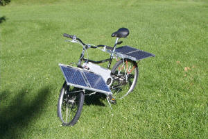

guarda questo..
50,23 KB
lo trovi qui:
http://www.asvea.e-cremona.it/
se l'è fatto uno da solo!

Ecco la soluzione che vorrei

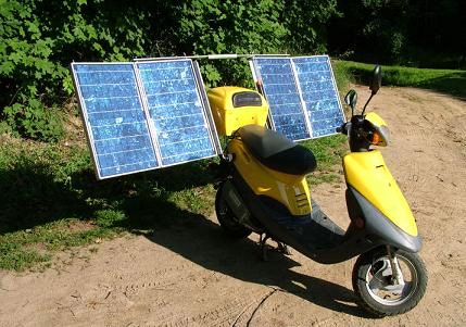

e questo:
http://www.builditsolar.com/Projects/PV/pvscooter.htm
41,88 KB
