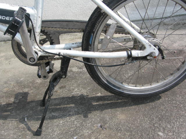

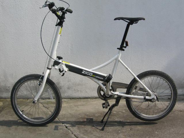

ecco qua
80,08 KB
e la bici completa in tutta la sua classe adamantina, non sembra che l'abbia appena parcheggiata adenauer?
....condividerete con me che una bmxona con cavalletto centrale e paracatena fisso non poteva essere deturpata da un tendicatena....
57,82 KB[:283]

Inserito il - 25/03/2010 : 14:10:57  Mostra Profilo Invia a ghironda un Messaggio Privato
(ora lo faccio inc***are )
Ma quella catena non è un pochino troppo tesa?
Guarda che la ruota la puoi tirare avanti di qualche millimetro!

Inserito il - 25/03/2010 : 14:20:59  Mostra Profilo Invia a Mario Sol un Messaggio Privato
l'oscillazione al centro è circa 10 mm invece che circa 12.5 quindi hai 2.5 mm di ragione...
piuttosto perchè nessuno mi ricorda di chiudere il dado del braccio del tamburo? ora vado
