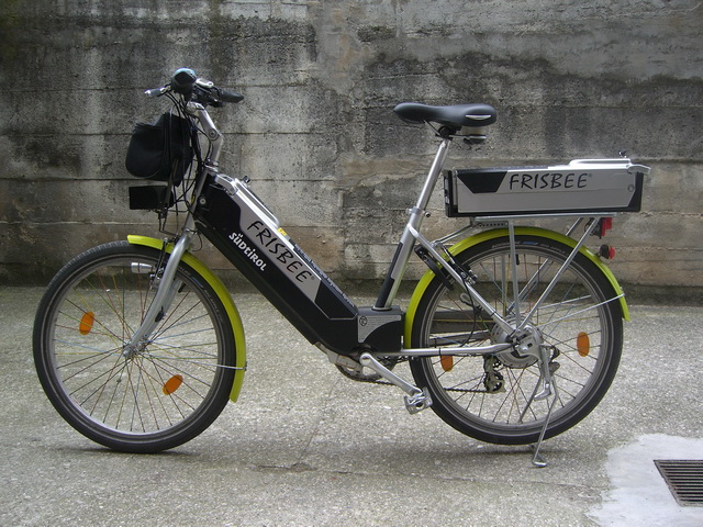

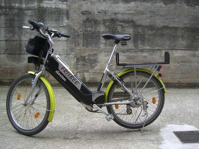

Inserito il - 28/06/2010 : 21:58:50  Mostra Profilo Invia a pixbuster un Messaggio Privato
Lupo, in teoria non ci sono problemi nell'utilizzo
Ci sono delle cose a cui fare attenzione
Il box batteria delle Frisbee ha quattro contatti perchè la scheda di diagnostica/segnalazione conversa con la centralina per "avvisarla" di anomalie e del tipo di chimica usato (tieni presente che si può passare da litio a piombo semplicemente togliendo un box e inserendo l'altro)
Perciò si dovrebbe o ingannare la centralina che si aspetta un consenso dalla batteria, o collegarla all'interno del pacco originale a monte della scheda OBD
Ti segnalo che dieci chili sul portapacchi fanno diventare un pò instabile lo sterzo perciò non si può mai togliere entrambe le mani dal manubrio (ma anche il codice lo vieterebbe)
Ultima attenzione (e mi sa che è la più importante) collegando questa batteria la garanzia va a farsi friggere
(ma non ti basterebbe una litio da 10Ah da tenere sul portapacchi "modello pix"?)

Credo che adottero il tuo sistema sperando di riuscire a realizzare un portapacchi cosi strutturato grazie pix sono io un po' testardello perche' questa tua soluzione gia' era a mia conoscenza perche' mi hai mandato in altra discussione sul forum queste foto grazie per la tua disponibilita', se avro bisogno ti chiedero' delle foto piu dettagliate del supporto da te realizzato per potermi agevolare nella realizzazione dello stesso.

Inserito il - 30/06/2010 : 00:26:39  Mostra Profilo Invia a pixbuster un Messaggio Privato
Ahahaha Lupo, se il pranzo non è frugale ce la fai senz'altro a ricaricare a sufficienza per il ritorno ù
Sicuramente lo sai già, ma lo ripeto anche ad uso di altri lettori: se per caricare completamente occorrono 6 ore, in 3 ore si è già al 70% della ricarica
Se vedi che le cose si mettono male per l'autonomia, scendi di velocità: con il selettore su A, ci puoi fare 100km con una carica viaggiando a 21 km/h di media
Per il supporto della seconda batteria, ho intenzione di sentire la TCM per stimolarli a produrne uno "ben fatto"
