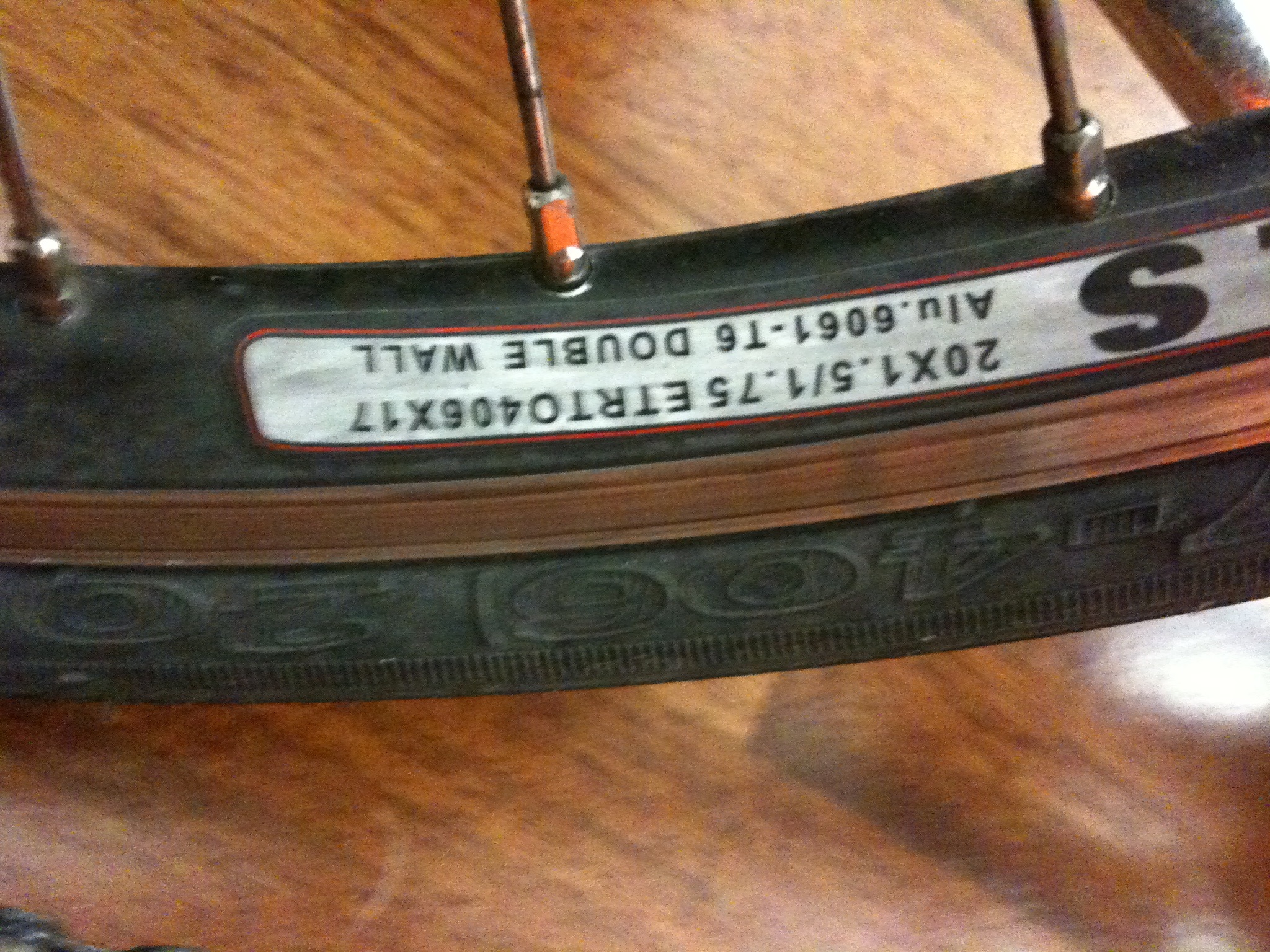

Salve,
scusate se e` la seconda volta che scrivo a riguardo ... sto disperatemente cercando delle gomme che vadano bene per la mia
Torpado T1500, possibilmente delle schalbe.
Una gomma e` saltata ed il ciclista da cui ho comprato la bici se
l'e` tenuta tre settimane ma non e` riuscito a procurarsele.
Sembrano essere introvabili.
La misura e` la 20 X 1.5/1.75.
Allego foto del cerchio.
Qualcuno e` in grado di darmi aiuto?
Grazie.
Mario

marosaci, quindi se vedo bene - diversamente da come si era detto l'altra volta -
406x17 è la misura del cerchio e 1.5 o 1.75 appunto quella della copertura...
ora, non riesco a leggere bene cosa c'è scritto sul copertone originale,
ma una copertura 406x1.5 o 1.75 (dette anche 40-406 o 42-406) si trova, guarda sul sito www.schwalbe.de

Ho guardato la misura scritta sul pneumatico come suggerito
da elle: 37-406 20 X 1.35.
Ho poi cercato in rete ed ho trovato tabelle e spiegazioni dei numeri
( tra l'altro c'e` anche una discussione in questo forum ) ed ho
trovato che un 37-406 in ETRTO dovrebbe corrispondere ad un 20 X 1.5 in misura Americana che pero` non torna con il 20 X 1.35 scritto sulla gomma!
Scegliendo una gomma 37-406 20 X 1.5 sui siti che mi avete indicato penso che non dovrei sbagliare, visto quanto anche scritto sul cerchione. Mi rimane il dubbio del 37-406 20 X 1.35 scritto sulla gomma.

Se la misura sul pneumatico è 37-406 / 20 X 1.35 , vuol dire che il pneumatico è largo 3,7cm=1,46" e alto 1,35" .
Questo significherebbe che è un pneumatico leggermente ribassato (meno alto che largo). Quindi se ti basi sulla misura 37-406 sei sicuro che il pneumatico acquistato vada bene per il tuo cerchio , poi devi vedere se una volta montato non interferisca con freni,parafanghi ecc. ma si tratterrebbe di meno di 3 mm, quindi io fossi in te non mi farei tante paranoie, e prenderei un 37-406 che più ti aggrada senza problemi.
