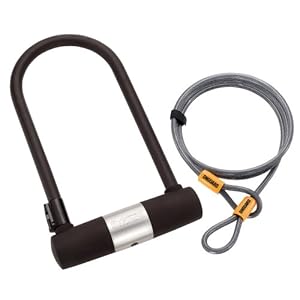

Per questo problema ti consiglio un cavo in acciaio abbastanza spesso da abbinare ad un buon lucchetto ad U.
Col cavo in acciaio puoi assolvere a diverse funzionii:
1) Quella di bloccare al lucchetto, parti particolamente costose della bici (tipo ruota motrice).
2) assicurare la bici lì dove non è possibile con un cavo ad U.
3) ambo le cose.
Ovviamente, ogni volta che puoi, cerca sempre di assicurare la bici con il lucchetto ad U, poi per una maggiore sicurezza, fai passare anche il cavo d'acciaio fissandolo SEMPRE al lucchetto ad U.
Ad esempio, io ho questo:
http://ecx.images-amazon.com/images/I/413592BZRGL._SL500_AA300_.jpg
Non è il top, ma la bici è sempre in un posto piuttosto sicuro, se la devi lasciare per diverse ore incustodita in mezzo alla strada, allora punta a qualcosa di meglio.
