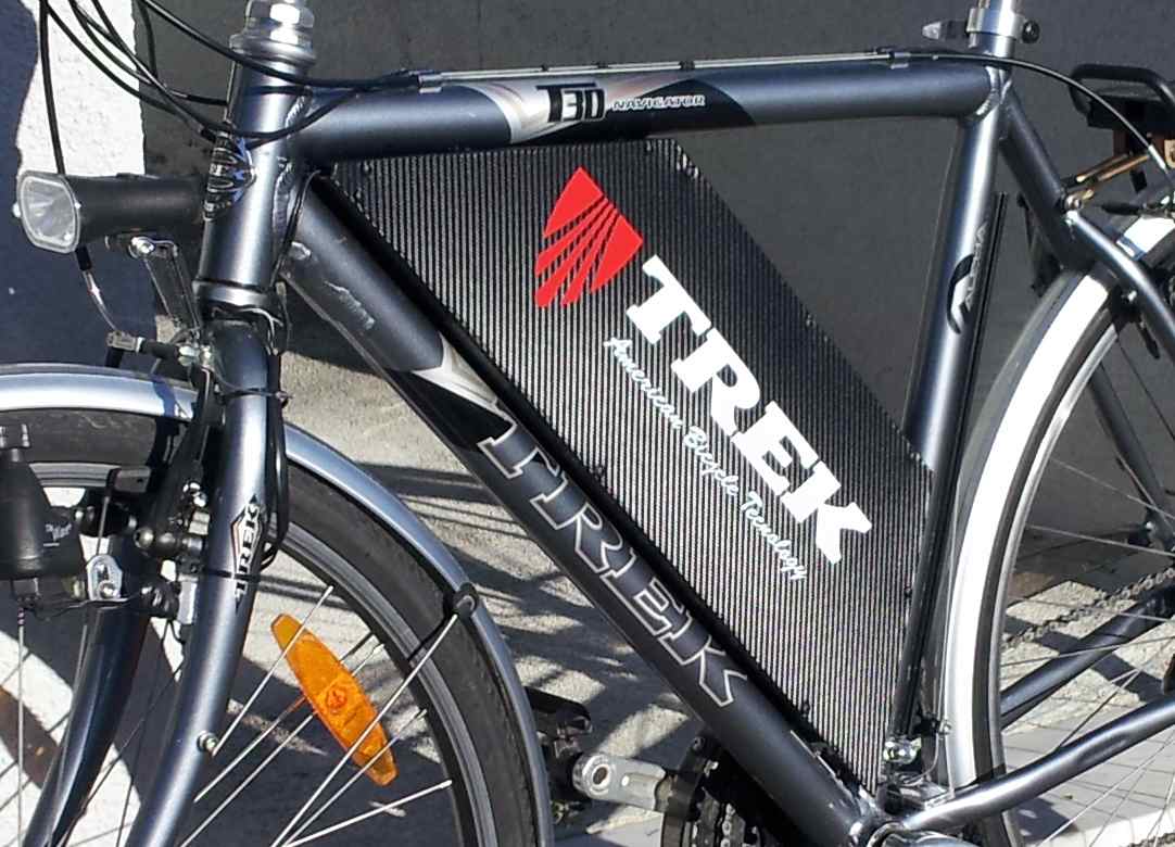

Inserito il - 24/07/2013 : 22:21:33  Mostra Profilo Invia a Giorgio_s un Messaggio Privato
Io le ho usate per rivestire il vano batteria - centralina della mia ebike - vedi foto.
Le ho ordinate su ebay, simil fibra di carbonio nero (che poi forse stava meglio grigio scuro)
Si applicano a freddo, ma non appena le scaldi con un semplice phon, diventano belle mollicce e puoi modellare anche le parti meno lineari.
Certo serve un po' di pratica, pazienza, e voglia di ottenere un bel risultato, ma alla fine si può ottenere qualcosa di molto soddisfacente.
152,38 KB
Nella foto si vede la pellicola nera simil-fibra, e sopra ci puoi appiccicare ulteriori adesivi senza problemi, sempre col trucchetto del phon per seguire l'andamento dei telai.
Sconsiglio il riscaldatore per sverniciare, scalda troppo e rischi di sciogliere la pellicola (anzi, sciogli la pellicola)
