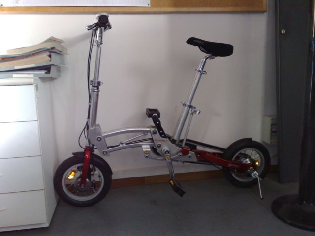

Buongiorno a tutti!
La Frisbee va molto bene, grazie Tino, in questi giorni sto utilizzando una bici più piccola, ma solo nelle dimensioni!

Inserito il - 08/07/2008 : 10:14:05  Mostra Profilo Invia a Tino un Messaggio Privato
digitalfranz ha scritto:
Buongiorno a tutti!
Mi fa molto piacere.
vedo che anche tu ti sei fatto contagiare dalle pieghevoli....
che sia un morbo da jobike/forum ? Forse sì, chiamato passione per le bici
