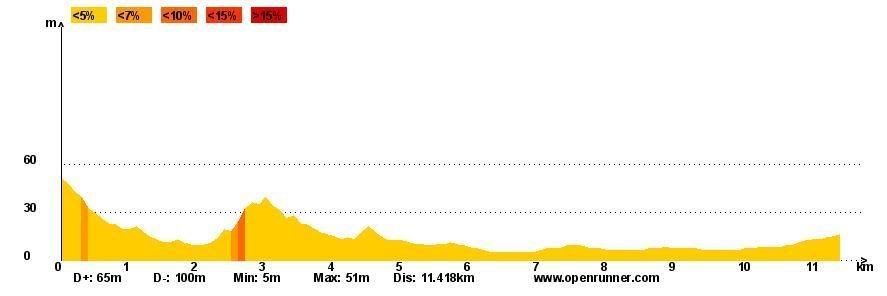

Riuscito ora ora:
Questo e' il mio casa->lavoro
edit:ieri sera lo visualizzava, strano ecco:http://i232.photobucket.com/albums/ee67/AlexSv78/disli.jpg
controedit2:e' photobucket che e' down !

AlexSv ha scritto:
Riuscito ora ora:
non si legge? link

Inserito il - 15/07/2009 : 14:05:33  Mostra Profilo  Visita l'Homepage di dipolo Invia a dipolo un Messaggio Privato
questo è l'ultima volta che ho fatto un percorso nell'entroterra ma in discesa ho impiegato 1H e 15' provo a mettere il link
http://www.openrunner.com/displayElevation.php?id=324085&w=550&h=500&k=1&c=1&bg=0
