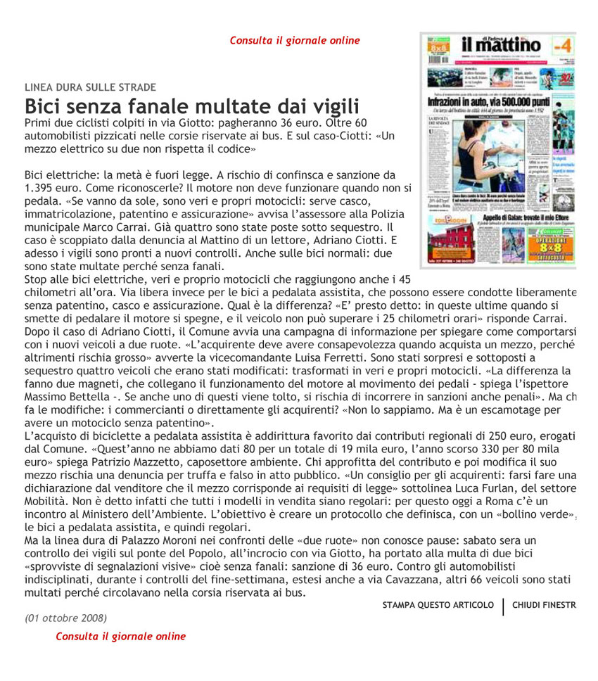

Ecco che sta per arrivare un bollino verde che identifica le bici a pedalata assistita a norma:
http://espresso.repubblica.it/dettaglio-local/Bici-senza-fanale-multate-dai-vigili/2043056/6
Inserito il - 01/10/2008 : 20:12:38  Mostra Profilo Invia a Tino un Messaggio Privato
Grazie Antonio.
Ora mi tocca scrivere all'Assessore Carrai per dirgli che che le biciclette a norma POSSONO superare i 25 kmh.(pedalando) mentre è il motore assiste FINO a 25 kmh....
Edit:
Preg.mo Signore
Assessore Dr. Marco Carrai
Comune di Padova
Egr. Assessore,
in relazione all’articolo stampa, apparso in data odierna sul quotidiano “Il Mattino di Padova”, in allegato, mi preme precisarLe che – contrariamente a quanto asserito nell’articolo – le biciclette elettriche a pedalata assistita possono superare i 25 kmh., solo pedalando, poiché, secondo la norma, è il motore che deve assiste fino a tale velocità.
La locuzione: “” «E’ presto detto: in queste ultime quando si smette di pedalare il motore si spegne, e il veicolo non può superare i 25 chilometri orari» risponde Carrai. “” potrebbe ingenerare confusione fra gli utenti della bicicletta elettrica.
Sul sito www.jobike.it e a questo preciso indirizzo http://www.jobike.it/forum/topic.asp?TOPIC_ID=2499 si possono trovare tutte le informazioni del caso, finora raccolte, che regolano l’utilizzo della bicicletta a pedalata assistita, a norma dell’art. 50 del C.d.S..
Cordiali saluti.
