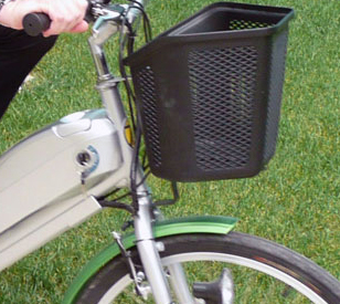

Non credo si tratti di una Frisbee/Dinghi. C'è una fabbrica di epac anche in provincia di Treviso ....
Ho cercato dei filmati dai TG locali ma non li ho trovati. Io li ho visti in TV e sembrava abbastanza facile condurre il veicolo, anche se lo stavano provando in un piccolo piazzale.
Parlavano del tettuccio del risciò come se fosse munito di un pannello fotovoltaico...
Cercherò di sapere qualcosina in più.

ma quindi che hanno fatto, hanno saldato questo rimorchietto a una frisbee? e la "batteria a energia solare" che roba è mai?
elle, come al solito hai ragione: guardando bene la foto che ho pubblicato si può riconoscere il marchio della TC Mobility dietro il cestino:
