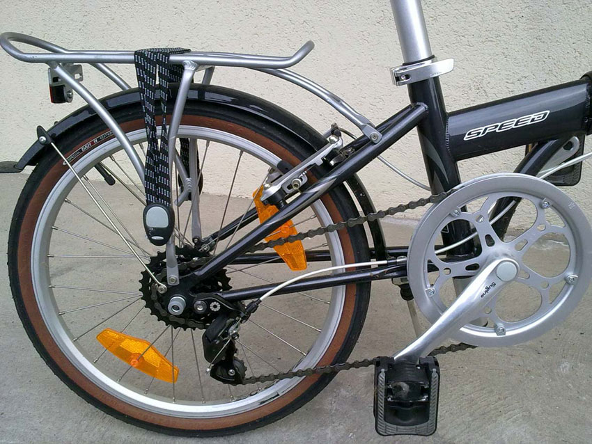

Dahon Speed:

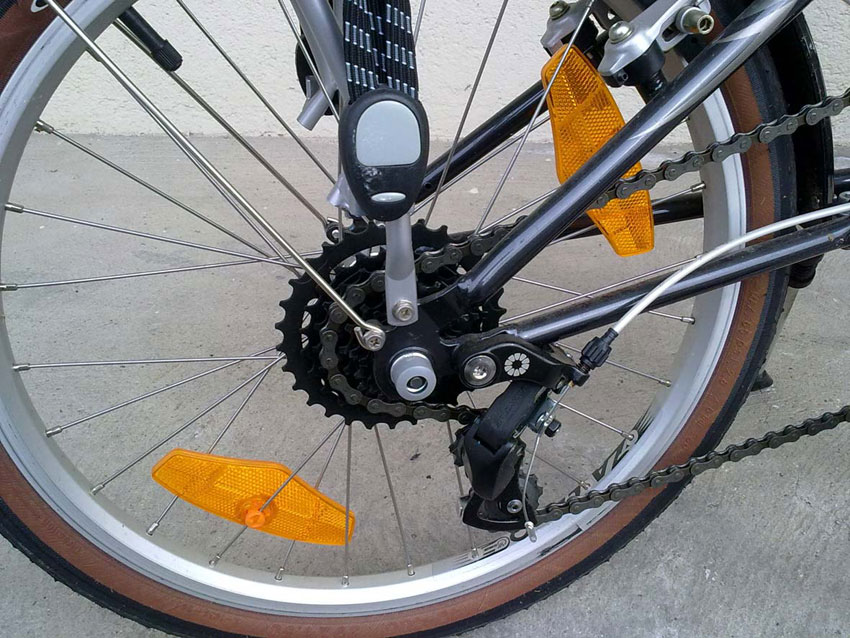

Dahon Speed:
160,58 KB
Dahon Speed:
104,02 KB
Inserito il - 28/02/2011 : 11:35:26  Mostra Profilo Invia a elle un Messaggio Privato
mi è sempre stata simpatica la speed

Inserito il - 28/02/2011 : 12:26:12  Mostra Profilo Invia a ghironda un Messaggio Privato
la mia pieghevole ha lo stesso cambio illustrato nelle foto, e va benissimo.
non sporge, è poco esposto, non sbaglia un colpo.

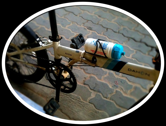

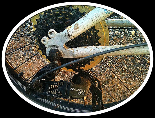

Invece sulla mia Dahon piccola, la Archer, che prende il nome dal cambio Sram (o Sturmey ?) a 8 rapporti,
quest' ultimo continua ad avere un comportamento impeccabile dopo molti chilometri o miglia di rozzo utilizzo . In due anni di travagli non ha ancora richiesto una regolazione.

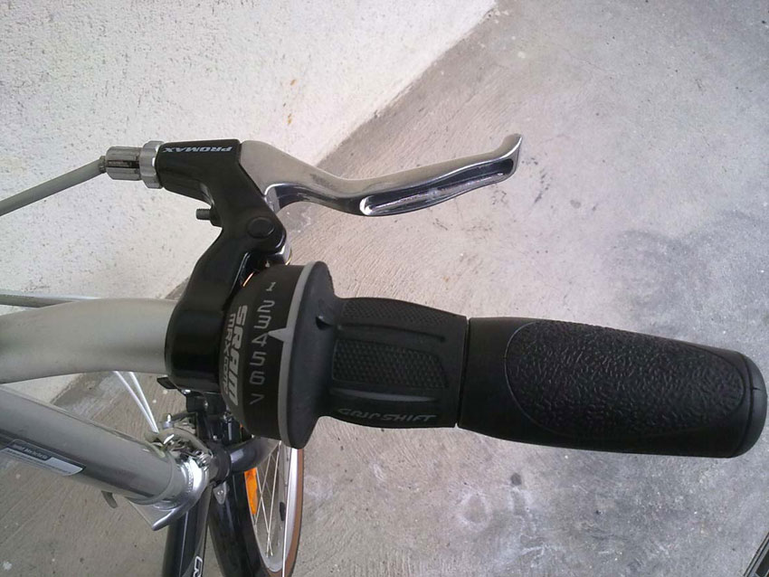

[foto da iPhone 3gs]
105,62 KB
130,05 KB
79,51 KB
92,9 KB
58,03 KB

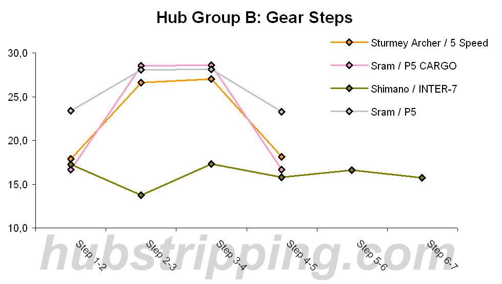

Per ulteriori approfondimenti su pro e contro dei cambi deragliatore/interno:
http://hubstripping.wordpress.com/geared-hubs-vs-derailleur/
Per un confronto dei cambi a mozzo:
http://hubstripping.wordpress.com/internal-gear-hub-review/

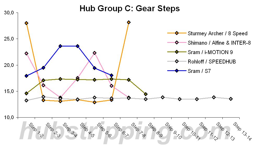

ho trovato anche conferma di quella che pensavo fosse solo una mia sensazione: il nexus da 7 marce è migliore di quello a 8 marce dal punto di vista della distanziatura dei rapporti .Immagine:
48,93 KB
Da quest'ultimo punto di vista è veramente spettacolare il Rolhoff (che come tutti sappiamo è però dal costo inarrivabile) e ottimo anche lo Sram I-Motion a 9 marce. Immagine:
63,35 KB
