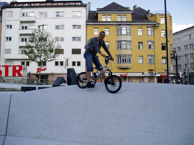

Dopo svariate settimane di mumble mumble e innumerevoli ordinilli su infiniti shop online, complice la tranquillita' delle ferie ... sono lieto di presentarvi la SUB (speed utility bike, da me ribattezzata Small Urban Bike )

Ma hai cambiato tu le ruote o è fatta proprio così? Prezzo?

Non ci siete ragazzi: quello e' un telaio scott city da 26" di provenienza chainreactioncycles, il piu' economico del sito in sostanza o quasi (http://www.chainreactioncycles.com/Models.aspx?ModelID=53049)
Poi ci sono una forcella rs da 100mm ad aria steli da 32, cerchi e raggi inox da bmx su mozzi da mtb,gomme da 20x2,1 da dirt
Guarnitura doppia da corsa, la 52 e' diventata paracatena la 38 e' rimasta, pedivelle da 170mm, luce a terra circa 9cm.
Il resto roba presa quasi a caso: pipa regolabile,manubrio riser 5cm,deragliatore alivio 8v,freni avid meccanici

Ah ecco, è una bellissima "custom" . Allora, dal punto di vista estetico niente da dire, adesso vogliamo pero' capire se i vari pezzi ibridi rendono il prodotto equilibrato nell'uso. Col peso a quanto sei arrivato?

Si, in sostanza la mia primia custom nata da zero
Il peso si e' fermato a quota 11,5kg. volendo migliorabile con delle gomme piu' umane, le crazy bob sono 2,1 e le camere sono quelle spesse ... ma odio bucare e la volevo comoda e adatta agli sterrati
Ora come ora ho fatto solo due giretti quindi ancora poche impressioni, di negativo
il cambio, ora come ora la rifarei col nexus, in pratica con la corona singola il primo e l'ultimo pignone
lavorano con una pessima linea di catena e nell'eventuale uso off road la gabbia del deragliatore e' troppo bassa.
Un feeling appena negativo e' dato dall'elevata avancorsa, in pratica si perde qualcosa in equilibrio a velocita' prossime allo zero... anche se magari devo solo abituarmi.

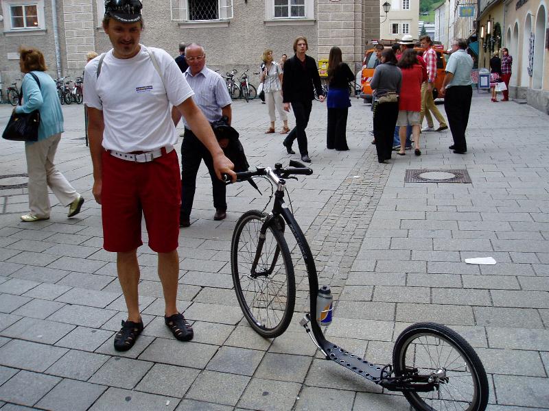

Ieri bighellonando per il tirolo mi imbatto in un negozio che nulla ha a che vedere con noi

con questo ragazzo oggi ci siamo bloccati per strada che ognuno curiosava l'altrui mezzo

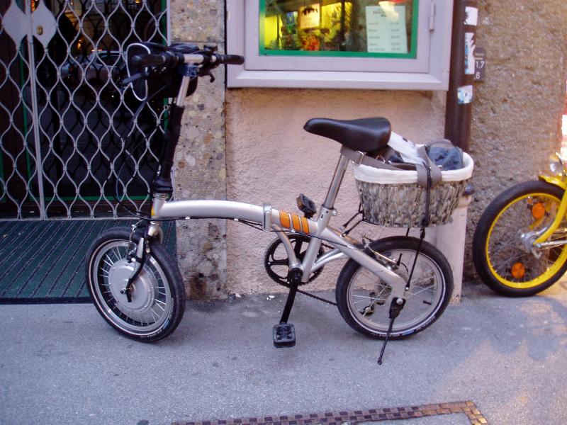

Infine un tributo al mezzo della consorte che la sta camallando senza fiatare ogni giorno per giri sempre lunghetti, senza una mezza pedalata o quasi (la signora non dovrebbe pedalare per problemi di sciatica):
96,71 KB
Per questa quando torno apro un thread, in breve:
b2r con crystalyte209 anteriore (plug&play) centralina alcedo36V 16A alimentata con Nanotech integy 8s 6Ah, per adesso abbiamo visto che almeno 30km. se li macina senza problemi
