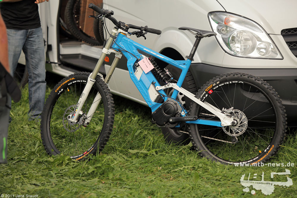

Inserito il - 08/06/2012 : 09:55:16  Mostra Profilo  Visita l'Homepage di Baz Invia a Baz un Messaggio Privato
197,97 KB
http://attitudebikes.wordpress.com/2011/09/14/nicolai-e-boxx-2/
Inserito il - 08/06/2012 : 12:38:09  Mostra Profilo  Visita l'Homepage di Daniele Consolini Invia a Daniele Consolini un Messaggio Privato
azz figosissima!
3593 Messaggi
Inserito il - 08/06/2012 : 12:40:25  Mostra Profilo Invia a T4R un Messaggio Privato
Visto che la Nicolai è tedesca può essere, a ragione, considerata la Porsche delle bici.
Inserito il - 08/06/2012 : 12:44:55  Mostra Profilo Invia a elle un Messaggio Privato
è la prima volta che vedo vendere solo il telaio predisposto per un'elettrica
http://www.nicolai.net/156-1-ION+16+E-BOXX.html

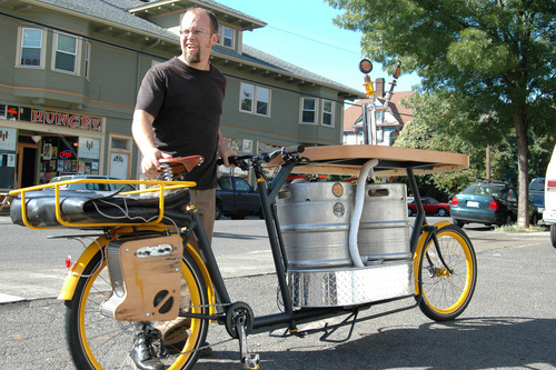

Inserito il - 17/06/2012 : 00:44:43  Mostra Profilo Invia a pixbuster un Messaggio Privato
138,53 KB
6828 Messaggi
Inserito il - 17/06/2012 : 02:26:52  Mostra Profilo Invia a MilleMiglia un Messaggio Privato
E dove si compra questa??????
Inserito il - 17/06/2012 : 11:26:39  Mostra Profilo  Visita l'Homepage di Daniele Consolini Invia a Daniele Consolini un Messaggio Privato
Proprio a quella pensavo!!!!

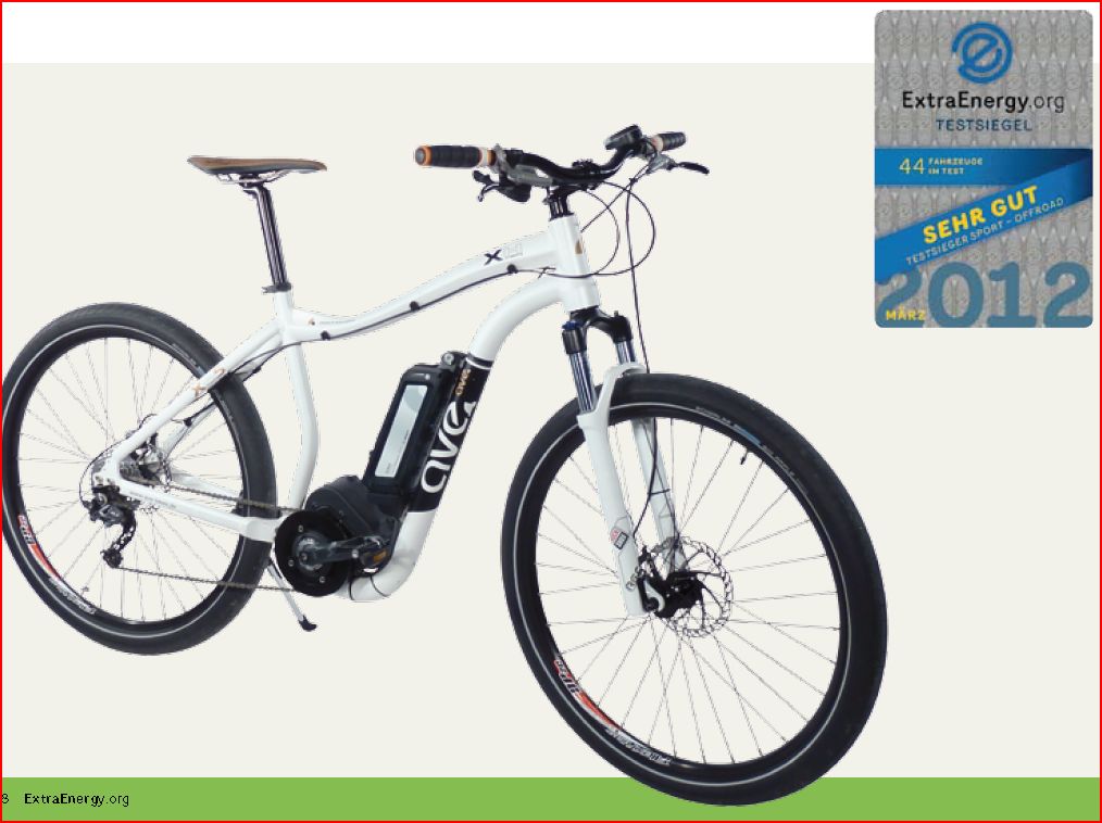

Inserito il - 30/08/2012 : 16:41:58  Mostra Profilo Invia a Nicot un Messaggio Privato
e questa?
137,61 KB
http://www.goelz-raeder.de/index.php/aktuelles/157-ave-xh-11-bosch-s-pedelec-45-kmh-jetzt-fertig

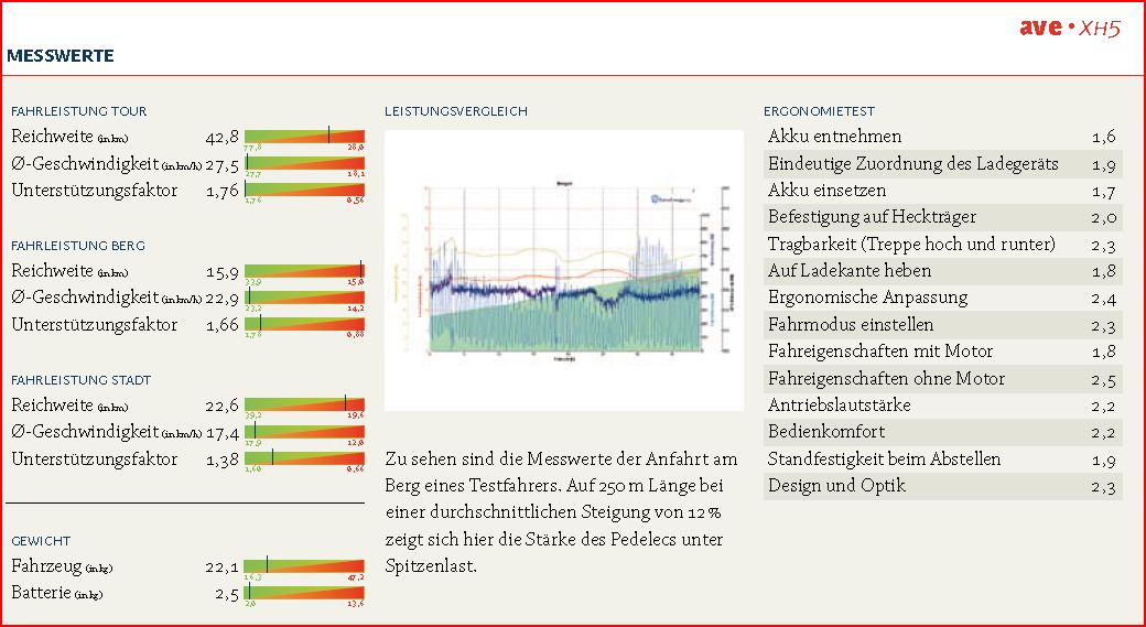

Inserito il - 30/08/2012 : 17:16:05  Mostra Profilo Invia a dipigi un Messaggio Privato
La sorellina XH5 , una Twentyniner front, è stata recentissimamente testata:
Immagine tratta da Magazin 6 Extraenergy:
105,53 KB
Costa 2.499,99 € e ha ottime dotazioni
Shimano SLX 10 con comandi Rapidfire
RockShox Recon Silver TK
Freni Tektro Auriga Comp
Cerchi Alexrims DP 20
Generose Big Apple Schwalbe 60-622
Il giudizio dopo il test: Sport Offroad Pedelec K-Faktor 10
Ottimo direi!
Test:
123,5 KB
Nicot
2008 Messaggi
Inserito il - 30/08/2012 : 19:18:16  Mostra Profilo Invia a Nicot un Messaggio Privato
@dipigi, a parte che io stravedo per le full, la sorellina del test era S-Pedelec o versione codice?
Inserito il - 30/08/2012 : 19:40:22  Mostra Profilo Invia a dipigi un Messaggio Privato
Classico 250w a regola di codice
Come vedi dai grafici del percorso Tour si muove bene: a 27,5kmh di media con fattore di assistenza altissimo di 1,76 e un consumo di 6,7Wh/Km ottimo direi.
In salita naturalmente i consumi salgono molto e nel percorso di test si "beve" tutta la batteria in 16km ma la velocità e il fattore di assistenza di 1,66 sono rimarcabili
