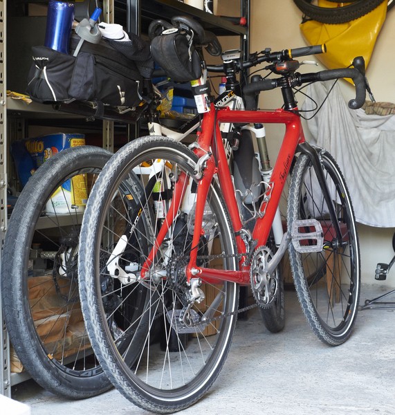

Downgrade, come ricorda Wikipedia:
"Può significare la riduzione di complessità, rimuovere parti non necessarie, o ridurre il numero di parti mobili/applicazioni/stock"

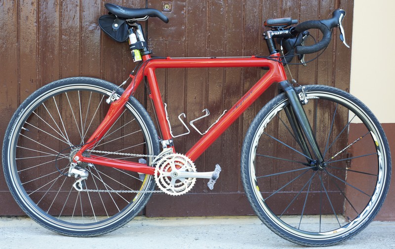

Ritirata la "nuova" bici. Di nuovo c'è il telaio in carbonio da ciclocross. Tutto il resto recuperato dalla "vecchia" bici da corsa.
Con questa vado dappertutto, tranne che su a Punta Veleno.
Quando faranno un motore che si potrà inserire nel movimento centrale mantenendo però la mia tripla, e pesante al massimo 5 kg compreso la batteria, allora la trasformerò in e-bike.

Eh, caro Flavio, ecco cosa succede a diventare troppo forti! Il motore e la batteria diventano delle zavorre inutili!
(Io invece, che non sono così forte, non rinuncerei mai al mio vecchio caro Panasonic! )

Con questa vado dappertutto...
Lo credo bene, và che gomme...

bel mezzo , complimenti.
però abbinare dei pedali flat da dirt in plasticona ad un telaio in carbonchio ...
... buon occhio ...
Hai ragione, tutta colpa del limite annuo da rispettare ... ma dal 2014 nuovo budget per la bici, hai un pedale da consigliarmi (sempre flat)?

Le ho riconosciute perchè sono come le mie: Schwalbe Marathon

i superstar che ti ha consigliato zioropa son belli ma un po' pesanti (oltre 440g) per una bici come la tua
penserei più a questi
http://www.chainreactioncycles.com/it/it/wellgo-cnc-m142-flat-pedals/rp-prod52884
236g , son quelli che usa mia moglie sulla bici da trekking
o questi
http://www.chainreactioncycles.com/it/it/token-road-racing-flat-pedals/rp-prod38678
o se ti piacciono larghi , questi son quelli che uso io
http://www.bike-discount.de/shop/k629/a100507/e-pc915-urban-pedal-black.html
282 g la coppia

@Wild: preferirei i pedali per BMX, quando sono in piedi sui pedali, voglio sentire il piede ben fermo e quei 4 piolini non mi sembrano sufficienti, mi fiderei più di questo, stessa marca http://www.bike-discount.de/shop/a32369/pedali-flat-e-pb525-mtb-bmx-nero.html

non penso che tu ti metta a fare numeri da dirt con bici da ciclocross ...
per un uso stradale/turistico/trekking fino a sentieri come quello che hai fatto fare a me e a Bengi dietro alla ciclabile del mincio , i primi con solo 4 piolini vanno più che bene , non scivoli per nulla.
quelli del secondo link io li uso sulla Hai FS e vanno bene in fuori anche serio anche con tanto fango, pesano però di più e la differenza di peso nei pedali si sente tutte le volte che rilanci e rallenti la cadenza di pedalata (specie nel caso di lunghe percorrenze)

Ciao, una domanda stupida.... i copertoni sono montati sui cerchi originali della BdC?
Se si, come ti trovi, e che misura accettano, sarei quasi tentato di fare anch'io una cosa simile ( ma non con la piega da corsa.... non mi ci trovo proprio con quella)

Oggi primo giro, su queste gomme si sta proprio comodi, qualche micro regolazione da fare (inclinazione sella).
Non ho trovato neanche un elettrociclista stamattina sul Lago, gli avrei tirato volentieri il collo giù dalla panoramica per Bardolino.
E' una bella sensazione tornare a pedalare nel più assoluto silenzio.
Poi però arriva una salitella e allora si rimpiange il Bosch.
@Sior: i cerchi sono quelli recuperati dalla bici da corsa (ne ho due set, sul secondo più avanti metterò i Kojak).
In foto vedi i Marathon Mondial 28 x 1.60 passano a filo dei foderi orizzontali, questa per il mio telaio è la misura massima.
Quel telaio in carbonio mi sembra davvero fatto bene, oggi 100 km (per essere precisi 99,9) in 4 ore, niente dolori, bici stabile, rigida e comoda.

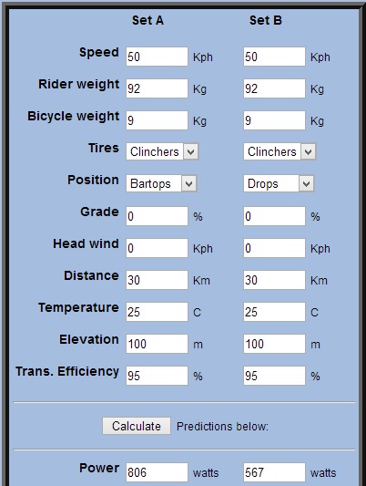

Il calcolatore dice che far viaggiare una persona di 79 Kg. su una bici di 22 Kg. (come una Haibike FS RX con motore Bosch) a 50 Km/h ci vogliono 665Watt mentre ce ne vorrebbero 648Watt utilizzando una bici da 9,8 Kg. (come una Bdc con il Vivax).
Ho l'impressione che anche sul piano, i 100W alla ruota del Vivax servirebbero a ben poco contro quelli (?) del Bosch.......
Ovviamente montando una bella corona da 48 denti!

Stefanschen ha scritto:
Flavio scusa l'ignoranza, ma perchè raggi diversi tra le ruote?
E' una storia lunga.
Tutte e due le coppie di ruote vengono dalla "vecchia" bici da corsa che era nata con le Mavic Krysium, pochi raggi, leggere. Ma con un difetto ... se sei 100 kg e vuoi usare la bici come un gobbetto, i raggi saltano, si spezzano proprio. Al terzo raggio saltato mi sono fatto fare una ruota come si faceva una volta, cerchio, mozzo e raggi.
Siccome a casa mia più che all'estetica si bada al sodo, la ruota davanti che pesa come una piuma l'ho tenuta e dietro ho messo questa ruota da salita, pignoni 11-25; mai più avuto un problema.
La seconda coppia è sempre Mavic ma un pochino più pesanti di queste qui nere, qualche raggio in più; mai rotto raggi (mi tocco ...); quelle le uso quando sono già abbastanza allenato perché dietro ho dei pignoni minuscoli 11-21
Davanti sempre avuto una tripla XTR 46-36-26, non quella roba da prof che monta Shimano (52-39-30)
Sul Vivax anche se non l'ho mai provato la penso come te, ma i numeri sopra non tengono conto della posizione: sulla Hai il cx è quello di un TIR, su una BDC è quello di un coupè ... a 50 km/h ballano 200 Watt

PedaloPiano ha scritto:
...... ma i numeri sopra non tengono conto della posizione: sulla Hai il cx è quello di un TIR, su una BDC è quello di un coupè ... a 50 km/h ballano 200 Watt
200 Watt ?????
Comunque anche senza cambiare manubrio (vedi Bengi), il margine del Bosch è ancora superiore!

Nicot ha scritto:
200 Watt ?????
Uno dei tanti bike calculator.
Ho lasciato tutto uguale, tranne la posizione delle mani sul manubrio.
Ballano comodi 200 Watt
