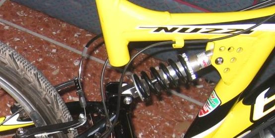

Dopo aver risolto il problema del sostegno oltre i 9 Kg del portapacchi posteriore, con una staffa di rinforzo ( http://www.jobike.it/forum/topic.asp?TOPIC_ID=480&SearchTerms=,X,mazott ), talvolta si manifesta l'inconveniente di avere il contatto della ruota con il portapacchi, per effetto della escursione eccessiva della sospensione. Non e' possibile innalzare il livello del portapacchi (dato il tipo di fissaggio del portapacchi, sarei costretto a regolare la sella troppo alta) e quindi pensavo di eventualmente irrigidire la sospensione stessa, dal momento che quest'ultima sembrerebbe regolabile attraverso una ghiera, oppure, in caso piu' radicale, di sostituire la sospensione stessa con altra piu' adatta al tipo di regolazione.
Ecco il particolare della sospensione attuale:

Intanto ho cominciato con lo stringere la ghiera un po', senza esagerare, vediamo se era quello che basta.
Con un giro e mezzo a stringere ho ottenuto un buon risultato. Oltre al sicuro effetto sulla pedalata, ho verificato anche una maggiore stabilita' e conseguente guida meno faticosa.

Mazott , con un giro e mezzo a stringere significa che l'ammortizzatore risulta più compresso di prima giusto ?
ciao
Si, dovrebbe essere stato aumentato quello che si chiama precarico.
