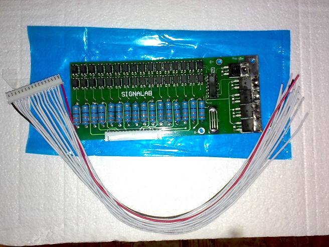

Mi associo ai complimenti di MAZOTT e ti consiglio di seguire le sue preziose dritte che anche per me sono state tanto utili all'acquisto della mia prima Lifepo4 da 36v 10A made in Ping ai tempi in cui tutto il mondo diffidava di quelle batterie protette dal solo avvolgimento di nastro adesivo americano( penso di essere stato il suo 54 cliente).Vedo che dalla sua prima generazione di BMS
99,35 KB
il nostro si è evoluto allestendo le sue ultime batterie con un BMS con 16 led che si illuminano dopo l'avvenuto bilanciamento delle cellule.Utilissimo per tenere sotto controllo tutto il pacco!!!!

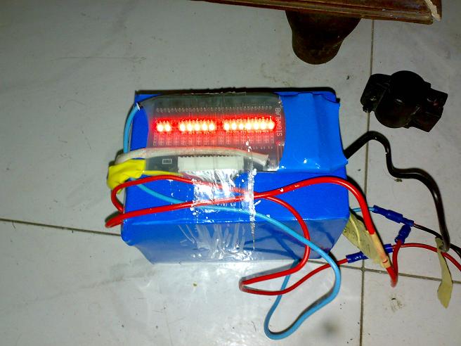

Nelle mie leggerissime 48v da 5A del Ping (2,50Kg)ho notato che rispetto alle vecchie batterie queste non hanno lunghi intervalli di bilanciamento tra il verde e il rosso del carica batterie.Il bilanciamento è completato nel momento in cui tutti 16 led rossi del BMS sono accesi.Ecco il bms in fase di bilanciamento....
73,44 KB

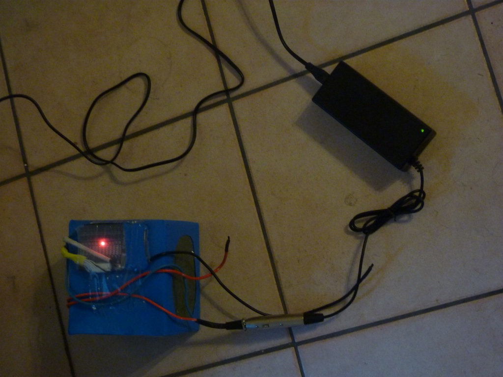

Forse non era andata così bene dopo tutto: non l'avevo ancora provata.
Dopo una notte di carica la situazione è questa:
189,59 KB
C'è un solo led acceso e rimane rosso. Tra l'altro è la situazione raggiunta dopo un paio d'ore di carica.
All'inizio della carica il led del caricatore era rosso e dopo un'oretta di carica faceva un rumore tipo friggitrice.
Non sapevo bene cosa aspettarmi ma il tutto non mi sembra corretto (non ho ancora provato a collegare un tester).
Che si fa in questi casi ?
Help!
36650 Messaggi
Inserito il - 31/08/2009 : 23:00:01  Mostra Profilo Invia a Barba 49 un Messaggio Privato  Rispondi Quotando
In questi casi ci si arma di tester e si misura la tensione totale e quelle delle singole celle, non c'è altro da fare...
