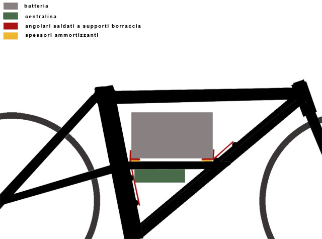

La mia idea di bici elettrica prende sempre più forma, qui sotto ne potete vedere uno schizzo.
Come si può osservare la bici ha il carro rialzato, qui una immagine dal vero http://www.geocities.com/de_cycleman/alpinestars.html
Il carro rialzato sembra formare un appoggio ideale per le batterie, mi sono solo dovuto ingegnare su un sistema di appoggio solido e che garantisca la rimozione con semplicità:
31,22 KB
I pezzi in rosso saranno realizzati da me in ferro usando degli angolari e saldando dei supportini appostiamente forati per i buchi dei portaborracce, sotto di essi (in giallo) vorrei mettere del materiale smorzante, ma ancora non ho trovato cosa.
La batteria ovviamente è in grigio, mentre in verde si vede la centralina. Ho pensato di ricoprire la batteria con della guaina liquida per "stagnarla", i cavi ovviamente saranno racchiusi in una guaina termorestringente. Alla batteria applicherò un manico o una tracolla.
Devo poi studiare i pezzetti in giallo (con cosa ammortizzo?) e un proseguimento dei pezzi in rosso per formare una gabbia a cui sia possibile applicare una chiusura a chiave o un lucchetto, ma il bms mi rompe un po' le scatole: la gabbia vorrei chiuderla con un po' di forza e quindi il bms deve stare fuori, vorrei inscatolarlo come dasti e metterlo sotto.
Cosa consigliate per un attacco "stagno" alla centralina?
Per non essere alla mercè di ogni pirla che passa e da gas, quando lascio la batteria attaccata, come stacco l'alimentazione? Interruttore a chiave? Se non ho capito male è difficile reperirne resistenti ad amperaggi elevati. Jumper ipotizzava l'uso in concomitanza di un relè, ma per me è quasi arabo
Per ora mi fermo, ma verrà di certo fuori altro...

Inserito il - 19/10/2008 : 00:57:35  Mostra Profilo Invia a Dasti un Messaggio Privato  Rispondi Quotando
Per il materiale ammortizzante potresti utilizzare un pezzo di quei fogli di neoprene che si mettono sotto gli acquari che è compatto ma ammortizza bene. Questo materiale lo trovi nei negozi che vendono gomma o gommapiuma. Alla malparata potresti utilizzare quei tappetini per il fitness che si comprano nei supermercati.
Per togliere corrente alla centralina io ho utilizzato un interruttore a chiave bipolare, ho collegato i due poli assieme in modo da utilizzarlo da monopolare e non ho messo il relè. In effetti questi interruttori generalmente non sopportano correnti elevate e l'uso di un relè appropriato sarebbe consigliabile.

Dumil: innanzitutto le fascette le fanno di varie dimensioni, alcune sono pensate per reggere anche 100+kg l'una ....
Con quelle fascette ci ammanettano la gente.
Cmq per gli ammortizzatori in gomma puoi usare i silent block che montano sotto i condizionatori, sottili e resistenti alle vibrazioni.
L'interruttore, ovviamente un rele' ti da tutta una serie di vantaggi

Ciao dumil non credo debba preoccuparti per l'amperaggio dell'interuttore o chiave che metterai,perchè avrai dalla centralina un rosso e un nero grandi da collegare direttamente alle batterie poi un rosso piccolo che unirai tramite l'interuttore al rosso grande,li passa poca corrente,è come se il relè fosse già all'interno della centralina.
Poi l'attacco rosso a destra,quello dalla parte della sella io lo farei alto fino alla fine delle batterie con un collare a C per evitare che il pacco possa uscire lateralmente,
nella parte verde dove metterai centralina e bms ho paura che sia stretta per entrambi,eventualmente potresti usare una borsetta triangolare da mettere davanti alle batterie,
per gli spessori potresti usare i feltrini delle sedie che hanno già il biadesivo attaccato,ciao

@bilndo in effetti i pezzi di ferro devono continuare sopra formando una specie di gabbia, ma devo comprare ferro più fino.

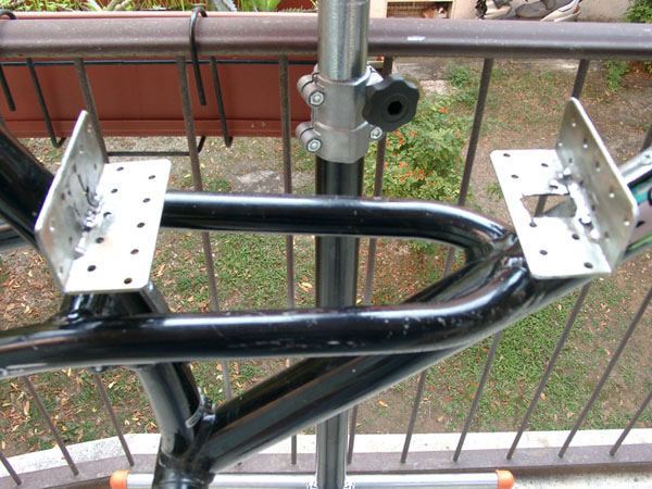

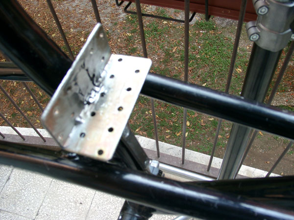

Allora, riprendo l'argomento, ho finito la prima fase di saldatura e completato i pezzi che andranno rifiniti, antirugginati e verniciati.
Posto qualche foto
91,52 KB
114,55 KB
127,59 KB

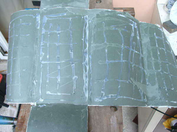

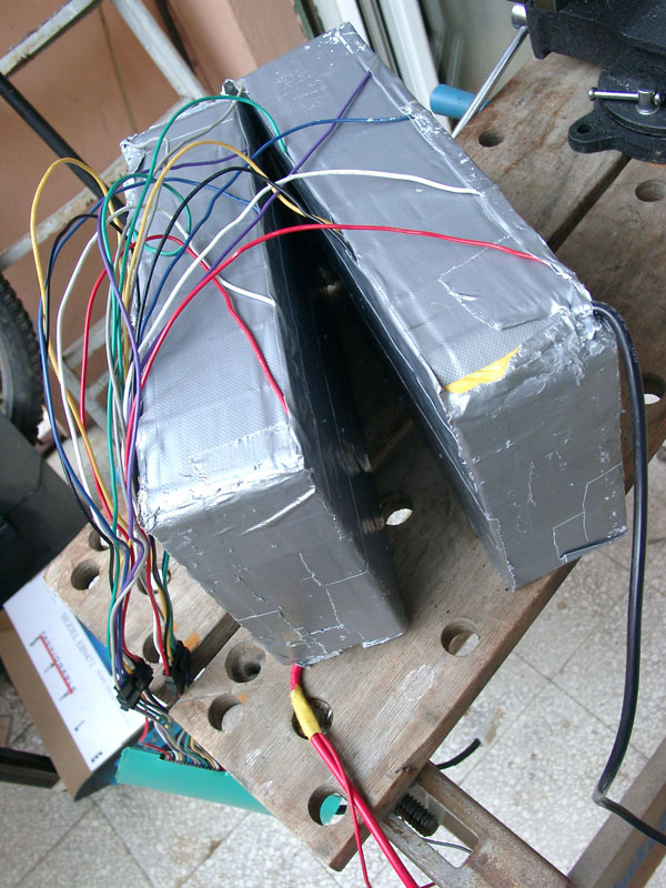

e ora la batteria: l'ho "spellata" dell'involucro più esterno fatto di cartoncino e nastro, incollato con colla a caldo (tra 'mpicci e 'mbrogli avrò guadagnato quasi un cm), poi ho scrostato i residui di colla dal nastro che era rimasto sotto.
93,34 KB
la batteria è composta da due blocchi chiusi a libro in mezzo ai quali c'è uno strato ammortizzante, un foglio di gomma di 2-3mm che però non si vede
176,32 KB

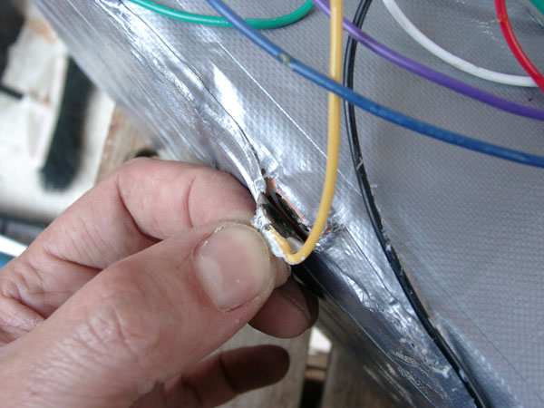

DOMANDONE: i connettori neri che raggruppano i fili che arrivano al BMS (in basso a sx) si possono cambiare? vorrei accorciare i fili che sono troppo lunghi e mi danno noia
92,3 KB
le batterie non sono saldate, o meglio non tutte, in questo particolare si nota che la lamella viene via dal culetto della batteria.

dumil: io sacrificherei il nastro americano e controllerei bene il pacco prima , saldature e tutto; fidarsi e' bene, non fidarsi e' meglio

eh jumper, mi piacerebbe controllare tutto, già oggi m'era venuto lo sghiribizzo di spogliarla tutta nuda, ma poi se tolgo il nastro mi vengono via tutte le saldature dietro.

nine fr 154 35v da solo
Inserito il - 26/10/2008 : 23:42:29  Mostra Profilo Invia a jumper un Messaggio Privato  Rispondi Quotando
una saldatura che viene via assieme allo scotch americano, non e' una buona saldatura , meglio saperlo subito e rifarla no?
ehm... ma sono 448! cmq secondo me a saldarle x bene le si stressa troppo le celle...

già sono una sega a saldare, dovrei poi saldare più celle perchè mi verrebbero dietro al nastro, magari faccio un test prima col motore e poi vedo

credo che abbia ragione jumper, le saldature devono essere, per l'appunto, salde
per esempio ieri non mi partiva più la bici, buio totale, e ovviamente per prima cosa guardo il fusibile..
si era fuso, ma non dove pensate voi: non era saltato del tutto (quindi corrente < 30A), ma si era così scaldato che si è fusa la plastica, si è ristretta su se stessa, e non stava più bene in sede per cui non faceva bene contatto..
figuratevi se una saldatura tiene poco, con le vibrazioni che fa una bici sono scintille che partono in continuazione...
visto che dumil è partito a far le cose per bene tanto vale considerare una delle cose più importanti, il cablaggio delle batt...

dumil ha scritto:

uhm, me voi fa venì l'ansia? come le faccio le saldature salde? Meglio una saldatura ballerina o una cella squagliata?
se volessi far fare un lavoro professionale da chi la porto? e quanto mi costa?

dumil ha scritto:
@fabianix
Semplice: da uno che ha una puntatrice piccina piccio'.
Ti costa troppo, dato che se la tua batteria e' composta da piccoli elementi e' una seccatura immane saldarli uno a uno e il tizio si paga a ora

Scoperchiando il culo al pacco batterie me le trovo tutte lì con la bandella pronta in posizione, si fa presto a passare su tutti gli elementi e poi via con l'altro lato.
Ho un amico a cui chiedere, vediamo che dice.
Qualcuno conosce il saldatore coldheat? si trova sui 20€ e sembra molto comodo, ma chiedo lumi agli esperti

ColdHeat? e' una ca*ata pazzesca, se cerchi su google trovi altre maledizioni di quelli che se lo sono comprato.
Per le batterie serve un saldatore a mazzetta "da stagnaro" ,e non da elettronica, disossidante meglio liquido, cartavetra e stagno buono.
