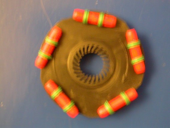

Ho ciapinato un pò co PAS per capire come funzia e per cercare di regolarizzarlo.
Ho scoperto quanto segue: la velocità di partenza del PAS dipende dalla velocità del passaggio dei 2 poli del magnetino davanti al sensore e anche dall'intensità del magnetino stesso.
I corti magnetini di serie, con forte campo magnetico, scatenano la massima potenza alla partenza. Poi però il programma della centralina pare ravvedersi e andare con la frequenza media dei passaggi dei magnetini che sono molto distanziati tra loro.
Ho quindi provato col Geomag che ho ciuffato a mio figlio e, tolti i magnetini, ho sostituito questi coi cilindretti di Geomag che hanno meno intensità e sono più lunghi, lasciando contemporaneamente passare più tempo tra il passaggio di un polo positivo e di un polo negativo, ma meno tra i magnetini, cioè un secondo ciclo positivo/negativo completo.
Risultato: il PAS si è regolarizzato e stacca e attacca a periodi lunghi solo ai cambiamenti di pendenza, quando cioè si stabilizza su altra andatura.
Inoltre in questo modo si mantiene un leggero sforzo sui pedali, che armonizza il tutto.
Adesso cerco di farlo capire ai cinesi..., i quali forse l'han già capito, perchè in un'ultima email mi parlavano d nuove rotelle.
Già che ci sono, per chi non è riuscito a iscriversi sul sito www.wheelkits.it con windows e IE, ho corretto il baco.

Bravo Joffa, se puoi inserisci una foto della modifica Geomag così proviamo a realizzarla in casa!

Mha, non è molto professionale, vista la firma in calce. Comunque, se la prendete con spirito "fai da te" e non mi cazziate, vi posto la foto.
35,05 KB
I magneti si devono trovare all'interno verso il telaio.
I poli sono opposti, cioè +-+-+-+- e tendono quindi ad attirarsi tra di loro.
Il sensore è stato montato su fascetta e fissato al telaio.

Ho testato il coso e il risultato è che la pedalata è molto più fluida.
Ogni tanto stacca, ma come detto, solo raramente e molto soft, perchè quando riparte, non parte al massimo e il programma non lo corregge staccando. Questa mi sembra la logica di base.

Comunque ho fatto altri Km con la modifica e devo dire che sento la necessità del gas solo nella primissima partenza, quando cioè non si è ancora attivato il motore. Dopo la cosa è milto fluida e gestita bene, usando i cambi anteriore e posteriore quando la salita si fà dura. E' veramente ancora un abici, ma assistita, e molto bene.
Ora speriamo che arrivino le rotele modificate.

Ciao raga!, ho smanettato anch'io con i magnetini (geomat), e non trovando differenze tra i 5 magnetini nel dischetto originale, e il post di joffa.
Non so il perchè...
quindi ho preso un anello di plastica che è incavato lungo la circonferenza laterale, "era un supporto per portasapone di quelli a ventosa" l'ho tagliato e limato a fin che, combaciasse chiudendolo, alla circonferenza del dischetto del pas, per poi fissarlo momentaneamente con nastro da pacchi,
e prima di montarlo, ho messo 7 magnetini del geomat, fissati con del nastro isolante, distanziati 1 dall'altro, di circa 1cm. "la larghezza del mio indice insomma"
4 geomat son quelli lunghi,, 3 invece corti! e ora non ricordo quali, e quanti,
li ho volutamente messi, in polarità inversa, se volete saperlo, farò le verifiche con la calamita, chiedete pure!
ora ho una e-bike a pedalata sostitutiva!
parte che è una meraviglia, senza mai staccare!, e arriva a max vel. anche senza frullare!
il problemino c'è se si vuol andare ad una velocità inferiore, ma la cosa momentaneamente la risolvo, pedalando a singhiozzo, per andare piano, ma piu avanti farò altre prove!
invito anche voi a fare le vostre prove, speriamo troviate la configurazione ideale per le vostre esigenze!
e ricordate gentilmente di postarle!
cordialità!
dimenticavo di dire, che da il consenso al motore, anche pedalando all'indietro!
quindi attenzione!
