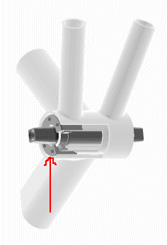

Grazie mazzot, la parte fissa (anello di metallo con collegato il sensore e il filo che va alla cenralina) quindi va montato tra il telaio e la calotta che contiene i cuscinetti ?
Svito la calotta , con la chiave di 36, appoggio il sensore sul telaio e rimonto la calotta ?
Per fare cio è necessario che l'anello del pas sia esattamente della misura della calotta.
Non riesco a postare una foto ma metto un disegno del movimento centrale a perno (come il mio) dove ho indicato con una freccia rossa la calotta che penso sia da togliere per infilarci il sensore.

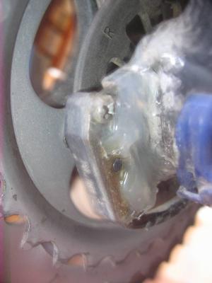

Tutto esatto anche se a volte puo' capitare che l'anello del pas non abbia lo spazio tra la battuta esterna del portacuscinetti e la ghiera di serraggio. Io ho seguito la strada dell'incollaggio esterno, che ha funzionato molto bene con la colla giusta.

Quella usata e' una colla bicomponente per metalli (Saratoga), che ha funzionato molto bene. Nei mesi successivi, senza che che ne esistesse un bisogno reale, ho sigillato ulteriormente con della colla a caldo ma solo per essere doppiamente sicuro, il primo strato gia' era sufficiente.
Altre colle epossidiche, non specifiche per metallo, erano risultate in precedenza meno efficaci.
