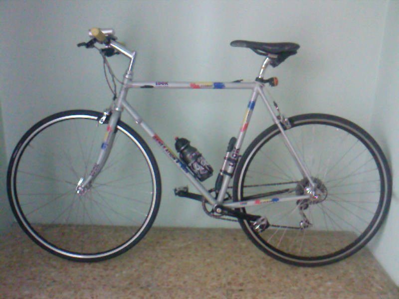

Inserito il - 24/11/2008 : 12:25:40  Mostra Profilo Invia a scannella un Messaggio Privato  Rispondi Quotando
ciao a tutti,vorrei elettrizzare questa bici da corsa nel modo più economico leggero e meno invasivo possibile tipo il bionix ph500w che se costasse 1200/1400 euro l'avrei già comprato,che però arrivi a 35kmh di velocità e che mi dia 30km di autonomia a 36v,io avevo pensato al kit crystalyte journey lilon 36v 9ah 408,ma non riesco a trovarlo ho già chiesto ad Asvea ma niente,per favore aiutatemi voi con indirizzi o link dove posso acquistarlo.grazie in anticipo a tutti

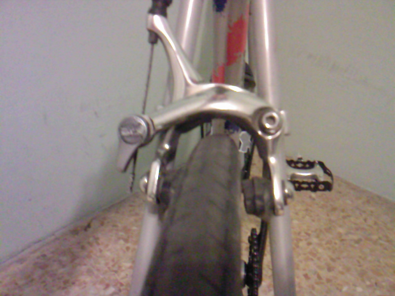

ho contattato il mago e mi ha detto che è vero si arriva a 38kmh in pianura ma mi ha sconsigliato di montarlo sull'anteriore perchè rischierei di rompere la forcella,poi mi ha detto che è un casino a reperirlo lui ci è riuscito ma mi ha detto che costa caro.chissà che misura ha il cerchio da 28 con la gomma che vada bene sul cerchio del nine,il mio di raggio è 69cm ma con copertoncino da 700x23 tu sai mica a che misura si arriva con un copertone più grande?perchè mi sà che mi tocca sulla giunzione che c'è nelle forcelline,adesso posto una foto
149,05 KB
128,63 KB
149,04 KB
scannella
811 Messaggi
Inserito il - 27/11/2008 : 20:55:55  Mostra Profilo Invia a scannella un Messaggio Privato  Rispondi Quotando
qui c'è un'altra foto ditemi qualcosa grazie!
149,04 KB

non si vedono le foto
scannella
811 Messaggi
Inserito il - 29/11/2008 : 18:22:26  Mostra Profilo Invia a scannella un Messaggio Privato  Rispondi Quotando
è ho visto non capisco come mai
Inserito il - 29/11/2008 : 19:14:17  Mostra Profilo Invia a elle un Messaggio Privato  Rispondi Quotando
forse ci sono spazi o segni di interpunzione nel nome delle foto, prova a toglierli: solo numeri e lettere senza interruzione
