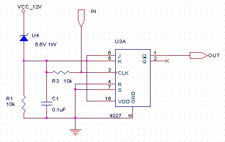

Grazie Petor, nel mio caso per costruire il circuito ho utilizzato un semplice pezzetto di piastrina commerciale "millefori" . Ho montato il tutto e ricoperto con silicone. Mi ricordo di aver adattato i connettori in modo da poterlo inserire e disinserire facilmente e il tutto poteva avere una dimensione di circa 3x3Cm. Sono passati ormai più di 5 anni e non ho mai più smontato nulla per cui non ricordo perfettamente tutti i dettagli. Una cosa che noto ora, dopo aver trovato sul forum lo schema a blocchi, è che su quel connettore della tachimetrica sono presenti 3 fili: uno rosso, uno nero e uno bianco. A prima vista sembrerebbe che il segnale tachimetrica sia presente sul filo bianco, il +12V sul rosso e il nero vada a massa. Ora sullo schizzo che mi ritrovo dice che il filo ulilizzato in ingresso sul (piedino 3 del 4027 è il nero, mentre il bianco è quello che ho utilizzato come massa. Mi è difficile ricontrollare ora, dovrei smontare nuovamente tutto. Comunque il concetto è sempre valido, rimane solo da identificare con certezza dove è presente il segnale della tachimetrica.
La spiegazione del circuito è questa: devo avere in uscita un segnale logico a +5V da inviare alla certralina per cui prelevo il +12 (filo rosso, passo attraverso lo Zener "U4" da 5,6V che lo riduce di circa la metà e lo uso anche per alimentare CMOS 4027 collegato come divisore per due. Avendo notato che il segnale della centralina esce in "Open collector" sono costretto ad inserire la resistenza "R3" di tiro al +5V. Ho poi messo anche un piccolo condensatore ceramico "C1" di filtro per i disturbi. Ho usato un CMOS come divisore, penso che vadano bene anche altri componenti simili. L'importante è riuscire a dividere per 2 il segnale che la tachimetrica invia alla centralina

Provo ad allegare lo schema elettrico (speriamo bene)

sei sicuro della piedinatura?
non so perche' ma in generale ricordo che gli integrati usano il primo e l'ultimo piedino per l'alimentazione.
tu solo l'ultimo(16 che va a +5) e il primo come uscita.
lemmelemme
7 Messaggi
Inserito il - 27/01/2009 : 18:52:31  Mostra Profilo Invia a lemmelemme un Messaggio Privato  Rispondi Quotando
mi sembra che manchi il pin 8 che da` la massa all'integrato e mi sembra che generalmente si usi lo zener verso massa e la resistenza per la caduta da 12V a 5V (in pratica scambiare R1 e U4)

Scusate, nella fretta ho dimenticato di inserire il pin "8" che naturalmente va collegato a massa. Domani proverò a correggere l'errore. Invece il collegamento invertito fra diodo e resistenza l'ho fatto di proposito. Hai ragione "lemmelemme" per stabilizzare si fà come dici tu e sicuramente funziona, però io ho preferito fare il collegamento invertito per dissipare il meno possibile di corrente dalla batteria. Nel caso classico che dici tu, se vuoi calcolare il valore di "R", devi considerare di far passare la corrente di polarizzazione dello zener (io per maggior sicurezza ho preferito usare uno zener da 1W di potenza) e in più devi sapere esattamente quanta corrente assorbe il circuito che alimenta. In questo caso l'assorbimento della centralina sul pin di controllo è un'incognita difficile da determinare con precisione non conoscendo esattamente il dettaglio della circuiteria della centralina. Ad esempio: supponi che ti servano 20mA di corrente totale, "R" dovrà essere pari a circa 300 Ohm ed in questo caso il consumo di corrente sarà sempre costante a 20mA, anche se la bici è ferma. Nel mio caso, invertendo i due componenti, non devo preoccuparmi dell'assorbimento della centralina, lo zener farà passare quello che necessita di volta in volta alla centralina e i 10K di resistenza servono solo come riferimento di massa. Per cui la parte di corrente costante dissipata sarà ridotta a circa 0.5mA. Ho cercato semplicemente di economizzare al massimo, tanto non serve stabilizzare, il 12V che è fornito dalla batteria.

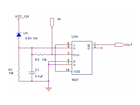

In allegato la correzione dello schema. L'inconveniente è stato causato dal programma "Orcad", usato per disegnare, che normalmente riconosce i componenti e non evidenzia mai i pins di alimentazione.
