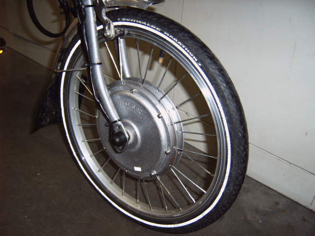

Ho chiesto delle info alla Crystalyte-europa e mi hanno dato una notizia .... rivoluzionaria
Stanno per iniziare la commercializzazione di un motore Hub per le pieghevoli: ci sta nelle forcelle da 75 mm (come la mia)
Si chiama 209
E' un motore da 180W e può essere alimentato a 24V (per 20 km/h) o a 36V (per 26 km/h)
Lo dovrebbero vendere a circa 380 euro (kit completo senza batterie)
A metà marzo rinnoveranno il sito introducendo la possibilità di acquistare on-line

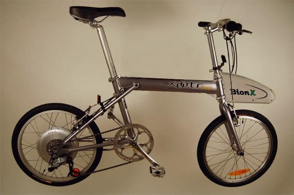

Ecco un esempio di loro applicazione (ehehehe senza cambiare la forcella)
40,2 KB
46,11 KB
41,39 KB

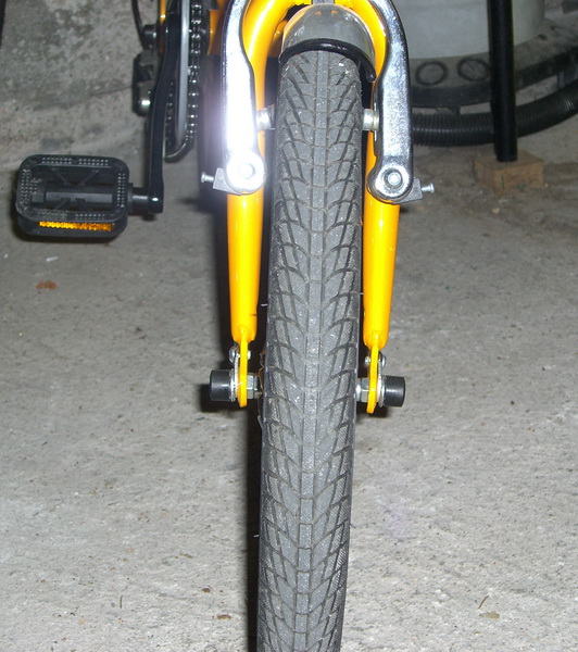

Però dalle foto a me sembra che questo 209 sia più sottile di quelli visti finora
questa è la forcella da 75mm della mia Born2ride
174,84 KB
e a me sembrava di non avere mai visto un motore così sottile da entrarci
Comunque bisogna appunto aspettare di sapere pesi e caratteristiche reali

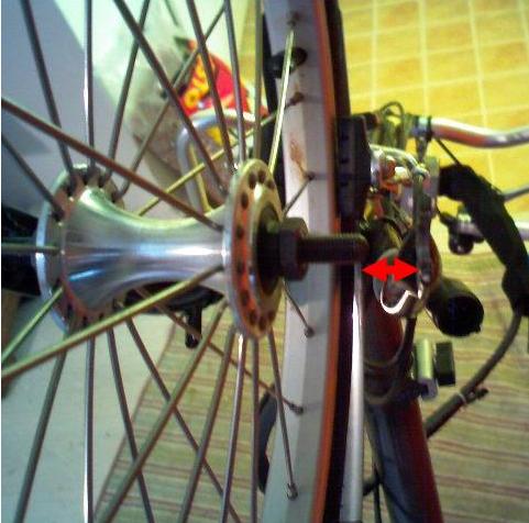

Ecco ho provato: niente da fare, il perno originale è decisamente troppo corto per la forcella modificata come potete vedere dalla foto:
41,73 KB

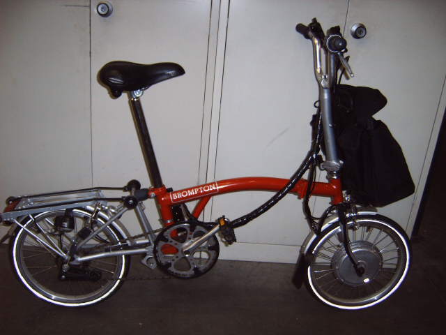

Inserito il - 04/03/2008 : 01:41:31  Mostra Profilo Invia a elle un Messaggio Privato  Rispondi Quotando
giampiero ha scritto:
tu hai gia` la brompton e puoi rubare la forcella di Job, che intanto sara` passato a quelle bici tutte storte che si guidano sdraiati (recuboh...)
non c'è da sperarci: job accumula, ma non dismette
(ps - ebike.ca vendeva il tongxin, non il nano kit a 200$... il nano è senz'altro un tongxin ma credo che stia all'originale come i velectris stanno ai nine, ossia è un prodotto molto più sorvegliato... il sovrapprezzo rispetto all'originale secondo me si giustifica poco se non nel caso della brompton, per l'eccellente lavoro di verifica e ottimizzazione fatto per questa bici in particolare)

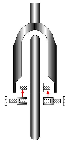

e fare due bussole femmina maschio?

ci sarebbe da suggerirlo agli ideatori del nano-brompton: la possibilità di restituire agevolmente alla bici il peso originale quando il motore non serve mi sembra interessantissima!
è una mia idea di qualche minuto fa, senti PIX se va bene, se si
cedo l'idea in cambio di una Brompton+nano!

edit: bella outside quella swift col bionx... non l'avevo mai vista con la batteria a mo' di rostro
penso proprio che non la vedrai mai se non nel mio pensiero! era una provocazione stilistica, vedo che ti è piaciuta

Confermo che la ruota si tira giù/su facilmente, basta avere una chiave da 18. Domani vi so dire se è possibile mettere su una ruota standard sulla forcella modificata.
p.s.- Non cambierei il mio nano per quel pignattone neanche costasse la metà.... ma il mio è il classico commento stupido di chi ha già il nano e anche la forcella dedicata non di chi cerca soluzioni per il proprio mezzo
41,73 KB
