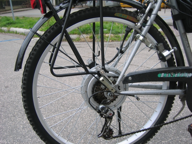

Il ruotino posteriore fornito è buono ma a 7 marcie. La mia bici è costruita per avere un ruotino a 6 marcie sia per il fatto che il cambio non riesce a sincronizzarsi con le corone che per la catena che, essendo un pò più spessa, durante la pedalata sfrega lateralmente contro la prima marcia più leggera rispetto a quella in uso.

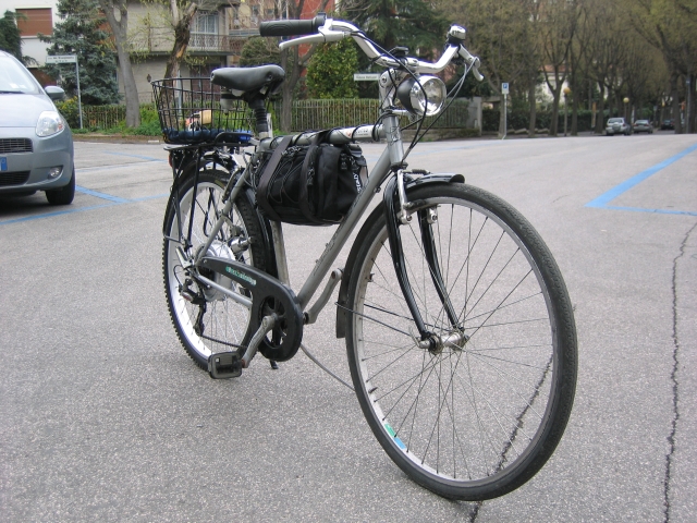

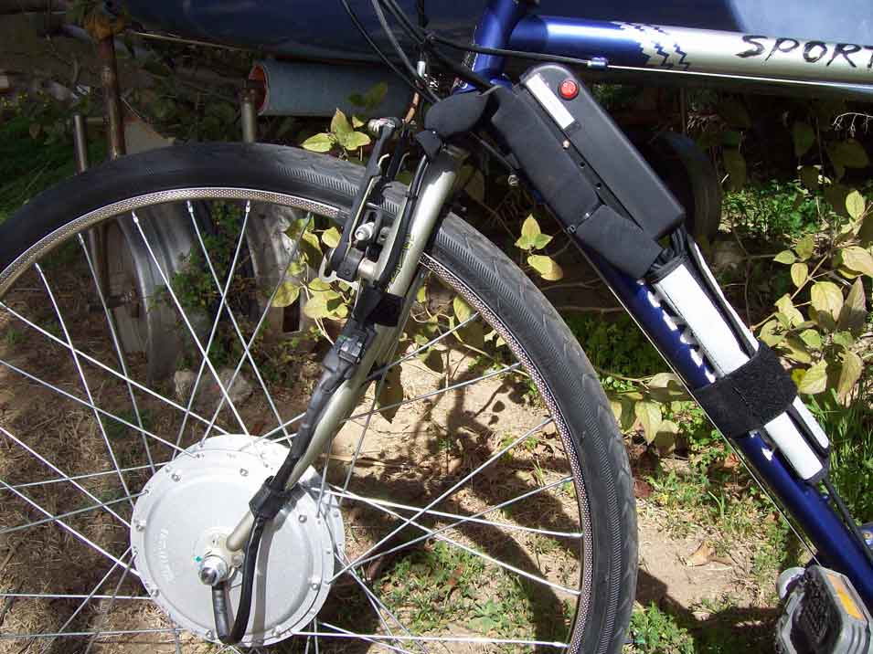

Qui sotto posto un pò di foto della mia bici :
289,64 KB
Ho deciso di cucire dei fascioni (in realtà sono delle ex cinture di sicurezza ) per fissare la borsa della crystalyte nel trapezio.
Il controller l'ho infilato nella tasca traforata anteriore in modo da tenerlo fresco e da portarlo dietro con le batterie quando parcheggio la bici.
284,96 KB
Il tutto fissato con moschettoni in plastica resistente a sgancio facile
272 KB

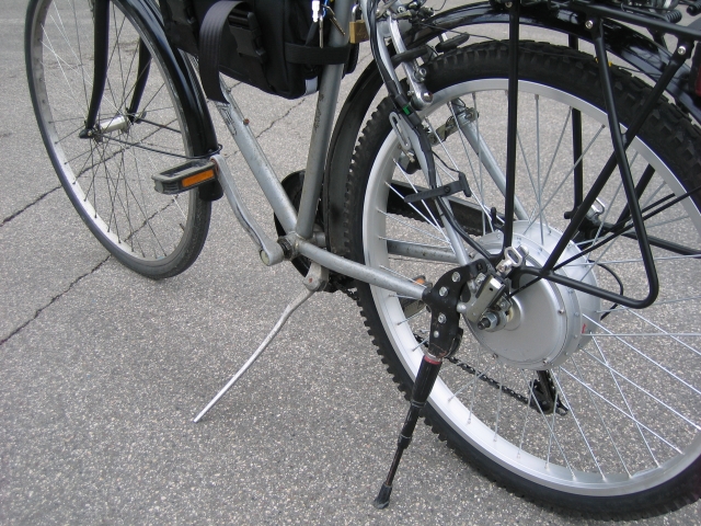

Ecco la motoruota da 26" sensibilmente più piccola di quella da 28".
292,06 KB

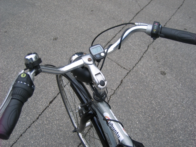

Questo è il mio manubrio su cui ho montato un semplicissimo contachilometri 8 funzioni (tachimetro, odometro, contachilometri parziale, velocità max e media, rpm, orologio parziale e giornaliero) e il cambio revroshift al contrario sulla sinistra (bisogna solo farci l'abitudine).
Il contachilometri lo vende un ebayer cinese a 4,99€ + 1,99€ di spedizione ma io vi consiglio di acquistare sull'ebay americano sempre dallo stesso ebayer (source kit). Io l'ho acquistato alla stessa cifra espressa però in $ dall'america e facendolo poi spedire in italia! C'ha impiegato un paio di mesi ma l'ho pagato solo 7$ cioè 4,65€ invece che 7€!

Qui si vedono i cavalletti. Ne ho montati 2 perchè il peso è discreto. A occhio e croce saranno 30/35 kg.
299,62 KB

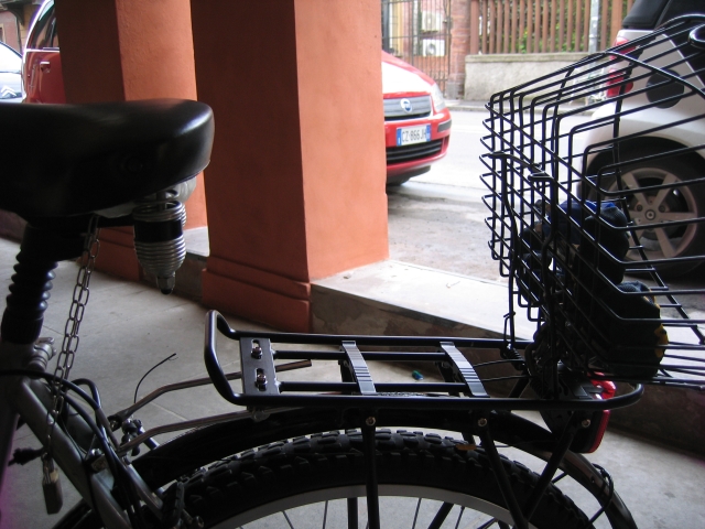

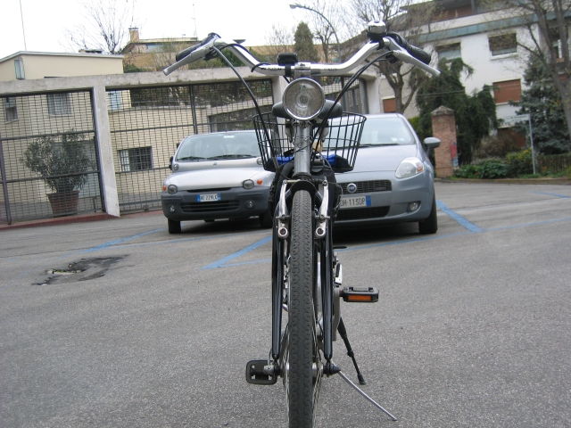

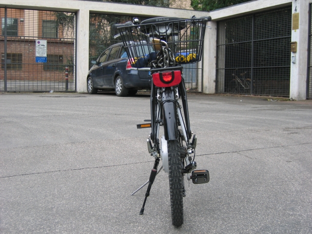

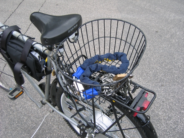

Ecco il cestino che ho montato. E' un cestino per anteriore ma l'ho montato dietro perchè primo avanti non mi piaceva secondo perchè avendo una base stretta, rispetto a quelli rettangolari, l'ho potuto fissare solo sulla molla in modo tale da poterlo alzare per trasportare dei pacchi
299,18 KB
Ed eccolo ribaltato
244,85 KB

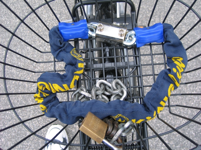

Antifurti: oltre alla catenella innocua con cui lego la sella al telaio visibile nella foto precedente (la uso giusto per scoraggiare il ladro occasionale di turno, attratto da canotto ammortizzato e sella royal il tutto fissato alla bici con uno sgancio rapido) utilizzo una catena antitrancio con lucchetto cementato (costo 40€) per legare motoruota+telaio+palo e una catena antitrancio con lucchetto tranciabile per legare ruota anteriore+telaio+palo. Peso totale circa 4,5 kg.
317,7 KB
Grazie alla scelta di fissare le batterie nel trapezio l'aereodinamica è ottima! Ecco i profili anteriore e posteriore
269,2 KB
272,25 KB
Resta da montare solo il pas system. Come avrete potuto notare non ho montato i freni con lo switchoff perchè non ne avverto la necessità. Riesco perfettamente a coordinare frenata con accelerazione.

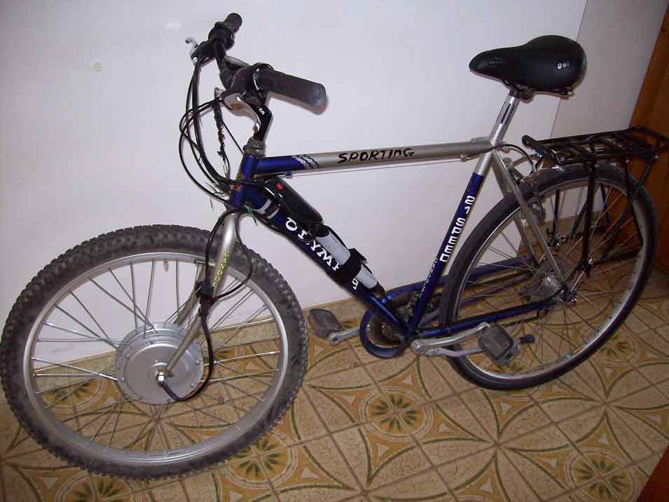

a parte questi miei dubbi sono molto soddisfatto della trasformazione,non ho ancora installato il pas ma conto di farlo al più presto per capire quale autonomia posso raggiungere.
Un saluto dalla Sardegna
47,3 KB
106,3 KB
82,82 KB

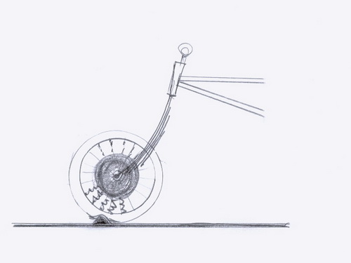

Inserito il - 24/03/2008 : 16:28:30  Mostra Profilo Invia a pixbuster un Messaggio Privato  Rispondi Quotando
IlMago, torno sul discorso forcella
(mi scuso per il disegno fatto con un CAD a mano libera)
18,01 KB
Quando si incontra un ostacolo, la spinta verso l'alto che la ruota subisce per oltrepassarlo viene distribuita:
- dapprima sul pneumatico che si deforma
- poi viene trasferita ai raggi che si allentano in basso e si tendono in alto
- alla fine lo sforzo viene trasferito alla forcella che si comporta come una molla a balestra e che si curva
19,83 KB
Se nel mozzo abbiamo un motore (pesante molto di più di tutta la ruota), in presenza dello stesso ostacolo, il pneumatico si deforma e trasferisce lo sforzo ai raggi
Ma questi non riescono a passarlo a loro volta alla forcella perchè la grossa massa del motore "ci mette del tempo a mettersi in moto verso l'alto"
Perciò i raggi sopportano uno sforzo molto maggiore che nel caso precedente e tendono a "triturarsi"
Anche il pneumatico si deforma di più e rischia di venir pizzicato dal cerchio (perchè prima lo sforzo era diviso fra pneumatico raggi e forcella ma ora l'azione della forcella manca)
I raggi, tutti belli carichi, alla fine riescono a mettere in moto verso l'alto il motore (fuori tempo massimo) e la forcella comincia a deformarsi
Ma, sempre per la massa elevata del motore, non riesce più a fermare questa corsa e si flette di più che nel caso precedente trasferendo, alla fine del gioco, uno scossone maggiore al ciclista e "lavorando" notevolmente più che nel caso precedente
Piccola morale del pix: i motori nel mozzo rovinano pneumatici e raggi e possono indurre rotture nelle forcelle SE TUTTI QUESTI ORGANI NON SONO DIMENSIONATI ADEGUATAMENTE
E aggiungo come mia considerazione personale: i componenti di una bici normale non sono certo stati calcolati per lavorare con un motore al mozzo, perciò .... siate prudenti

Inserito il - 24/03/2008 : 21:30:41  Mostra Profilo Invia a pixbuster un Messaggio Privato  Rispondi Quotando
IlMago ha scritto:
LA FORCELLA se ne impippa delle masse non sospese.
a mio avviso le sente nella fase appena successiva alla buca
Se tu hai un bastone, lo tieni per una estremità e fai oscillare l'altra estremità, il bastone flette un pochino e segue tutti i tuoi movimenti
Ma se all'estremità del bastone metti una palla da bowling e la fai oscillare (vabbè occorerebbe la forza dell'incredibile Hulk ma è un esempio) il bastone si flette moltissimo e rischia di rompersi
In ogni caso, poiche le bici NON AMMORTIZZATE e senza motore si beccano comunque le buche (limitate ed occasionali, ma noi non dobbiamo fare downhill) senza distruggersi nell'uso normale, e li' quindi l'inerzia che pneumatici raggi e cerchi devono assorbire e' quella dell'intera massa del mezzo (piu' parte di quella del pilota),mi sento di sostenere che qualche kg di motore non sposta nulla.
ahahaha nemmeno qui sono d'accordo: la massa telaio+pilota è una massa non sospesa ed è quella che, per non "beccarsi la botta",
sfrutta l'elasticità di pneumatico+raggi+forcella (+ un pò di deformazione del telaio)
Quello che intendo è che il peso del motore mette in crisi ruota e forcella, non il telaio
E, come ha detto giustamente Outside, a tutte queste sollecitazioni si aggiunge anche il "tiro" del motore
Ma è come dici tu: ci vogliono componenti di buona qualità e adatti allo scopo
