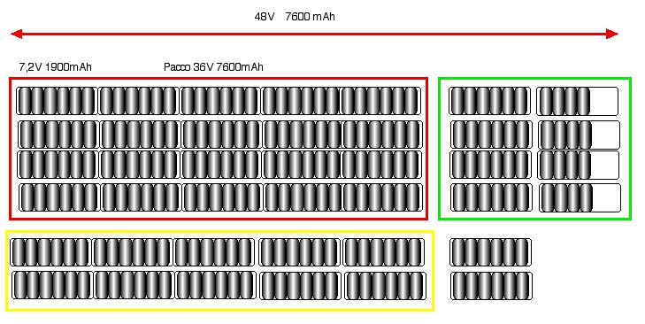

se vuoi mantenere integro un pacco da 36V pui smembrare l'altro e aggiungere come in figura
avanzeresti un pacco da 36V 3800mAh + 2 pacchi da 6 + 8batterie
se inveci le vuoi usare tutte puoi aggiungere una fila come sopra
62,83 KB

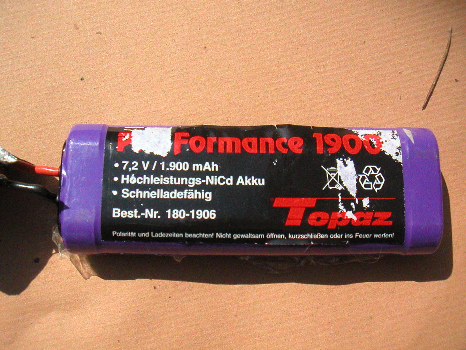

allego 1 foto del pacco
458,93 KB

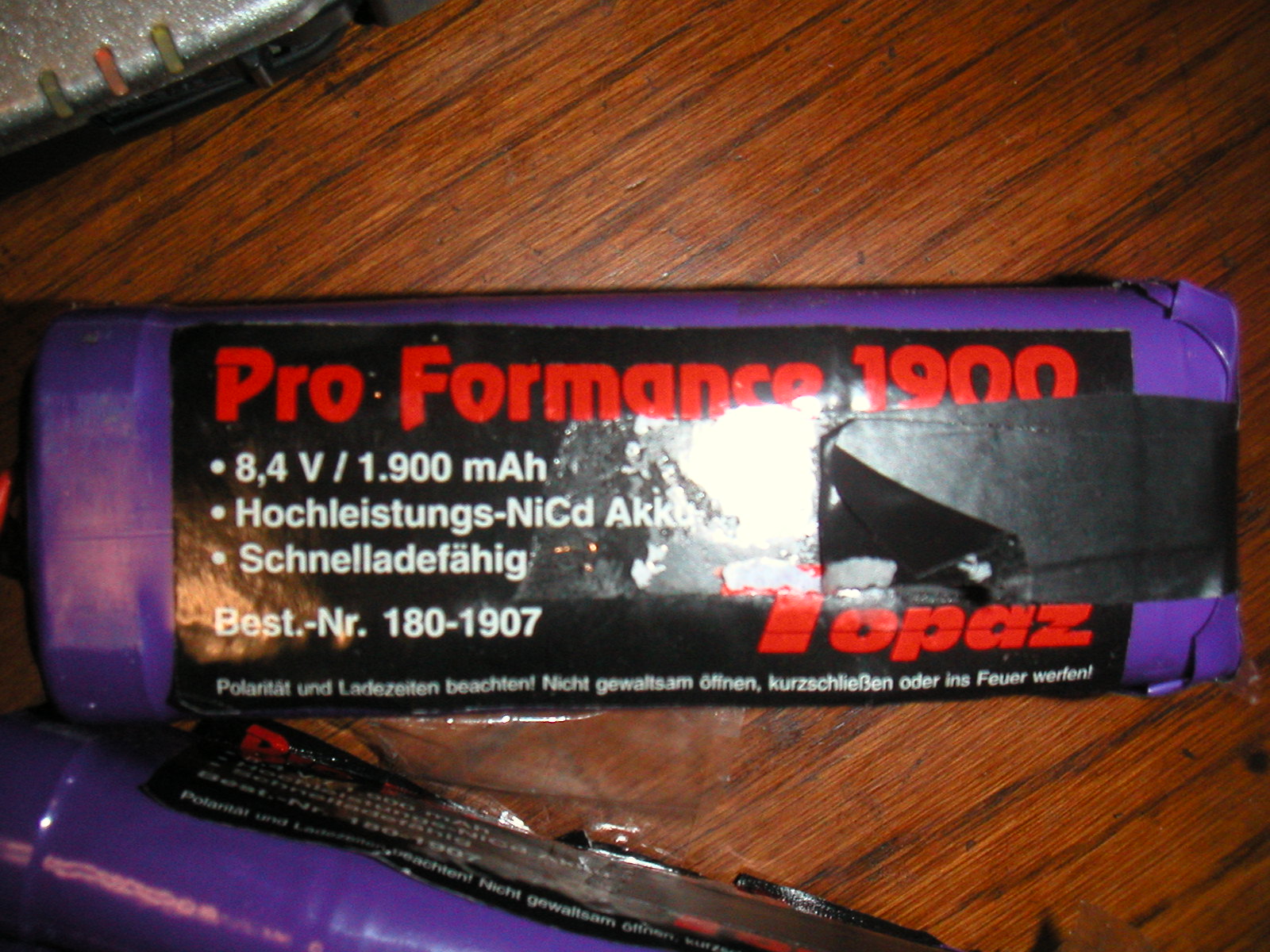

Inserito il - 13/04/2008 : 15:17:57  Mostra Profilo Invia a UGO11 un Messaggio Privato  Rispondi Quotando
ed un altra con vista laterale
468,17 KB

da quanto vedo c'è una incongruenza con quanto hai scritto, i pacchi in foto sono delle originali 7,2V /1900mAh formati da sei elementi e non da 8 elementi come avevi scritto tu pensando che lui avesse tolto due elementi.
a parte questo fatto se giustamente tu vuoi testare le batterie ti aspetta un gravoso compito visto che sono ben 40 pacchi.
innanzitutto dovresti procurarti un carica batterie per un singolo pacco da 7,2V-1900mA procedere alla ricarica per tutti i pacchi ( e non ti passa piu' ....)

sono 330 grammi ogni pachetto, ho visto solo ora alcuni pacchi erano da 8.4V / 1900 mAh e avevano 8 batterie assemblate invece che 6 di quelli in foto, son stati privati di 2 batterie per avere 7.2V.

Ecccomi, qui la foto del pacco da 8,4V privato come si vede di 2 batterie vedi relativo nastro isolante in fondo al pacco!. Mi stavo chiedendo se il caricabatterie del cristalite da 48V che e l'unico che possiedo oltre un buon eletronico da 12V, pottese adattarsi facendo un pacco unico da 50,4V, e se il controller sopporta questa sovratensione, oppure se possibile usare tutte ler batterie con 57.6V questo per non disassemblare i pacchi da 7,2V che sono come usciti dalla fabbrica.
426 KB

quindi il pacco era da 7 elementi e ne è stato tolto solo uno.
