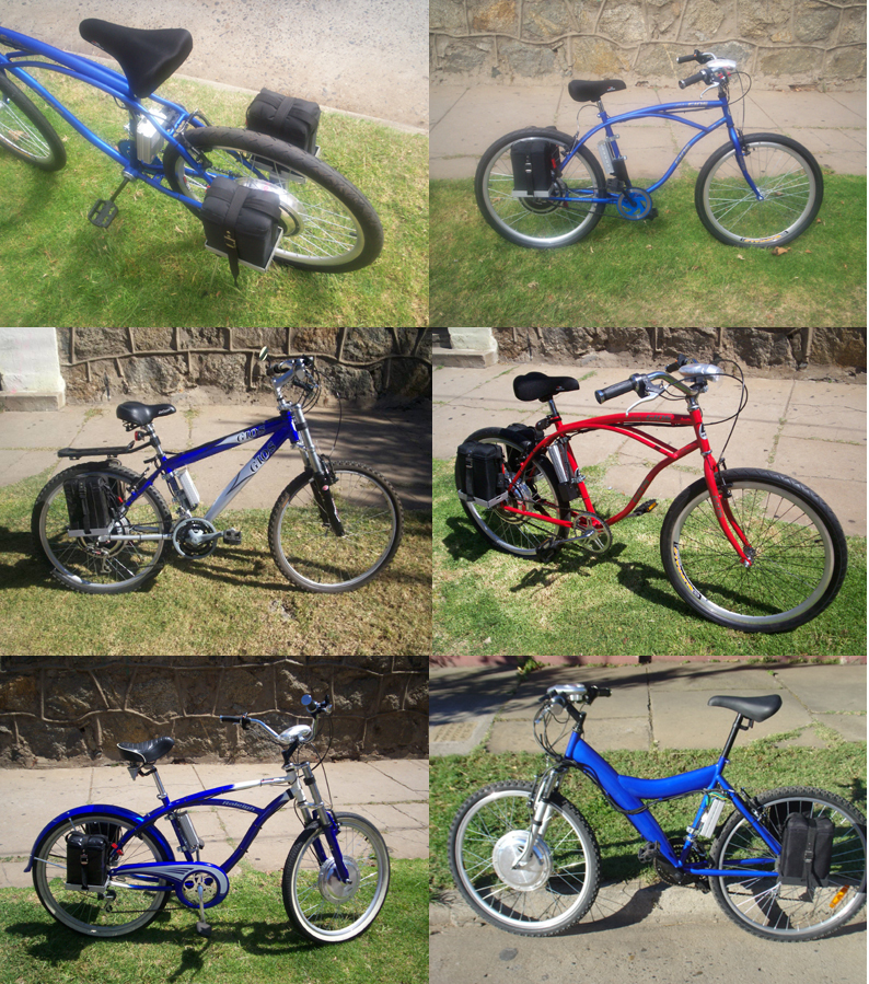

Come neo importatori nine continent diretti dalla Cina per l'Italia e "dintorni", vi presento il nuovissimo "rear version" a 6 pignoni e con freno a disco, chiesto DA VOI !
Adesso, cari utenti del forum, ditemi Voi quali sono le misure più furbe che vorreste. Mi riferisco soprattutto alla larghezza della forcella e del motore.
A VOI LA SCELTA, GENTE, siete o no i fun della Nine Continent?
Bene, come politica di distribuzione, il neo importatore autorizzato nine continent, cioè il sottscritto e & C. ha scelto di basarsi sulle richieste dirette del pubblico e di far modificare le forniture in base al gradimento dei futuri "speriamo" clienti di QUESTO, e per ora solo di questo, forum, che mi sembra veramente una cosa ben fatta, ben gestita e oserei dire seria.
109,53 KB
E qui ci sono alcuni esempi.

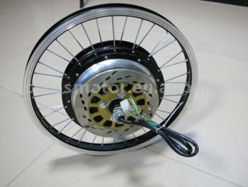

Tra l'altro, se non vedo male, uno di quei motori è identico a quello che mi dovrebbe spedire l'australianoe che ho pagato un fottio di dollari-AUS
889,01 KB

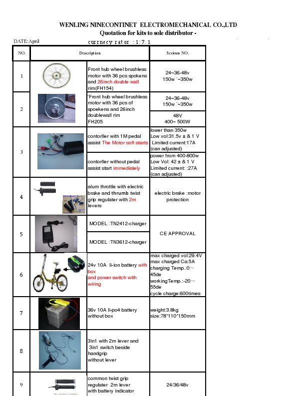

Allora, nel primo stock avrei intenzione di metterci:
- motori "front" , come quelli che conoscete benissimo, montati su cerchi sia da 26" che da 28"
-motori "rear" di alta potenza, pensati per uso "fuoristrada", belli tosti e robustoni, più pesanti e mangiaelettroni, solo su cerchi da 26".
Il primo tipo, da quanto ho capito dalla documentazione in mio possesso, può esprimere una potenza che và da 150 W a 350 W, secondo il voltaggio della batteria che può essere da 36 a 48 Volts
Quindi, lo stesso motore supporta questi 2 voltaggi ed esprime le due diverse potenze indicate.
Poi ci sarebbe anche una versione da 500 Watt/48Volts "front", che non mi sembra abbia senso e una versione "rear", quella che avete visto, che di base è 500Watts/48Volts, ma volendo si può andare anche più in là.
I motori sono "waterproof", cioè impermeabili, ma cosa si intenda con ciò, non lo saprei dire...
Non ci guaderei il Pò, magari un rigagnolo.
Ci andrei sotto la pioggia, ma con l'impianto elettrico ben impermeabilizzato (batteria e contatti vari).
Possiamo, chiedere in pratica motori con il vattaggio che ci pare (quasi). Chiaro che non posso personalizzarvi i motori uno per uno, ma il trend che rilevo dal forum lo posso tradurre in trend all'ordinazione.
A meno che non siate disposti ad attendere mesi e così lo metto nell'ordinazione successiva (spero che ci sia...) e forse si potrà fare (e ho detto "forse")
Non sò se mi sono spiegato, (però almeno mi sono capito)
I controllers sono di 2 tipi:
Il primo, per il primo tipo di motore,
-fino a 350 Watt,
-voltaggio minimo a 31.5 +- 1 Volt,
-limite di corrente a 17 A (modificabile)
- gestione PAS system
Il secondo, per il secondo tipo di motore,
- da 400 a 800 Watts
- voltaggio minimo 42 Volts +- 1 Volt
- limite di corrente 27 A (modificabile)
Poi c'è la manopola del gas...:
Per il primo tipo di controller/motore, col PAS:
accelleratore a pollice, e freni con cut-off
Per il second, senza PAS:
accelleratore motociclistico, senza leve e cut-off, ma con le lucine dello stato della batteria, a patto che gli diciamo il voltaggio della batteria prima... il che mi sembra poco proponibile, all'inizio. (24-36-48 Volts, starei col 48), per via del voltaggio di alimentazione delle lucine, credo, che guarda caso era una clausola che sta sul sito di quel canguro di australiano che conosce anche Outside1
Batterie:
Costano a me quanto le vende PingBattery su ebay e mi sembrano pure le stesse, comprese le foto che mi ha dato, quindi..le lascio là.
Cosa dite, se mi metto su eBay e comincio a raccogliere i vostri ordini, dandovi prima garanzie personali (visto che su eBay si paga in anticipo) ?
Però sappiate che van via almeno tre o quattro settimane da oggi...a essere onesti...

sapevo che il nine/phantom a 36V era sotto i 250W ma 150 mi sembra un po' poco, o almeno credo che il dato vada integrato con potenze dinamiche nettamente superiori... vuoi vedere se trovi conferma a queste curve di rendimento?
joffa
3956 Messaggi
Inserito il - 20/04/2008 : 21:02:18  Mostra Profilo Invia a joffa un Messaggio Privato  Rispondi Quotando
Vedo, ma tieni presente che accennano alla possibilità di usare batterie da 24 Volts, il che, con una tensione minima indicata di 31,5, cozza parecchio!
Ma credo che mi stiano cercando di dire che se voglio un motorino per l'uso a 24 Volts, quella sarebbe la potenza espressa (150 W) e il controller...lo adattano.
Allego loro documentazione.
Piuttosto, hai visto i prezzi dei "loro" prodotti ? http://www.velectris.com/catalog/
84,64 KB

Inserito il - 23/04/2008 : 21:58:27  Mostra Profilo Invia a joffa un Messaggio Privato  Rispondi Quotando
Non dico niente...vi piace ?
16,23 KB
Specifications:
1) Rated voltage:DC24-72V
2) Rated:Power:500w-1000w
3) Efficiency:83%
Inserito il - 23/04/2008 : 22:13:21  Mostra Profilo Invia a elle un Messaggio Privato  Rispondi Quotando
a me sembra immenso, un gearless 500W se non di più a occhio... ma su che dimensione di ruota è?
no, a me piacciono i motori piccoli e leggeri... il colpaccio sarebbe trovare un parente davvero affidabile del tongxin
joffa
3956 Messaggi
Inserito il - 23/04/2008 : 22:18:54  Mostra Profilo Invia a joffa un Messaggio Privato  Rispondi Quotando
a me sembra immenso, un gearless 500W se non di più a occhio... ma su che ruota è?
Piccola. Sarà da 20" o giù di lì.
Inserito il - 23/04/2008 : 22:26:07  Mostra Profilo Invia a elle un Messaggio Privato  Rispondi Quotando
ma quanto pesa, e che misure ha?
e perché ti interessa questo qui piuttosto che tanti altri simili, dal goldenmotor in poi?
senza contare che è fuori norma... io cercherei più di trovare il miglior motore + controller (non sottovalutare questo, specie per il funzionamento col pas) legale possibile --- ma non so se faccio testo
