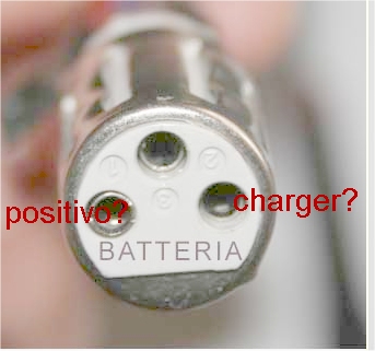

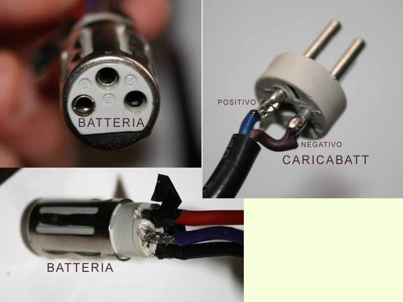

Ecco, spero si capisca. A sx lo spinotto femmina tripolare collegato alla batteria. A dx il tripolare maschio collegato al charger.
A sx si puo intravedere il rosso al pin1, il blu al pin3 e il nero al pin2. A dx il marrone sul pin3 e il blu sul pin1.

Inserito il - 30/05/2008 : 14:38:16  Mostra Profilo Invia a manneron un Messaggio Privato  Rispondi Quotando
59,11 KB
indicami come sono collegati su questa foto

manneron ha scritto:
59,11 KB
No. Positivo a sx(come tua foto), charger in alto.
manneron
401 Messaggi
Inserito il - 30/05/2008 : 14:50:26  Mostra Profilo Invia a manneron un Messaggio Privato  Rispondi Quotando
per me quello è il 2, mi pare di ricordare che andavano collegati positivo su 1 e charger negative su 3 che per me è quello che ho indicato mentre quello in alto per me è il 2 dove ho collegato il discharger.
però a questo punto metti le 3 foto degli spinotti frontali come in quest'ultima e indica che collegamenti hai fatto. non prendere decisioni se prima non ci abbiamo riflettuto con calma e visto tutti la cosa. per ora a parer mio è sbagliata la sequenza e hai scambiato il 2 col 3. ma ripeto metti tutte e tre le foto frontali degli spinotti con le indicazioni positivo, negativo discharger e negative charger.
No guarda sul pin3 (alto-vedi numerino in foto) ho saldato il filo blu. E comunque per scrupolo ho collegato il tester al rosso e al blu della batteria col charger attaccato e acceso e su questo misuro 45V.

Inserito il - 30/05/2008 : 14:57:51  Mostra Profilo Invia a manneron un Messaggio Privato  Rispondi Quotando
sul tuo spinotto i cinesi hanno messo i numeri a cazzo e non si capisce a pin ci si riferisce. quello in alto potrebbe essere il 3 come dici tu ma per me è il 2.
3 foto, 3 spinotti frontali e descrizione del cavo connesso.

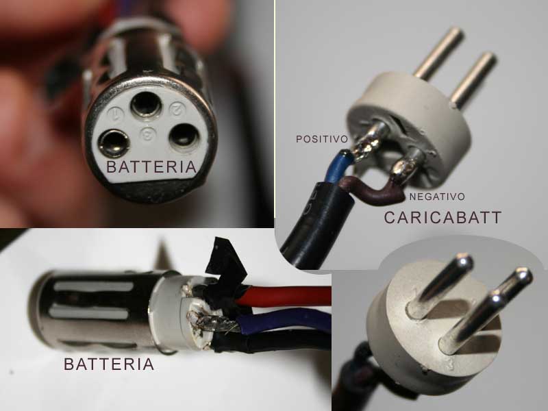

Le faccio le foto, ma gli spinotti li ho comprati io tutti e 3. Anzi pure quello della 220v. La roba cinese l'ho buttata. E ho usato questi piu massicci.
manneron
401 Messaggi
Inserito il - 30/05/2008 : 15:02:14  Mostra Profilo Invia a manneron un Messaggio Privato  Rispondi Quotando
più massicci e coi numeri messi a caso. comunque se da 2 led rossi e la ventola gira vuol dire che carica e va bene adesso. e mi scuso coi cinesi a meno che il tuo spinotto non sia anche quello di fabbricazione cinese.
nine continent e lifepo 36V 10A. back in business

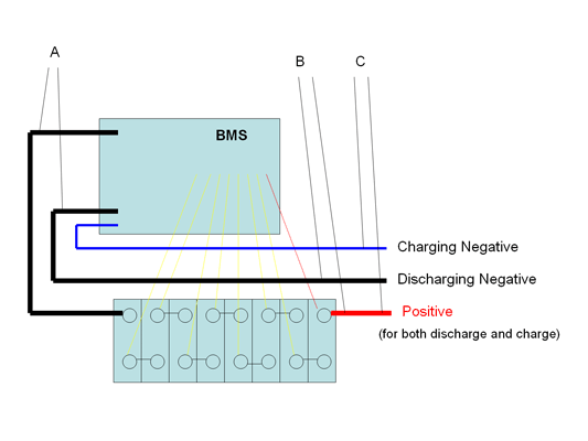

mazott
1359 Messaggi
Inserito il - 30/05/2008 : 15:18:12  Mostra Profilo Invia a mazott un Messaggio Privato  Rispondi Quotando
Picusbox, ho l'impressione che questi connettori fanno solo confusione. Io li ho tagliati via subito e applicato dei faston colorati, una volta identificate le polarita'.
Hai due colori da dal caricabatterie:
BLU' per il POSITIVO
MARRONE per il NEGATIVO
Prendi conferma con il tester.
Hai tre fili dalla batteria:
ROSSO (POSITIVE)
NERO (NEGATIVE DISCHARGING)
VERDE O BLU', ma soprattutto piu' sottile, (NEGATIVE CHARGING)
Per la ricarica devi:
1) collegare il BLU' del caricabatterie al ROSSO (POSITIVE) della batteria
2) collegare il VERDE o BLU' (NEGATIVE CHARGING) al MARRONE del caricabatterie.
3) Tieni staccato durante la ricarica il filo NERO (NEGATIVE DISCHARGING), poiche' non serve collegarlo in questa fase.
Al momento fai i due collegamenti, il led verde del caricabatterie diventa rosso (se bicolore), altrimenti si accende il rosso. Se metti un amperometro in serie ad uno dei due collegamenti vedi scorrere la corrente di circa 2A. Questa misura e' molto opportuna per capire che succede realmente.
Ricontrolla fili e colori, cosi' come dati nella mia descrizione, oppure posta una foto dei 3 fili che escono dalla batteria.

Inserito il - 30/05/2008 : 15:39:45  Mostra Profilo Invia a picusbox un Messaggio Privato  Rispondi Quotando
posta gli spinotti
Visione completa dello spinotto batteria (dx) , caricab (sx).
67,1 KB

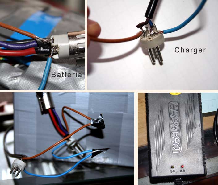

picusbox
844 Messaggi
Inserito il - 31/05/2008 : 14:23:46  Mostra Profilo Invia a picusbox un Messaggio Privato  Rispondi Quotando
Detto fatto.
Ho saldato uno spezzone di filo sul negativo e uno sul positivo del charger. Stessa cosa sul negativo e positivo della batteria.
Quindi ho verificato la conduttività col tester. Tutto ok.
A questo punto ho verificato le tensioni, quindi senza carico:
- Batteria: Rosso-Blu 32.0V, Rosso-Nero 32.4V
- Charger acceso: 45.2V
Quindi ho saldato gli spezzoni: negativo con negativo. Positivo con positivo.
A questo punto ho riverificato le tensioni (senza charger acceso, quindi collegato alla batteria ma non alla rete):
- Batteria: Rosso-Blu 17.0V, Rosso-Nero 17.4V
Non so se sia strano ma evidentemente il charger spento funge da utilizzatore.
Ho quindi messo in tensione il charger, e misurato la tensione del charger sotto (presunto) carico:
- Charger acceso: 45.2V (ancora - il led è verde)
Insomma stesso risultato dei collegamenti via spinotti tripolari che quindi erano collegati correttamente. Il fatto che il BMS non va sembra sempre più probabile.
Qui sotto vedete i collegamenti.
83,78 KB
mazott
1359 Messaggi
Inserito il - 31/05/2008 : 15:21:23  Mostra Profilo Invia a mazott un Messaggio Privato  Rispondi Quotando
Cosa e' scritto sulla etichetta del cavo negativo batteria che hai collegato?

sarà come dici tu allora. ma tu fai a posta a mandare foto dove non si capisce niente?
perchè in questa immagine sembra che tu abbia collegato un cavo azzurro al rosso e un cavo marrone al viola?
capisco che se i contatti sono giusti cambia poco, ma non potevi connettere un rosso con un marrone e un azzurro col viola?

Hi Fabio,
I got confused about the voltages and think a diagram is the best way.
Please measure the voltages of A, B, C and D in the attached diagram. It's a diagram of 24v pack, it's not important, the wiring is same.
Best regards,

Le rilevazioni:
A (nero/nero): 0V
B (rosso/nero): 32.3V
C (rosso/blu): 31.9V
Tra l'altro ho dovuto tagliare la plastica che avvolge il BMS per fare il test A. E ho pure trovato un piccolo filo scollegato, di quelli che vanno dal bms alle singole celle. Pacco fatto in fretta, mi sa.

Quel 0V in A non mi piace molto, sentiamo lui.
Non ho trovato il punto D nello schema.
Il filo scollegato potrebbe essere fondamentale. Fanne una chiara foto e inviagliela ma non tentare di indovinare la connessione. La filatura interna e' un riconosciuto punto debole della costruzione.

Sullo zeroV non mi ha detto nulla, adesso glielo chiedo esplicitamente. In compenso lui attribuisce il malfunzionamento al filo staccato. Dice che uno qualsiasi di questi staccati ne impedisce il funzionamento.
45,2 KB
Manco a dirlo, l'ho collegato e... ANCORA NULLA!

La foto non chiarisce sul filo staccato. Dovrebbe permettere di capire quali sono sono i due estremi disconnessi, la foto mostra solo un marrone staccato ma onestamente non si capisce dove e' stato riunito.

E' staccato da quel connettore piatto dove entrano tutti gli altri, va di fianco al bianco. Ho messo dei trattini rossi per dare l'idea.

Capito. Il mio BMS e' un po' diverso ma il filo staccato non credo dia origine a dubbio come causa del problema. Probabilmente non rimane altro che aspettare la risposta, oltre a riverificare nuovamente che la giunzione che hai fatto sia stabile e sicura, immagino tu l'abbia gia' fatto.

Inteso come non lo è... oppure non solo, visto che l'ho ricollegato e fissato con una goccia di stagno.
