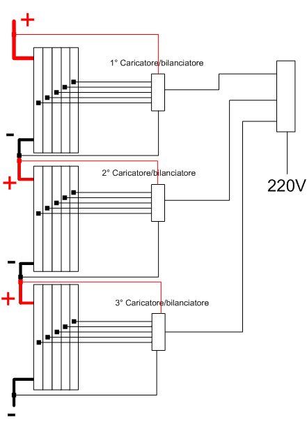

secondo voi è possibile ricaricare tre lipo da 18,5V con tre caricatori?In un'altra disc mi avevate detto che "si fa il botto" a mettere i caricatori sulla stessa ciabatta, ma dai manuali dei caricatori/bilanciatori delle lipo ho letto che si connette al singolo pacco batteria (quello composto dalle 5 celle) il solo jack a 5 poli e non anche il polo + e quello - (come si fa per le lifepo4)
o mi sto sbagliando?

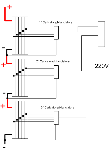

in un'altro manuale dice invece che vanno connessi, allora lo schema sarebbe questo

Fabianix, secondo me le tre batterie del tuo esempio/schema LE DEVI SCOLLEGARE dalla serie quando le metti in carica...

Fab, guarda che quelli sono da 5 celle e con i carica-bilancia economici (5$ cad.) che ho linkato sopra nn ce la fai, infatti arrivano max a 3 cell.
Nine Fh154 36V250W al Pb-gel9Ah
fabianix
1422 Messaggi
Inserito il - 04/11/2008 : 16:16:51  Mostra Profilo Invia a fabianix un Messaggio Privato  Rispondi Quotando
si ma ho trovato dei CB da 20-30€ che caricano 5 celle
_Gi_
117 Messaggi
Inserito il - 04/11/2008 : 16:27:24  Mostra Profilo Invia a _Gi_ un Messaggio Privato  Rispondi Quotando
si, ma facciamo 2 conti: mettiamo 22 euro a carichino, per 3 = 66 euro
se prendi 5 pacchi da 3 cell (11.1v a 21.5 euro ciascuno compresa spedizione), 5 carichini ti vengono 25 dollari, 20 euro, e hai il vantaggio che se un pacco falla lo puoi facilmente sostituire...
