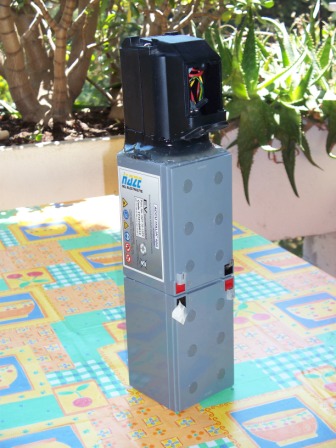

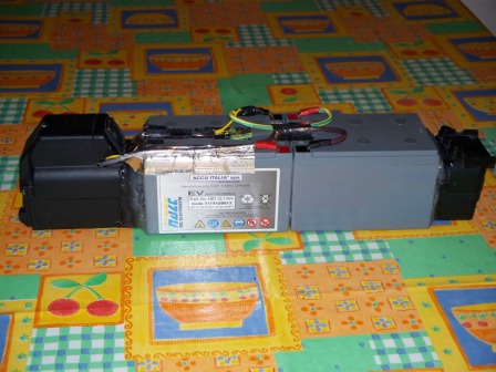

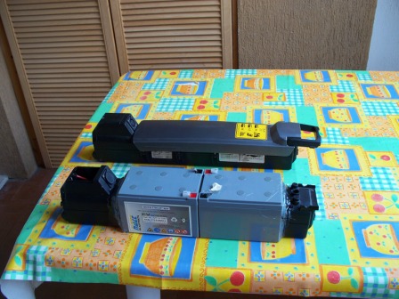

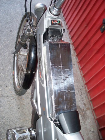

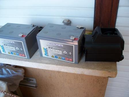

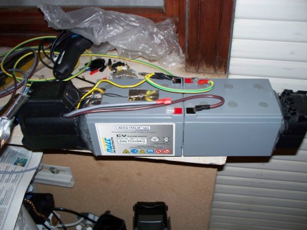

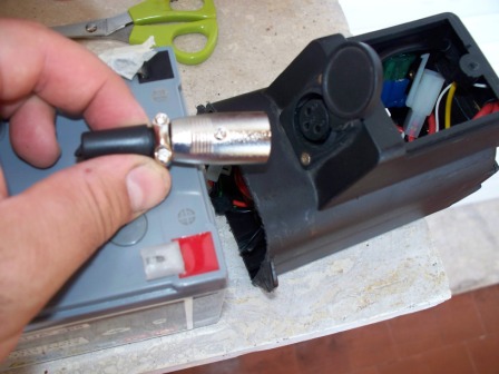

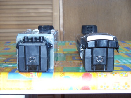

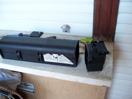

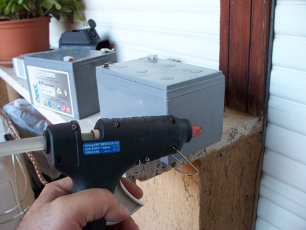

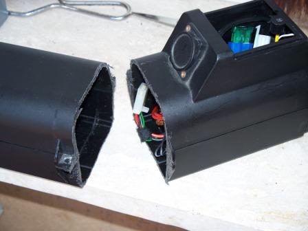

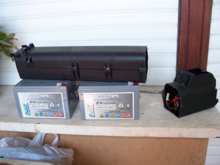

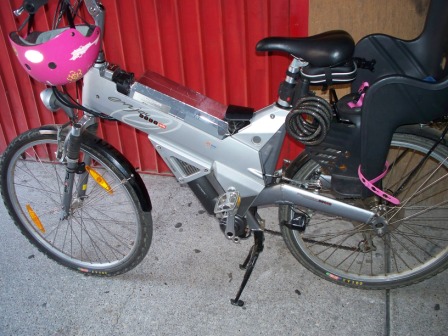

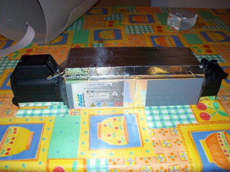

Cari amici,

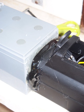

preso da un raptus per non riuscire a trovare il tempo di costruire un contenitore idoneo per le nuove batterie al pb-gel in sostituzione delle ni-mh ormai esaurite, armato di solo seghetto (a mano), nastro adesivo di alluminio e pistola per colla a caldo ho fatto lo scempio di seguito documentato.
LO SO E' UNA PORCATA! e di solito lavoro meglio ma, tenendo moglie e tre figli (piccoli) il tempo proprio mi manca...
Quindi voglio solo sentire commenti tipo "Uh ma che bravo" , "Geniale, perchè non ci ho pensato io!" ecc.
Per funzionare funziona ma manca comunque un coperchio.
La scelta della colla a caldo è stata determinata dal fatto che è facilmente rimuovibile con il cutter, nel caso trovassi il tempo per fare il lavoro (magnifico) di Leoalberto ed il nastro di alluminio per rinforzare le giunzioni e rendere semiimpermeabile il tutto.
PS appena riesco a farci più di qualche km posto la nuova autonomia.
Le batterie le ho trovate su ebay, specifiche per veicoli elettrici, come pure il caricabatterie.
Ciao a tutti e buona pedalata!

Ho scordato di dire che, all'interno del pacco batterie, tra lo stesso e la batteria, ho inserito dei parallelepipedi di legno che potessero, tramite la colla, contribuire alla rigidità del tutto.

Inserito il - 05/11/2008 : 11:29:46  Mostra Profilo Invia a necknecks un Messaggio Privato  Rispondi Quotando
Il bisogno aguzza l'ingegno, alla fantasia non c'è limite, tutti i gusti sono gusti, meglio una moglie piena che una botte ubriaca...
A parte i luoghi comuni, ora che hai gli ingombri delle batterie inserite nel vano e ben tangibili è più facile, se lo desideri, immaginare un coperchio...
In prospettiva forse potrai avere qualche problema dalle vibrazioni. In particolare quelle provenienti dai punti di forza anteriore (la boccola metallica in cui si inserisce il cilindro della chiave di accensione) e posteriore (le squadrette orizzontali vicono al connettore elettrico di potenza). Malgrado la colla e l'attenzione che ci hai messo, il tuo pacco batteria non è un corpo unico...
Comunque, se dovesse essere necessario, hai tutto il tempo per perfezionare il pacco continuando ad usare tranquillamente la tua bella bici. (questo è molto figo!)
Sono molto interessato alle prestazioni delle tue batterie. Hai ancora la centralina originale, vero? Filo bianco? Quanto ci fai?
In che tempo ricarichi?
Alla mia richiedo una assistenza intensa e continua perchè mi piace andare veloce (anch'io pedalo molto). Con la NiMh 14Ah percorro 35-40Km. Quando arrivo al limite le prestazioni della bici crollano di botto (probabilmente la centralina protegge la batteria impedendomi di ammazzarla).
Le mie tensioni di esercizio sono tra 27,5-28 e 23,5. Quattro ore o meno (dipende da quanto è scarica) per ricaricare con un caricabatterie da 4A.
A batteria carica la mia bici ha prestazioni molto sportive. Quasi quasi aggiungo un altro paio di elementi.
Dammi qualche riscontro sulla tua...

Ciao a tutti.
Rispondo a Necknecks: ho ancora la centralina originale e il filo bianco ancora al suo posto.
Posterò l'autonomia non appena riuscirò a farci un bel giro.
Al momento sto facendo solo qualche giretto di pochi Km (ma con circa 16Kg di mia figlia + i 90 (!) miei).

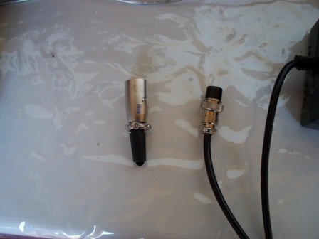

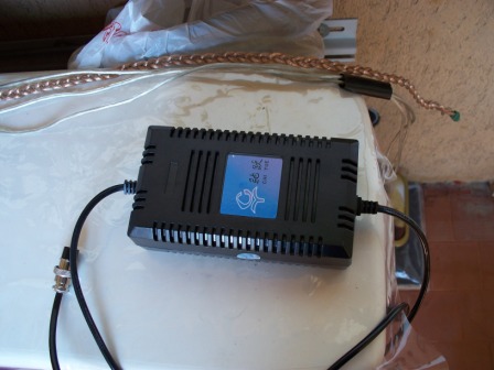

Il caricabatterie è specifico per le Pb-Gel ed è da 24v 1,8A per cui, per una ricarica completa potrebbe richiedere circa 7h.

dove le hai comprate le batt? credo di voler compiere la stessa tua modifica.
mozilla
79 Messaggi
Inserito il - 22/12/2008 : 12:45:17  Mostra Profilo Invia a mozilla un Messaggio Privato  Rispondi Quotando
Ciao Petor, scusa se rispondo solo adesso.

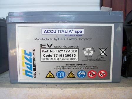

Le batterie le ho trovate su ebay in Italia e le ho pagate 22,0 euro cadauna.
Devo dirti però che non le ho più trovate e lo stesso fornitore sembra non averle più.
Mi sono comunque documentato e andrebbero bene anche le Fiamm FGC21202 che sono specifiche per veicoli elettrici che ho trovato a circa 40,00 euro cadauna.
