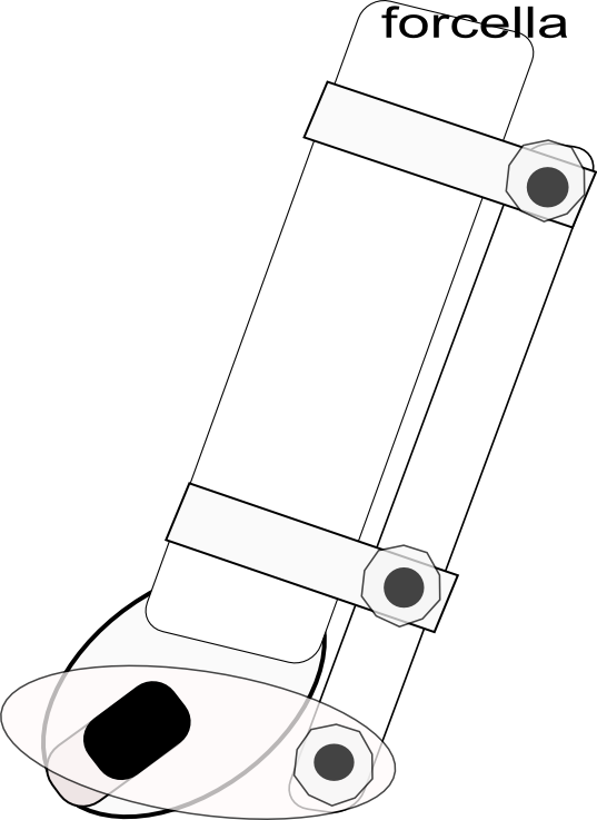

Mi è venuta questa.
Stiamo valutandone la fattibilità a basso costo.
Che ne pensate ?
Qualcuno ha una lista delle 4 diverse angolazioni più usate ?

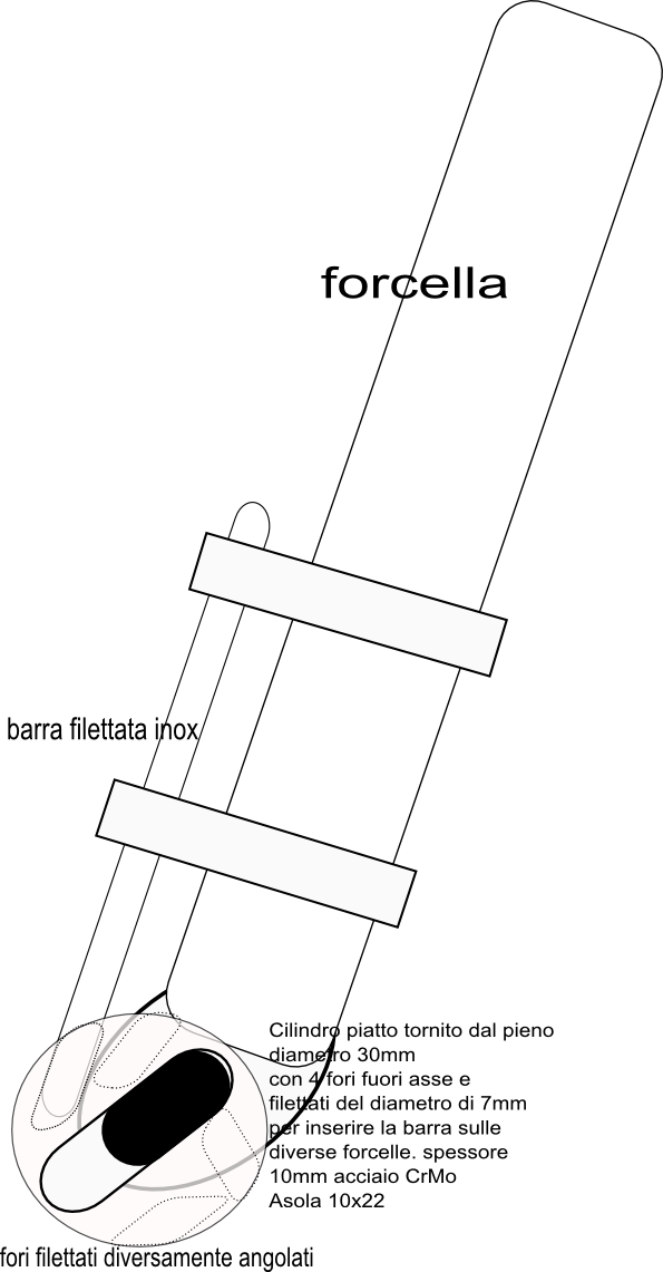

joffa
3956 Messaggi
Inserito il - 23/02/2009 : 19:26:17  Mostra Profilo Invia a joffa un Messaggio Privato  Rispondi Quotando
vonluger ha scritto:
è bellissima come idea era proprio quello che pensavo io ! fatelo vi prego !
Ti do una dritta joffa non sarebbe meglio fare dei buchi rotondi intorno al cilindro piatto?
Direi che ne bastano due per ogni lato, così eviti di dover preoccuparti delle angolazioni. Dimmi che cosa ne pensi!
Quelle sono filettature nello spessore, che dovrebbero garantire una perfetta tenuta della coppia.
Ma forse hai ragione tu, non è necessario.
Variante "vonluger":
125,94 KB
uuuyea
2051 Messaggi
Inserito il - 23/02/2009 : 19:28:57  Mostra Profilo Invia a uuuyea un Messaggio Privato  Rispondi Quotando
aspetta joffa secondo me esiste un modo per adattarlo universalmente a tutte le forcelle ci sto lavorando....
uuuyea
2051 Messaggi
Inserito il - 23/02/2009 : 19:48:54  Mostra Profilo Invia a uuuyea un Messaggio Privato  Rispondi Quotando
si una cosa del genere magari i buchi più distanziati direi 2 per lato se le angolazioni sono massimo 4 altrimenti 3 per ogni lato se le angolazioni sono più di 4.
Il problema è che ogni buco andrebbe testato per la sua angolazione.
joffa
3956 Messaggi
Inserito il - 23/02/2009 : 19:55:56  Mostra Profilo Invia a joffa un Messaggio Privato  Rispondi Quotando
Per questo ho chiesto se qualcuno ha idea di quali possano essere.
Comunque, se l'attacco alla forcella avesse un minimo di tolleranza, il problema non si porrebbe, con tutti quei fori disponibili.

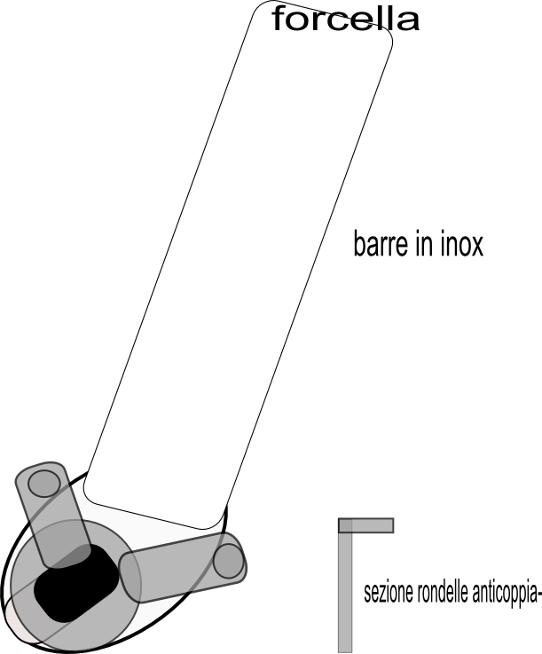

36633 Messaggi
Inserito il - 23/02/2009 : 22:02:19  Mostra Profilo Invia a Barba 49 un Messaggio Privato  Rispondi Quotando
Attenzione Joffa e in particolare Vonluger: in questo modo il momento torcente (coppia) si scarica sul fulcro tra la barra inox e la rondella multiforo, creando una spinta che tende a far uscire il motore dai forcellini! Per avere effetto contrario,le barre andrebbero montate dietro le forcelle. (in trazione)
uuuyea
2051 Messaggi
Inserito il - 23/02/2009 : 22:25:21  Mostra Profilo Invia a uuuyea un Messaggio Privato  Rispondi Quotando
VERISSIMO ! Barba grazie per averlo notato non me ne ero accorto! infatti appena ho visto il tuo nome nella colonna nuovi messaggi mi sono detto vediamo che dice il meccanico ufficiale !
Provvederemo in particolare joffa !
Grazie ancora.

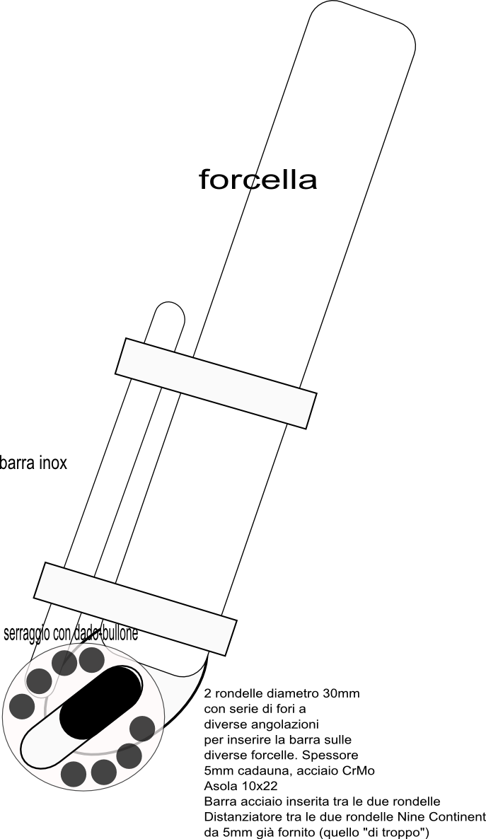

joffa
3956 Messaggi
Inserito il - 24/02/2009 : 09:17:11  Mostra Profilo Invia a joffa un Messaggio Privato  Rispondi Quotando
Torque arm, variante Barba49:
da 0° a 90° con angolazioni intermedie.
(disegno realizzato con Inkscape su Linux-OpenSUSE)
120,8 KB
maxpoz
1129 Messaggi
Inserito il - 24/02/2009 : 09:24:31  Mostra Profilo Invia a maxpoz un Messaggio Privato  Rispondi Quotando
Infatti, anche secondo me la barra va montata dietro la forcella.
Forse oggi il mio amico mi porta i pezzi che gli ho fatto fare con taglio al laser, appositamente per la mia forcella,
se poi riuscirò ad adatalrli vi farò sapere
In pratica la parte grossa abbraccia la forcella, la parte piccola abbraccia il forcellino e si inserisce nel foro del forcellino poi i 2 si avviteranno assieme
47,87 KB

uuuyea
2051 Messaggi
Inserito il - 24/02/2009 : 13:10:06  Mostra Profilo Invia a uuuyea un Messaggio Privato  Rispondi Quotando
molto bene direi che l'ultimo disegno di joffa possa diventare il progetto definitivo per il prototipo, avanti con la costruzione ora aspettiamo ansiosi.
36633 Messaggi
Inserito il - 24/02/2009 : 13:43:53  Mostra Profilo Invia a Barba 49 un Messaggio Privato  Rispondi Quotando
Penso che la versione definitiva dei Joffa-arms cominci a farsi interessante... buon lavoro di ottimizzazione, restiamo tutti in attesa. Bene anche Maxpoz, chi trova un amico come il tuo, trova un tesoro...

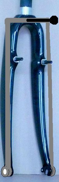

dumil
1484 Messaggi
Inserito il - 24/02/2009 : 20:17:59  Mostra Profilo Invia a dumil un Messaggio Privato  Rispondi Quotando
non so, non mi convince, ecco alcune tipologie di forcelle:
ci studierei ancora un po' su
il dado che fissa la piastrina al braccio non mi convince per nulla

dumil
1484 Messaggi
Inserito il - 24/02/2009 : 22:49:52  Mostra Profilo Invia a dumil un Messaggio Privato  Rispondi Quotando
diciamo che non vedo bene quel dado in basso, se la piastrina tende a girare lui che fa? resiste?
Poi la barra che va su, quanto si sposta sull'esterno/dietro?
Forse come dice pippo per molti andrà bene, in caso diverso comunque un po' di sano DIY risolverà quasi sempre

joffa
3956 Messaggi
Inserito il - 25/02/2009 : 10:52:14  Mostra Profilo Invia a joffa un Messaggio Privato  Rispondi Quotando
Abbiamo fatto mezzanotte in officina, ieri sera, cercando di applicare il progetto.
Purtroppo è palese che l'asse del motore non è abbastanza lungo per consentire l'inserimento delle rondellazze su troppe forcelle.
Secondo l'inclinazione dell'asola, le rondelle-braccio vanno limate di qua o di là, sempre diversamente. Altrimenti non si inseriscono sotto le canne delle forcelle grosse.
Quindi stiamo ripensando tutto daccapo, perchè così non và.
Contiamo di risolvere la pippa in settimana.
Per il week end conto di mostrarvi le foto di un prototipo realistico.
Direi che concettualmente la gerometria non può essere che questa:
Che mi ricorda tanto questi:
http://www.ebike.ca/store/photos/TorqueArm14.jpg
Certo è che bisogna farli meglio, perchè quelli non mi sembra che diano un grande affidamento.Certo non con la fascetta !

Joffa, ti dico solo il mio parere: poichè (da che mondo è mondo)il torque è una coppia di forze, l'ideale sarebbe realizzare l'antitorque con due steli: uno davanti e uno di dietro. Tutto come nel tuo ultimo disegno ma con in più uno stelo anteriore. La sagoma del foro ovale deve essere identica a quella dell'albero.
Otterresti due risultati:
1) collaborazione al modulo di resistenza del becco anteriore della forcella che si rompe in caso di svitamento del dado.
2) intervento al posto della forcella in caso di rottura del becco anteriore (o posteriore) della forcella. I due steli sorreggerebbero la ruota, cosa che dubito possa fare il solo stelo posteriore.

Questo la terrebbe con i forcellini rotti ? (con gli spessori giusti, ovviamente).
Direi di sì, visto le forcelle che circolano...

E se anzichè abbracciare la forca e montare tutto sto "marone" perfezionassimo il concetto di "rondella anticoppia".
Fatta bene e posizionata al posto giusto, potrebbe anche trattenere il motore in caso di rottura del forcellino superiore. (l'inferiore non l'ho mai visto rotto).
Magari ne mettiamo 2 a 90° circa, con braccetto regolabile in altezza.
Tipo così:
58,91 KB
Andrebbero posizionate dall'esrerno verso l'interno e farebbero il loro mestiere anche nel caso si allentassero i dadi.
Se la superiore fosse anticoppia e l'inferiore normalmente tonda, si adatterebbero a tutte le forche. O no ?

Ma una roba di questo tipo no?
Magari con pezzi a lunghezza variabile per adattare il sistema a tutte le forche...qualche gioco di incastri qua e la...
Si potrebbe utilizzare il foro che c'è in tutte le forche e che di solito si usa per fissare la luce anteriore..
Magari si fa lo stesso anche nella parte posteriore, chiudendo la forcella a sandwich..
36,79 KB

Già, ma vai a mettere 4 Kg di acciaio sopra una forca di carbonio ?
No era per avere una forca come sfondo!
Se ho una forca in carbonio dubito che ci metto un kit sopra..pedalo no?
Antonio

OK, martedì al più tardi dovrei avere le foto del primo prototipo di super torque arm.
Abbiamo partorito un pezzo in Ergal tornito dal pieno che abbraccia le forcelle e viene fissato con collari in acciaio e fà SICUREZZA TOTALE!
Costo: 19 euro per i clienti Wheelkits e 35 euro per tutti gli altri.
(manneron, se permette, lo consideriamo dei nostri...)
Commenti ?
