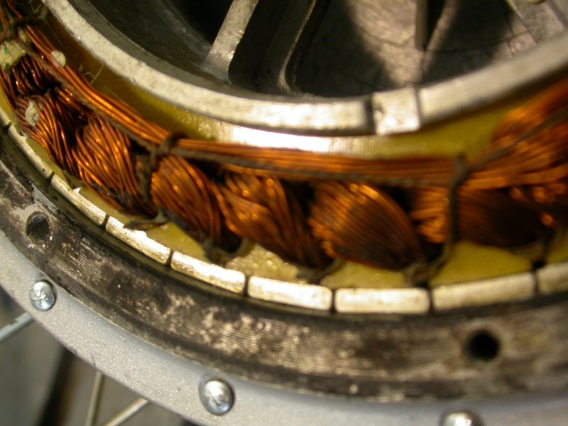

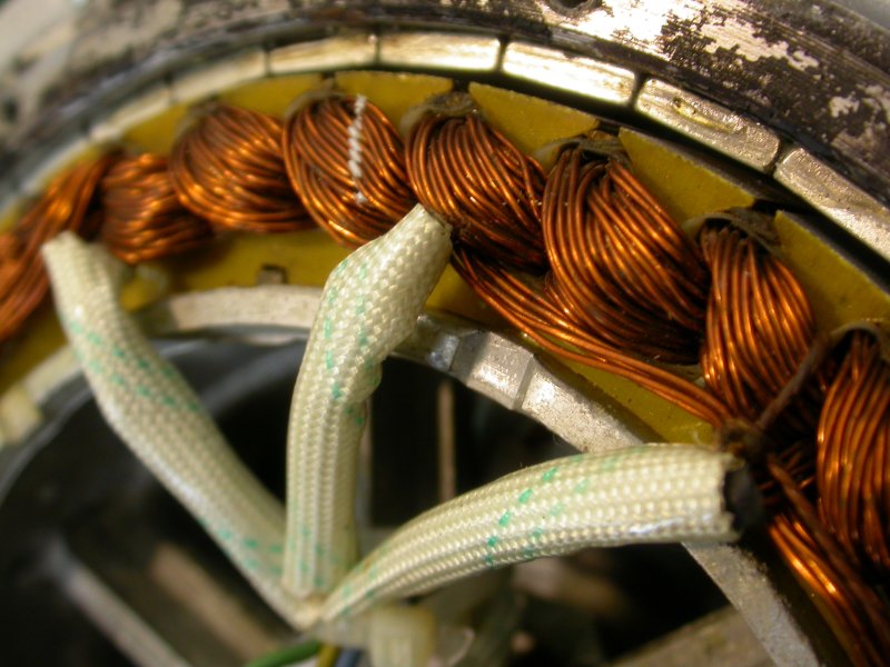

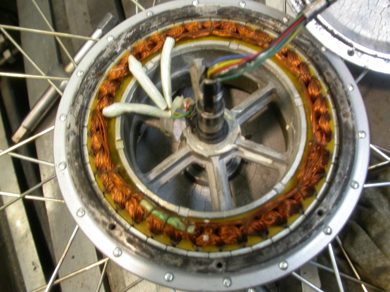

Ci stavo slambiccando per recuperare i danni della caduta di cui già sapete e allora ho fatto alcune foto che vi posto in anteprima:
101,63 KB
113,14 KB
94,6 KB
Nonostante i cavi siano stati strattonati per buoni 6 o 7 cm., non si sono staccate le saldature interne, grazie a una fascettatura ben fatta.
Devo però cambiarli ugualmente, perchè si sono spellati all'altezza dell'uscita dal perno.

Ciao Joffa,
speravo in qualcosa di più
che cosa hai usato per aprire il coperchio? Bisogna fare leva?
ieri ho mollato le viti ma il coperchio era ben saldo ed ho lasciato perdere.
I fili li potresti isolare con del nastro e poi ricoprire tutto con la guaina termoretrattile.
ciao

@pippoppeo: Per aprire il coperchio devi prendere un cacciavitone e dare piccoli colpetti usandolo come scalpello sul la circonferenza del coperchio per scollarlo dalla pasta impermeabilizzante.
Poi ti serve un secondo cacciavitone e con tutti e due l'uno opposto all'altro, fai leva e lo sollevi.
Le foto non ti piacciono? Cosa devo fotografare ancora ? Non c'è praticamente nulla all'interno di questi motori, che vuol dire anche nulla che si possa rompere

joffa una domanda: il mozzo come è fissato al resto?
è avvitato o saldato?
vorrei capire se sul mio 1000W ho qualche possibilità di decentrarlo..

@ Nuvola: Il mozzo è montato sull'asse per interferenza, cioè il foro viene volutamente fatto più stretto del dovuto e poi inserito con una pressa. Se smonti il tuo, lo puoi portare in qualsiasi officina dotata di una piccola pressa idraulica e te lo centrano in un attimo. Per aprire il motore non si fa come dice Joffa, perchè se danneggi i carter col cacciavite poi può filtrare acqua: devi togliere le viti lato cavo di alimentazione e poi spingere l'asse dal lato opposto, con un estrattore o battendo con un martello con massa battente in plastica. A quel punto il carter si apre e lo puoi togliere; attenzione, quando sfili il mozzo, alla forza dei magneti e quando lo rimonti a non danneggiarli. Al rimontaggio, devi provvedere a sigillare di nuovo i carter con apposita pasta siliconica, che si trova dai rivenditori di ricambi auto...
per aprire il motore ho trovato questa guida(allegata) che usa un estrattore.
Una curiosità: visti i motori Nine e Crystalyte (nella guida) aperti quali differenze apprezzabili ci sono?

@ Paguro: Sono fondamentalmente uguali, la cosa che posso dirti è che l'asse del Crystalyte è di 19mm, quello del Nine è 15mm...
@ Nuvola: Questo postato da Paguro è il sistema che ti ho consigliato. Dalla foto si vede bene anche l'accoppiamento tra asse e statore, proprio dove devi operare per centrare il tutto.
