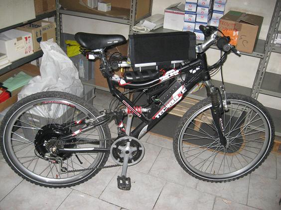

67,43 KBDunque voglio aggiornarvi sullo stato della mia MONSTERBIKE,della mia batteria e delle modifiche e varie prove effettuate.
In principio avevo un kit nine continent di joffa 800W HS centralina 27A con batt.48V 20 Ah di cammy.
Mezzo velocissimo e scattantissimo ,accelerava come uno scooter e andava a 52km/h,le salite le mangiava ed anche le partenze,insomma un razzobici,unica pecca che faceva solo 40km di autonomia ma quasi tutti di solo motore con molti stop and go in citta'.
Dopo circa 2 mesi la batt anzi il bms e' fuori uso in scarica in piu' mi accorgo che consumo solo 9A dei 20 che dovrei avere a disposizione.Poi col tester mi accorgo che 2 file di celle non si caricano oltre i 1,7V le altre arrivano a 3,7.A questo punto apro la batt pensando di saper fare qualcosa ,ma non sono all'altezza.Dunque per non restare a piedi e siccome ho una batt.lifepo4 in case di alluminio di riciclo decido di comprare da joffa una centralina da 36V in modo da continuare ad usare la bici col mio motorone 205 HS anche se castrato nella potenza.Da joffa potrei prendere 2 centraline o quella da 27A 36-48V con potenze di 500 -800W.In pratica e' la stessa mia centralina da 800 e 27A solo che puo' andare anche a 36V mentre la mia no(Joffa molto correttamente mi consiglia di provare prima a vedere se la mia va a 36V prima di comprarla,ma non va).
Seconda opzione comprare una centr da 17A 36-48V con potenze da 250-350W.Ed opto per questa piu' piccola piu' parca nei consumi.Dunque l'ho montata e con la batt da 36V col solito filo collegato e' a norma cioe' col mio HS 205 fa 26KM/h .Con pooooooca spinta e ripresa.
Ma col filo bianco nero scollegato riesco a fare sempre a 36V 33Km/h che sono gia' soddisfacenti.A qiesto punto provo la mia batt 48 che caricata brutalmente senza bms (come mi suggerisce cammy) arriva comunque a 55V.
E in questa configurazione 48V centralina 17A faccio 29Km/h col filo collegato e 48 col filo bianco nero scollegato........si quasi come con la centralina da 27.Solo che le manca lo spunto e la accelerazione ,ma quasi stessa velocita' ma con consumi nettamente inferiori.
Ultima prova.Rimonto la centralina da 27 con la batt 48V carica a 55V e le aggiungo in serie una batt 12 V piombo gel il tester legge 69V e cosi mi vado a fare un giro ed arrivo a 65Km/H con lo spunto come piace a me,centralina tiepida ma cavi caldi.Ok a questo punto rimonto la centralina piccola,monto un portapacchi posteriore di deca e ci piazzo la batt piccola 36V in aggiunta a quella da 48 che ho rinastrato.
Poi mi faccio una tirata con la bici del nonno col bafang anteriore in posizione III del commutatore e con le stesse batterie da 36V 10A.
Il bafangino parte prima ed avanza di 3-4 metri sia in pianura che ancor piu' in leggera salita,ma poi il 205HS con centralina da 17V e filo scollegato recupera subito sia in pianura che in leggera salita.

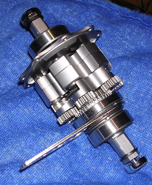

Inserito il - 02/07/2010 : 20:12:34  Mostra Profilo Invia a imayoda un Messaggio Privato  Rispondi Quotando
è già stato fatto.. all'estero si intravvedono dei modelli

Ragazzi, per il cambio meccanico, è questione di costi, peso e affidabilità.
Se siete disposti a spendere 1500 euro per un kit allora apro subito le prenotazioni, ma non credo che saremmo in molti.
Però sto cercando di farmi fare una centralina stella triangolo affidabile e a basso costo che ci possa dare un rapporto di 1.73 di variazione di rapporto elettronicamente parlando.
Siccome le centraline che usiamo sono a stella, il passaggio a triangolo ci darebbe ...il cambio.

Vorrei poi anche conoscere l'efficienza di quei cosi lì. Il bello dei gearless è che consumano poco e sono superaffidabili.
Possibile che il prograsso tecnologico vada sempre in direzione della complicazione e mai della semplicità ?
Eppure, quando serve (jet di linea) la semplicità nei motori è applicata eccome (turbine).

effettivamente joffa non hai tutti i torti, però considera ad esempio il cambio al mozzo nexus.. sono stato fuori dalla pratica della bicicletta per abbastanza tempo e una volta tornato mi son trovato con una di queste bellezze sotto il naso (nel forum).. ho voluto vederlo di persona, indagare.. una genialata , semplicemente...
applicare lo stesso principio ad una motoruota è poco più complicato della realizzazione di un geared.. da un lato dell'asse la corrente e dall'altro il filo per la scatola dei cambi.. credo che anche il costo, sarebbe superiore ma non di tantissimo. Inoltre con le leggi attuali, e sopratutto con il passare del tempo che accentuerà l'attenzione sui mezzi ibridi e ammazza-petrolio, potrebbero questi progetti dare una mano per rimanere nel legale, e sviluppare allo stesso tempo discrete performances.. per adesso io l'ho buttata lì, ma nell'industria il primo che viene fuori con prodotti sempre innovativi, è di solito quello che lavora di più..

Trovato... qualcosa..
http://www.electricbikee.com/ebike-hub-motor-with-integrated-3-speed/
più relativa discussione con prove certe del fatto
http://endless-sphere.com/forums/viewtopic.php?f=3&t=13073&start=0
il sito http://www.ebike.biz/index.htm su cui era presente il modello "cinese" visto, è down..

nel secondo link, su endless, c'è un utente che afferma di aver parlato con la ditta e che gli avrebbero confermato l'integrazione del cambio con utilità sia per pedalata che per motore.. cmq sul sito ancora niente..
se uscisse
imayoda
2826 Messaggi
Inserito il - 04/07/2010 : 11:58:46  Mostra Profilo Invia a imayoda un Messaggio Privato  Rispondi Quotando
riporto gli esiti della conversazione:
Just had a nice phone conversation with Vincent Lamoureux (BionX international sales director), and here is a summary he agreed I could post…
About this 250 W hub motor with integrated 3-speed:
a) Gear change is performed by the rider (not an automatic transmission), using a grip shift.
b) You change speeds when pedaling.
c) The motor (not just the rider) benefits from the gearing to help you to climb steep slopes and use another gearing for higher speeds. The gearing range is 35% to 300%.
d) It provides the same feel as the current/old 350 W motor, but avoids the need for a derailleur.
There will be a 350 W kit (with integrated 3-speed) available at the latest in Fall 2010, where the assistance sensor will be relocated to the motor area (instead of being on the bike frame).
That’s all for now,
