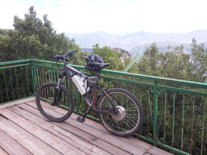

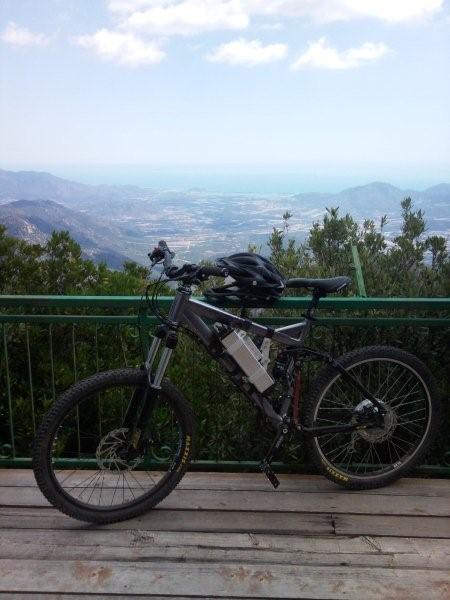

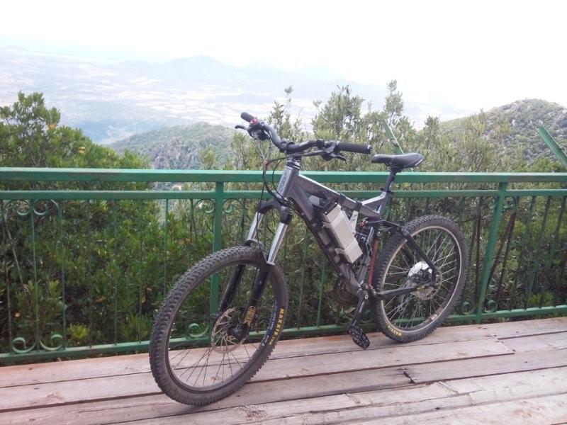

Andare per sentieri con la bici elettrica è proprio divertente, io e Ale mio cognato l'abbiamo capito fin dalle prime uscite con Silente 1 e con Silente 2, il vero limite però è emerso proprio nella ciclistica delle nostre prime realizzazioni, abbiamo quindi deciso di creare ex novo una bici molto robusta con freni ed ammortizzatori adatti ad una guida anche impegnativa in fuoristrada.
La base è una Felt che Ale ha acquistato nuova con escursione di 165 e 160 mm freni da 205 e un telaio robustissimo.
Il kit completo per l'elettrificazione è stato acquistato da Alcedo, motore 500 W alta coppia e batteria 48 V 10 A, perde qualche km in velocità ma è più potente in salita........fra qualche giorno finiamo anche Silente 4.........

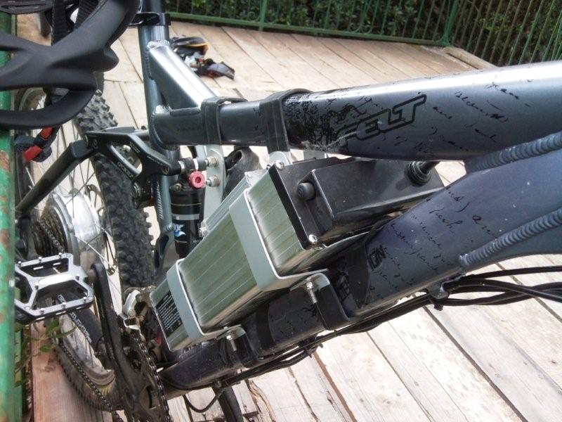

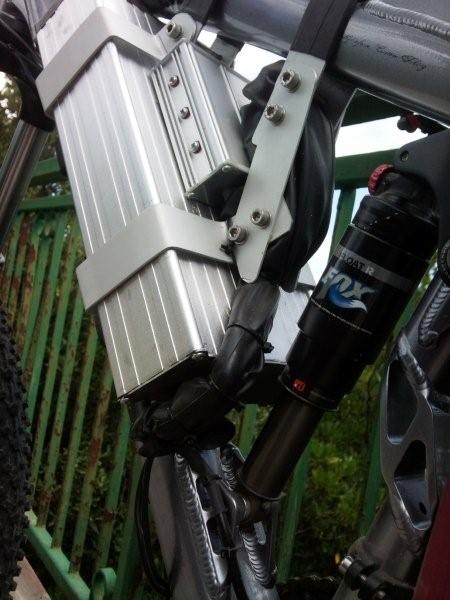

la collocazione della batteria cosi` trasversale non ostacola la pedalata?

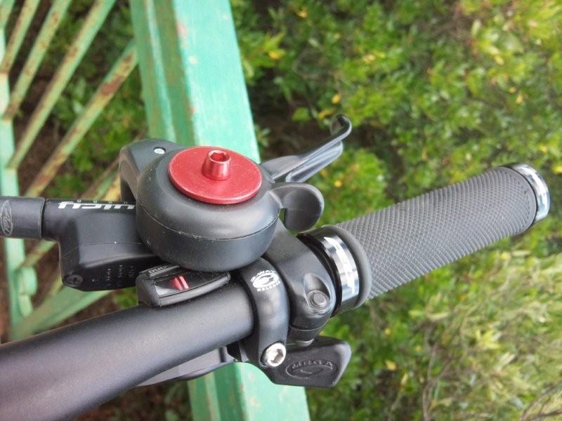

per un uso fuoristrada non sarebbe meglio una manopola del gas piu` motoristica? ti trovi bene con il manettino a pollice?

la batteria non disturba nella pedalata, la distribuzione dei pesi bassa e centrale rende la guida ottima e sicura, in salita il motore è generoso e con l'aiuto dei pedali riesce a salire da qualunque parte,l'autonomia è in fuoristrada di 33 km con un ausilio del pedale moderato.
Per l'acceleratore abbiamo provato anche quello a manopola, ma abbiamo preferito quello a leva, l'abbiamo montato a "campanello" perchè nella posizione assiale al manubrio interferiva con gli altri comandi del cambio e del freno, il peso della bici è di 15,5 kg a cui vanno aggiunti altri 10 kg del kit.

Non ho notato differenze significative rispetto al kit alta velocità, perde circa 2 kmh e ha un pochino di coppia in più.....ma proprio un pochino.

In pianura con pilota di 75 kg il motore alta coppia va a 30 kmh mentre il motore alta velocità fa 33 kmh . (valore misurato con gps)...le bici sono leggermente diverse con circa due kg in meno per la seconda..............insomma se posso darti un consiglio prendi il motore alta velocità, specialmente se farai un uso polivalente della bici.
