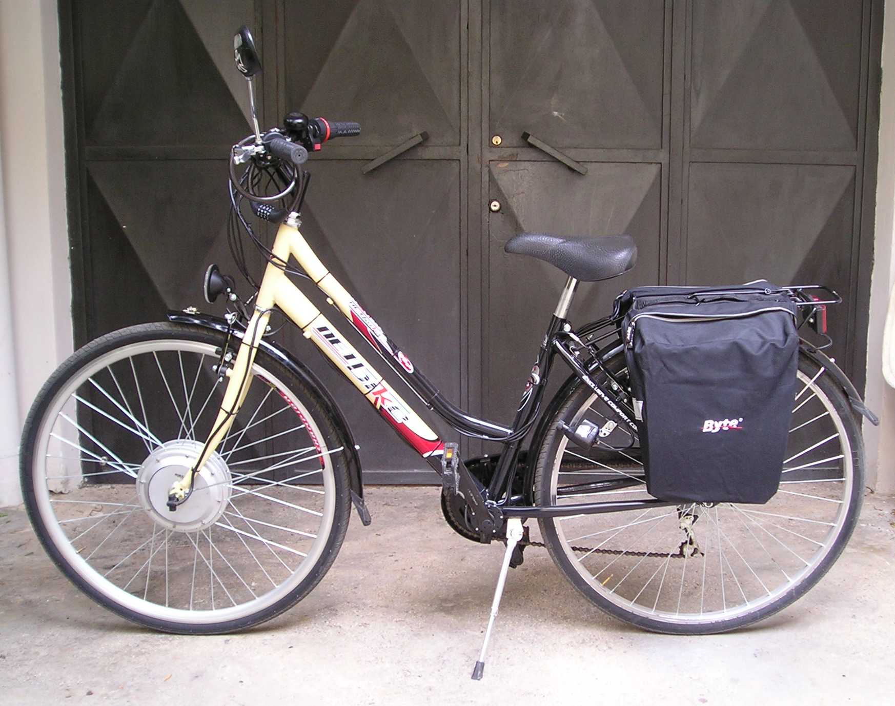

Ok grazie il mio W.A. é un Turnigy io ho usato da 6 i cavi ma penso che anche da 4 come barba vadano bene i miei me li vedo molto grossolani mi rovinano un pochino l'estetica della mia bipa!
A breve inserisco le foto del lavoretto che ho eseguito!
e Joffa potrà inserirla almeno una sul suo sito!!!
Anzi ecco la prima della serie...
184,16 KB
