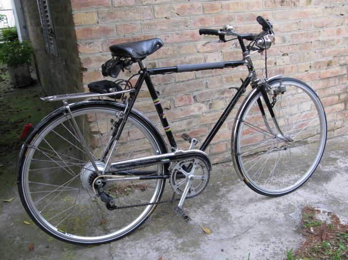

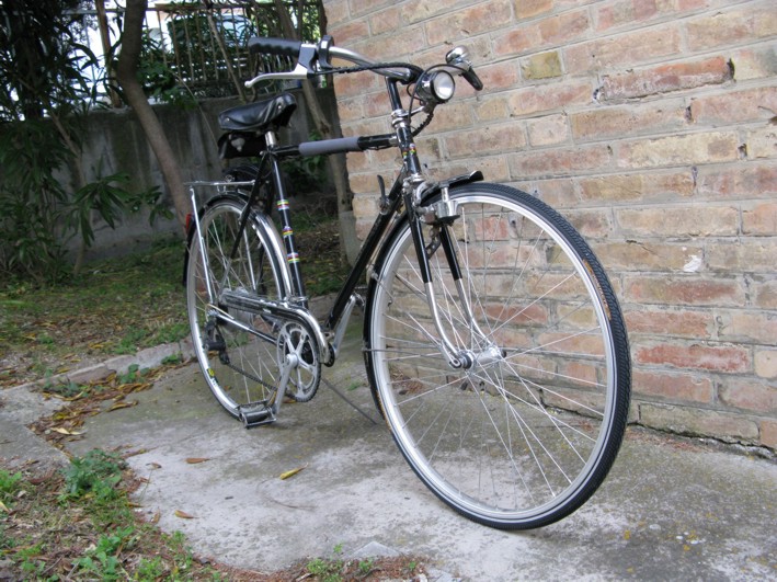

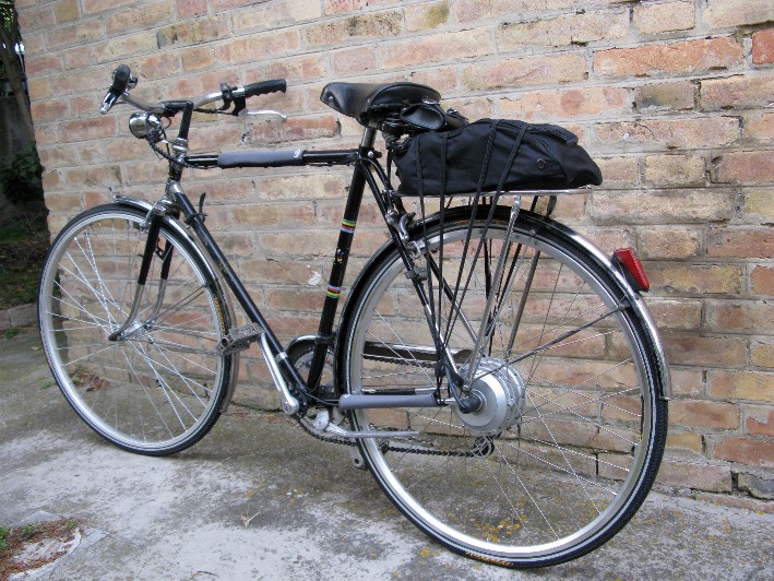

Ho impiegato un bel pò di tempo ma ora "ri-ciclo" è pronta:
143,51 KB
140,23 KB
con batteria al seguito, piombo gel per ora 36v 9A, in attesa di Dennj
168,24 KB
Peso della ruota posteriore completa 5 Kg
Peso della bici senza batterie 18,5 Kg, batterie 8 Kg e si sentono tutti...
98,12 KB
84,96 KB
E' stata dura ma ce l'ho fatta, ci sono cose da migliorare...ora voglio godermela per un pò; nei prossimi giorni farò un resoconto dettagliato del lavoro fatto...ed in seguito spero di riuscire a dettagliarvi prestazioni consumi etc..- credo sia la cosa che maggiormente interessi-

BELLISSIMA!
36657 Messaggi
Inserito il - 13/05/2009 : 22:21:27  Mostra Profilo Invia a Barba 49 un Messaggio Privato  Rispondi Quotando
Proprio bella Ger, molto vintage. L'elettrificazione non si nota assolutamente!

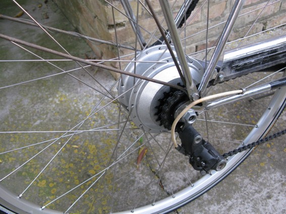

1-Motore : ho fatto fare al tornio il filetto essendoci sul lato destro dell'hub la possibilità di realizzarlo, nessun biciaio mi ha saputo dire che tipo di filetto avrei dovuto fare, ho trovato l'informazione qui:http://www.sheldonbrown.com/gloss_e-f.html#freewheel
2-Pacco pignoni: (1° errore)dato che la larghezza interna del carro posteriore di questa bici è di 120mm avevo calcolato che poteva starci un pacco pignone anche a 4 corone così ho ordinato qui:
http://www.bikerweb.it/index.php?main_page=product_info&cPath=1_63&products_id=449
non avendo calcolato che tra l'hub e la corona doveva esserci spazio
per far passare la catena il risultato è stato che non ci stava, così
ho dovuto comprare un altro pacco pignoni questa volta a tre velocità.

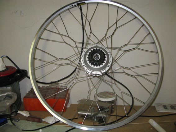

Risultato che per la prima raggiatura della mia vita i raggi erano troppo lunghi e ho tentato una raggiatura alternativa, avendola vista in rete, ma con iraggi da 2,3mm risultava difficile tensionare e fare la campanatura al meglio :
62,86 KB
rifatto il calcolo della lunghezza dei raggi(3°errore) ho ricomprato 40 raggi e nipple questa volta da 2mm, sbagliati anche questa volta.
Finchè ho capito che l'errore stava nella misura ERTRO del cerchio, così ho misurato il diametro del cerchio seguendo le indicazioni della "bibbia" e ricalcolato il tutto, questa volta seguendo questo:http://www.sheldonbrown.com/rinard/spocalc.htm e lunghezza questa volta esatta. Il negozio di bici a cui mi sono rivolto per i raggi per la seconda volta, mi ha proposto un centraruote con lo sconto + 40 raggi gratis.Devo dire che con un centraruote è molto meglio, il lavoro è più preciso e veloce.

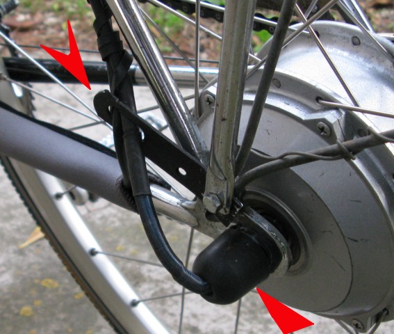

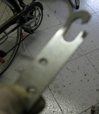

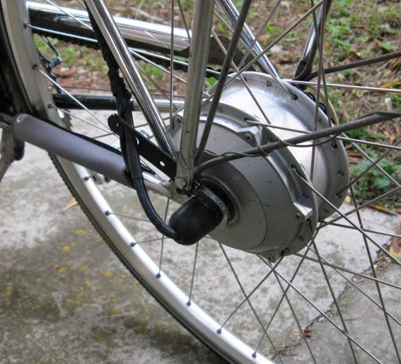

Ed ora vorrei mostrarvi una serie di accessori che mi sono autocostruito e hanno contribuito a una realizzazione "pulita".
è una piastrina reggipensile ne avevo di avanzo, tagliata all'angolo per far passare i cavi..
35,24 KB
qui vedete dove sono montate:
76,97 KB
il manicotto indicato dalla freccia in basso non è altro che un fermaporta, accorciato e con il foro allargato poi montato semplicemente a pressione...

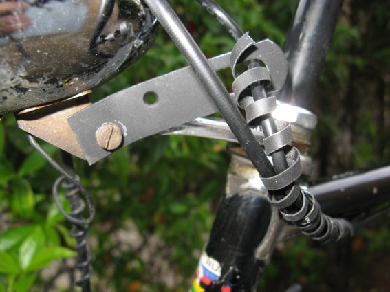

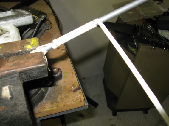

Una piastrina passacavo anche avanti e passacavi a spirale o chiamatelo come volete voi
58,71 KB
per la spirale ho usato pvc da 0,7 mm tagliato a striscioline larghe 7mm scaldate leggermente e attorcigliate intorno ad un tondino da 10mm
così:
52,57 KB

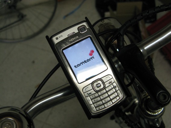

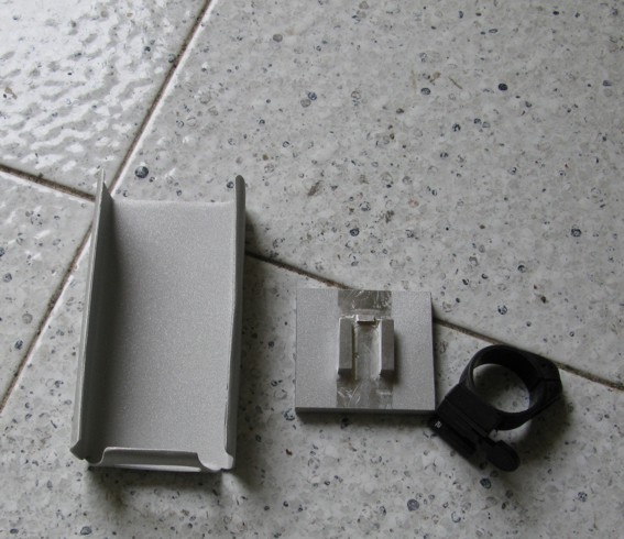

tempo mi hanno rubato una luce lampeggiante al manubrio lasciandomi
la fascetta, ora o ricostruito l'innesto su di una piastrina di alluminio e ne ho fatto un portatutto (watts- up, cellulare etc...)
74,31 KB
...montato sul manubrio...
78,1 KB
...con il supporto per il telefono e tel...
50,78 KB
il velcro serve per togliere una cosa e metterne un'altra con facilità a seconda dell'uso. Infine il portapacchi che era sulla bici l'ho sostituito con quello che vedete nelle foto sopra, l'ho preso da un bicimeccanico che ha un negozio piccolissimo un'officina altrettanto piccola ma un magazzino sul retro pieno zeppo di vecchie bici, gli ho chiesto se potevo prenderlo e me lo ha regalato (ovviamente ho comprato altre cose), era pieno di ruggine, ho usato il metodo che consiglia Outside nel suo sito: pulito con lo smacchiaruggine, poi l'ho lucidato col "sidol"..grande consiglio quello di Outside.

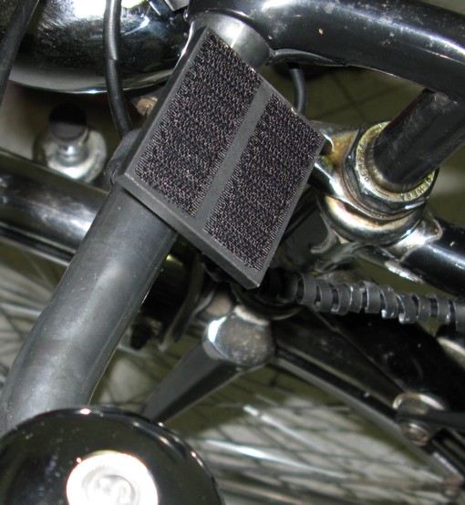

@gigi35
ma quelle protezioni per i fili grigie che ci sono sulla canna e su un forcellino posteriore di che materiale sono? spugna? plastica? gomma? come sono fissate? velcro?
le protezioni grigie, sono delle normali protezioni per il telaio si chiudono con il velcro e sono queste:http://www.chainreactioncycles.com/Models.aspx?ModelID=27985
negli States ora vanno alla grande i "top tube pad"...qui:http://www.uglypads.com/gallery.html

grazie per i complimenti, fate aumentare di molto la mia autostima..
@pitta00:C'è poi un mio cugino genovese che vorrebbe sapere quanto hai speso...
spero avrai capito che la mia:
Non ho ancora fatto i conti e credo mai li farò..-il fai da te è un lusso-
è solo una battuta se hai seguito il post di cui parla Yakopo sopra,-il quale ringrazio per averlo linkato al mio posto- avrai capito che la spesa in Eurotermini alla fine non sarà eccessiva, ho avuto degli autentici colpi di fortuna, i costi maggiori saranno le batterie e l'attrezzatura apposita che non avevo (ma gli attrezzi si riusano),considera però che in termini di tempo il costo è veramente alto sopratutto per informarsi a dovere e cercare di ciò che hai bisogno, ma ripeto: "comprate un kit"..
Dahon Cadenza
Inserito il - 16/05/2009 : 13:57:54  Mostra Profilo Invia a jumper un Messaggio Privato  Rispondi Quotando
Beh, certo il kit rende tutto piu' facile, ma anche a prendere i vari pezzi separati (centraline, freni, manettini, batterie) non e' che lo sforzo e' cosi' maggiore, e si ha la possibilita' di scegliere componenti migliori (ad esempio centraline programmabili o freni di metallo invece che plastica)
Dove tirerei una linea invece e' avere la ruota pronta , raggiata e centrata; al limite si puo' cambiare la cassetta pignoni, cosa che puo' fare un biciaio al limite , ma stop.
ger
518 Messaggi
Inserito il - 17/05/2009 : 13:49:31  Mostra Profilo Invia a ger un Messaggio Privato  Rispondi Quotando
E' ovvio che il mio consiglio è rivolto soprattutto ai neofiti come me, prima di fare l'elettrificazione ho letto una marea di cose su questo forum,ho immagazzinato informazioni che se non avessi applicato tali sarebbero rimaste -l'esperienza si fa sul campo- in pratica è solo dopo vere in mano tutti i componenti dell'elettrificazione ho cominciato veramente a rendermi conto di cosa si trattava. Riguardo la raggiatura, se non si sbaglia la lunghezza dei raggi non è così complicato -tieni presente che in contemporanea alla raggiatura della 28" ho anche raggiato il "front" su cerchio da 26" al primo colpo e non avevo ancora il centraruote. Certo che con l'aiuto di un ciclomeccanico tutto è più semplice, ma la mia scelta di fare da solo è dovuta al fatto che vivendo nella provincia della provincia i negozi di bici non sono così ben forniti
e andare da un ciclomeccanico e montare i componenti che ha lui, -perchè quelli ha- senza la possibilità di scegliere, francamente non mi entusiasma.Con questo non voglio polemizzare con i negozianti, i quali vendono ciò che la loro clientela in genere richiede.
