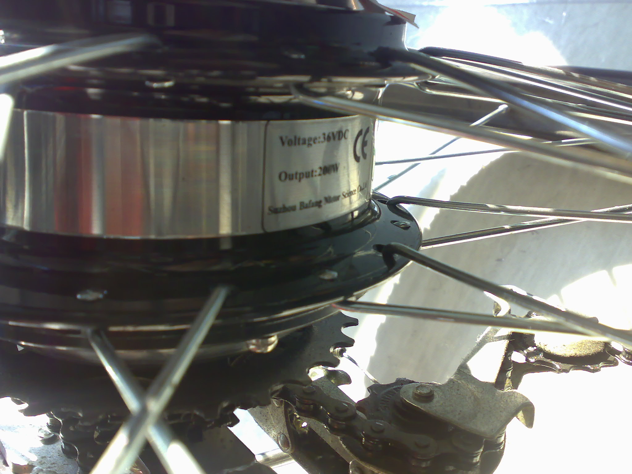

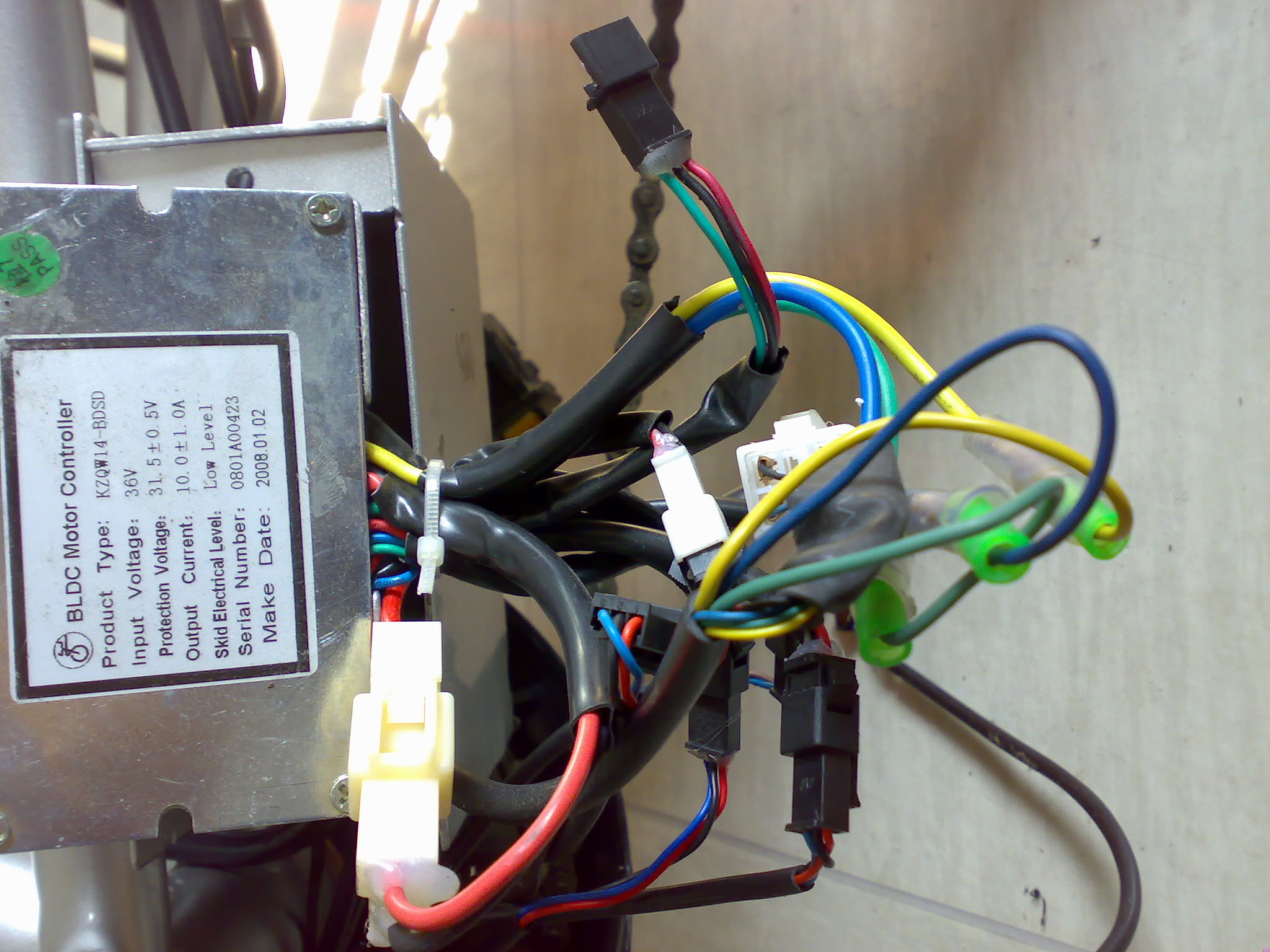

Ragazzi mi date un consiglio, sto sempre lavorando sulla mia esperia per far funzionare appieno l'accelleratore a pollice http://www.jobike.it/forum/topic.asp?TOPIC_ID=4625 ma ancora niente ho ordinato quello a manopola speriamo.....
Addesso vorrei passare da 36v a 48v ho gia costruito il cavo per far la serie con una 12v 7a ma prima di collegarlo volevo il vostro parere vi allego le foro del motore e centralina.

Dato che nessuno mi ha risposto ho provato e funziona bene ho messo in serie una batteria al piombo da 7 Ah adesso tocco i 30 km/h magari piu avanti ne comprerò una da 10 Ah non sono sicuro che il mio pacco battreie sia da 7Ah purtroppo non c'è scritto da nessuna parte.
Ho ordinato anche un accelleratore normale quello a pollice a fine corsa il motore si stacca non ho ancora capito il motivo se qualcuno mi illumunina mi farebbe un piacere.
Ma il motore stacca nel senso che per farlo ripartire devi spegnere e riaccendere la centralina?
No non devo spegnere basta che lascio la manetta il modo che ritorna a zero e poi posso riaccellerare ma non devo mai superare quel maledetto punto.
Il pas invece sembra funzionare bene in partenza poi a velocità costante traballa
Non è che la centralina va in blocco xè quando spalanchi il gas ciuccia troppo e ti abbassa il voltaggio della batteria?
franc1
83 Messaggi
Inserito il - 29/07/2009 : 09:09:51  Mostra Profilo Invia a franc1 un Messaggio Privato  Rispondi Quotando
Sembrerebbe in effetti che va in blocco, ma non ne sono sicuro infatti ache che accellero lentamente oltre quel punto si stacca
