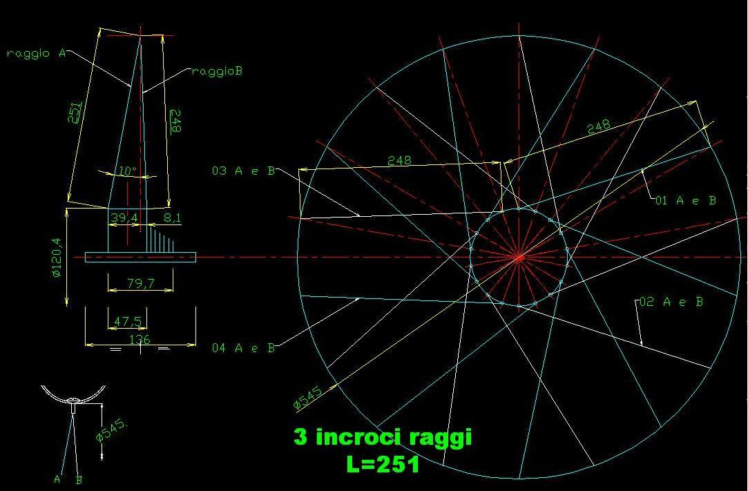

Mi sto cimentando con il calcolatore per la lunghezza dei raggi. Tenendo conto che il cerchio è da 26 (diametro 559mm al bordo del copertone) e che intendo fare un incrocio in terza, mi esce come lunghezza del singolo raggio 248mm.
Prima di procedere all'acquisto di 36 raggi volevo però sentire qualche parere da chi ha già raggiato questo motore o simili, in modo da capire se questo numero è attendibile o sono fuori strada....
Grazie!
[/quote] Guarda qua se le quote corrispondono. Il mio l'ho montato su 26" con raggi da 2,5mm. La campanatura la realizzi avvitando più o meno il niplo la lunghezza dei raggi non cambia.

Grande!
Più o meno ci siamo. Però non ho capito se hai usato 248 o 251, dalle quote. I raggi da 2,5mm dove li hai trovati?
Veramente... sono andato dal biciaio, il disegno l'ho dato anche a lui ed è andato sul sicuro senza provare prima. Di sua iniziativa ha montato il 250 a sx ed el 245 a dx, poichè sporgono alcuni filetti a dx, mi ha confidato di aver sbagliato, si poteva fare tutto con il 250. Funziona tutto bene, ho fatto i salti mortali (si fa per dire) non ho visto difetti. Ho montato una ruota libera a 7 rapporti riporta un marchio "shimano megadrive" la corona più grande è enorme (come il motore) salgo a 5kmh la più piccola è a 12 denti (recupero da una bici abbandonata, anche il cerchio).

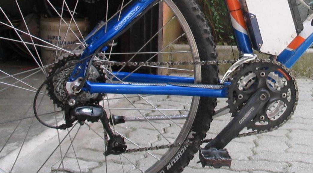

Apperò, hai usato 7 rapporti invece dei 6 consigliati da Bafang! Io ho preso il pacco pignoni da 6 rapporti alla Decathlon. Pesa una cifra, naturalmente! Appena finisco la bici posterò delle foto, per ora mi limito a chiedere consigli! Vada per il 248 allora!

Inserito il - 03/07/2009 : 10:01:58  Mostra Profilo Invia a giordano5847 un Messaggio Privato  Rispondi Quotando
avevo montato anch'io il 6 rapporti che mi aveva dato il tedesco ma a parte che non si avvitava e ne ho dovuto comperare un'altro, ho visto che ci stavano altri rapporti, lo spazio c'era.
In discesa poi il 14 era poco quindi ho trovato questo e va bene

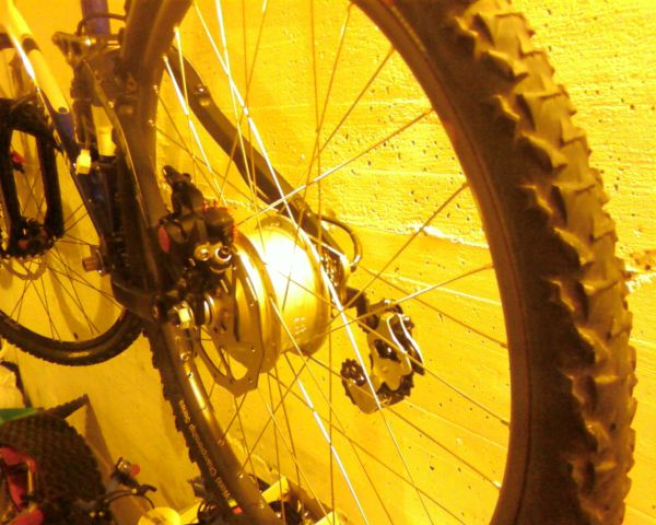

Inserito il - 10/07/2009 : 14:58:28  Mostra Profilo Invia a leo66 un Messaggio Privato  Rispondi Quotando
Ecco una foto fatta con il cell (il bilanciamento del bianco è fantastico...) della ruota raggiata sul motore.
63,21 KB
(Pb 24V 9Ah 2500Km)
-Giant Trance 2006
mazott
1359 Messaggi
Inserito il - 10/07/2009 : 16:37:40  Mostra Profilo Invia a mazott un Messaggio Privato  Rispondi Quotando
Mi pare una buona riuscita. I raggi facevano parte della fornitura del cerchio o del motore Bafang?
Edit: ad inizio thread si parlava di un incrocio in terza o di uno in seconda, come mi pare sia (forse ci vedo poco dalla foto)?
leo66
674 Messaggi
Inserito il - 10/07/2009 : 17:26:56  Mostra Profilo Invia a leo66 un Messaggio Privato  Rispondi Quotando
I raggi li ho comprati a parte, dal biciaio insieme al cerchio. L'incrocio è in terza, date le dimensioni del mozzo però forse sarebbe meglio farlo in seconda.
Diciamo che ci sono un pò di compromessi, per esempio le istruzioni dei freni dicono di usarli solo con cerchi con incrocio dalla terza in su.
Ovviamente la prova su strada dipanerà molti dubbi.
