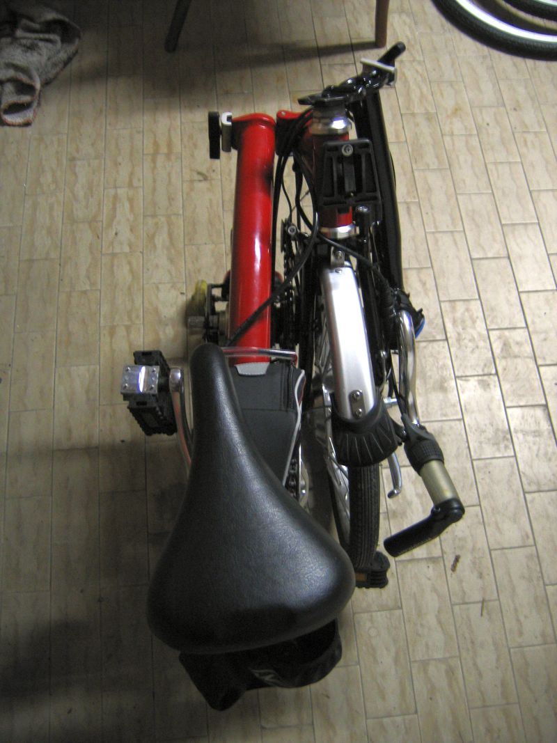

Inserito il - 23/01/2010 : 18:22:50  Mostra Profilo Invia a maurice74 un Messaggio Privato  Rispondi Quotando
Da sopra non sembra neanche ci sia un motore...

maurice74
1408 Messaggi
Inserito il - 23/01/2010 : 18:25:36  Mostra Profilo Invia a maurice74 un Messaggio Privato  Rispondi Quotando
La ripiegabilità è mantenuta al 100%

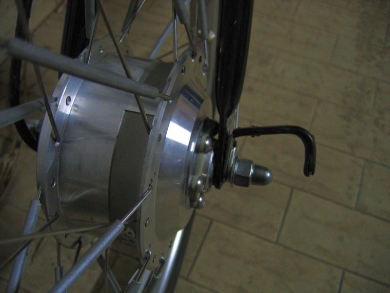

maurice74
1408 Messaggi
Inserito il - 23/01/2010 : 18:27:38  Mostra Profilo Invia a maurice74 un Messaggio Privato  Rispondi Quotando
Dettaglio dell'attacco forcella-motore su un lato...
122,91 KB

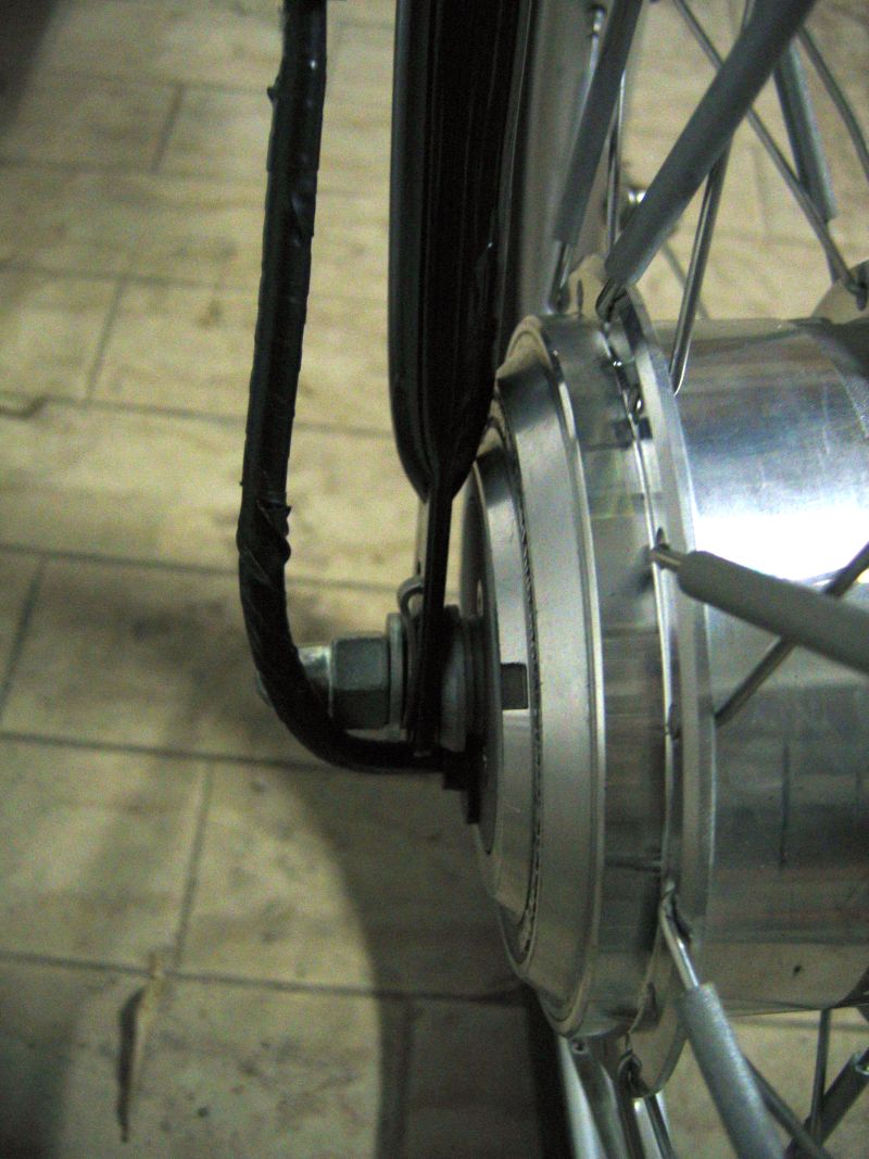

maurice74
1408 Messaggi
Inserito il - 23/01/2010 : 18:29:09  Mostra Profilo Invia a maurice74 un Messaggio Privato  Rispondi Quotando
e sull'altro...
ehm...il gancio è da rimettere a posto...ma era così anche prima...semplicemente la plastica è un po' rovinata, ho intenzione di rimediare con qualche giro di nastro isolante
53,4 KB

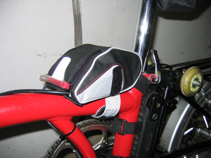

maurice74
1408 Messaggi
Inserito il - 23/01/2010 : 18:30:50  Mostra Profilo Invia a maurice74 un Messaggio Privato  Rispondi Quotando
Dettaglio della borsa porta-centralina...è una borsa decathlon per sotto-sella da me modificata con un pezzo di velcro aggiontivo.
75,81 KB
maurice74
1408 Messaggi
Inserito il - 23/01/2010 : 18:32:45  Mostra Profilo Invia a maurice74 un Messaggio Privato  Rispondi Quotando
qui si vede meglio, sul dietro invece l'Abus Bordo
72,97 KB

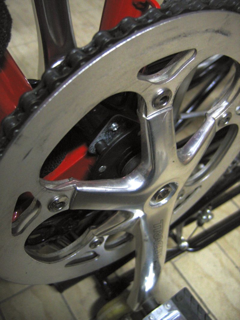

maurice74
1408 Messaggi
Inserito il - 23/01/2010 : 18:34:16  Mostra Profilo Invia a maurice74 un Messaggio Privato  Rispondi Quotando
il PAS è davvero nascosto...
119,74 KB

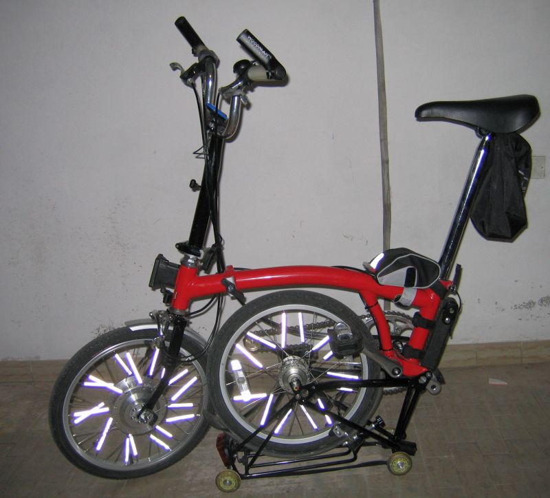

maurice74
1408 Messaggi
Inserito il - 23/01/2010 : 18:38:20  Mostra Profilo Invia a maurice74 un Messaggio Privato  Rispondi Quotando

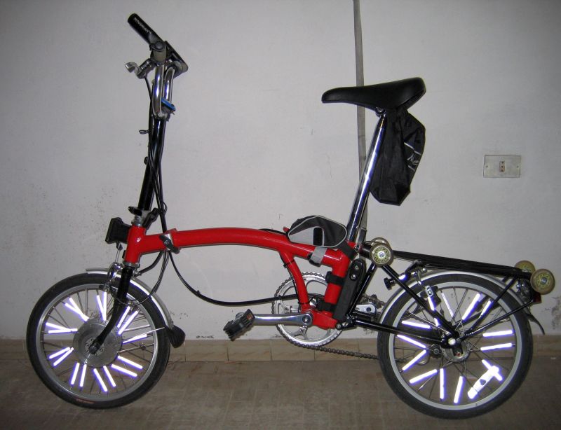

ed ecco la bici in tutto il suo splendore...
73 KB

che dite...ho saziato un po' di curiosità ??

bellissima maurice74! a quanti volt la alimenterai? la batteria dove la metti? (dopo che hai messo una foto puoi cliccare ancora su allega file per aggiungerne un'altra e poi andare avanti cosi' per metterne altre) mi piacerebbe sapere quali prestazioni puo' avere (velocita',autonomia,pendenza superabile) questo tipo di bici a parita' di ampere cambiando il voltaggio (24v,36v,48v).

Che dire proprio una bella realizzazione.
Bella,bella,bella,bella.Complimenti.
36677 Messaggi
Inserito il - 23/01/2010 : 21:55:43  Mostra Profilo Invia a Barba 49 un Messaggio Privato  Rispondi Quotando
Complimenti Maurice, è bella e passa quasi inosservata l'elettrificazione! Un solo appunto: dalle foto 3 e 4 si vede chiaramente che i forcellini, dopo l'allargamento, non sono più paralleli tra loro e questo non permette il corretto serraggio del motore. In pratica dopo che hai allargato le forche con il perno filettato, dovevi ripristinare il parallelismo dei forcellini e, se il motore ancora non entrava, insistere con l'allargamento. Ecco spiegato perchè hai dovuto limare l'interno delle forche...
maurice74
1408 Messaggi
Inserito il - 23/01/2010 : 23:38:39  Mostra Profilo Invia a maurice74 un Messaggio Privato  Rispondi Quotando
allora...
-il fatto del parallelismo è vero, comunque avrei dovuto limare lo stesso, ho controllato i diametri e proprio non ci stava
Come ho detto, la forca un po' di preoccupazioni me la da....spero comunque che tenendola d'occhio si possano evitare problemi
le domande sulla batteria e prestazioni....a quando arriverà la batteria!

COMPLIMENTI, hai realizzato davvero una bella bicicletta a pedalata assistita....
si vede che hai "passione", ingrediente base ed insostituibile, per questo tipo di relizzazioni,che conta (a mio avviso) molto più dei vari modelli di kit che si montano.

mi piace quanto è costato fin ora?
hai
motore
centralina
pas
acceleratore
e ti mancano
bms
batterie
dico bene?
scott diy urban cargo
brompton M6l 07-09-2009
inutilizzata
cinelli vigorelli 9-05-2026
maurice74
1408 Messaggi
Inserito il - 24/01/2010 : 14:15:09  Mostra Profilo Invia a maurice74 un Messaggio Privato  Rispondi Quotando
be il kit l'ho preso da alcedo che mi ha fatto un buon prezzo.
il cerchione da 16" con 36 fori si trova difficilmente (quello originale è a 28...tra l'altro me ne sono reso conto quando ho provato a raggiare....che scena!), io sono riuscito a trovarlo in Germania: mi sono fatto spedire cerchione,raggi da 116mm e due camere d'aria per 70 euro pacco spedito.
Mi son raggiato la ruota da solo (è da 16", non è troppo difficile).
La borsetta decathlon....bo, mi pare sui 10euro :-D
L'istallazione del PAS prevede smontare il movimento centrale e non ho gli attrezzi...ho fatto fare ad un biciaio in veneto che mi ha anche regolato un po' la bici il tutto per 20 euro.
L'acceleratore non l'ho messo ancora e non credo lo metterò perchè essendo una bicicletta per commuting vorrei tenerla più semplice possibile.
Si adesso mi manca la batteria che prenderò da dennj
Alla fine, tra ninnole e nannole (come si dice nella mia zona), conto di concludere avendo speso per l'elettrificazione poco meno di 500 euro.
