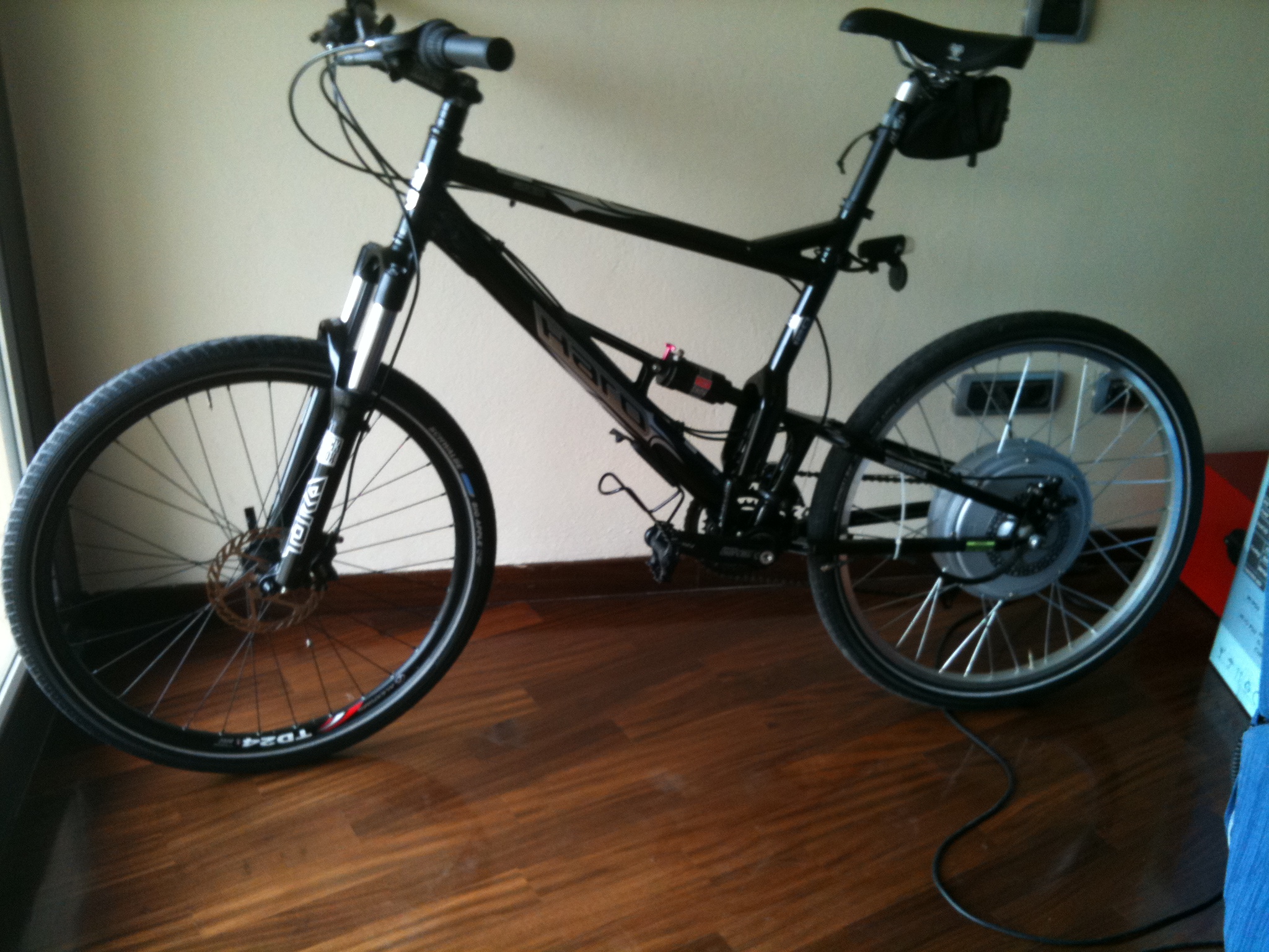

Beh, finalmente ho trovato la bici che cercavo ed ho avviato il montaggio.
HARO SONIX
1084,88 KB
Ormai ho quasi tutto per completare (bici + Crystalite 5305 +controller 72v 40AH)
ma i problemi si moltiplicano:
1)freni idraulici: peccato non poterli adattare al kit (dove piazzo i microswitchs?)
2) batterie..... si lo so se ne è parlato un sacco e sarei orientato su un pacco di 38140 ma, senza voler spendere una fortuna ed attendere una vita dove lo trovo?
3) vista la geometria del telaio tentereste un montaggio centrale delle batterie?
Allegato: HARO BIKES Geometry Chart.mht
44,7 KB
A tutti gli amici: non lamentatevi delle domande, siete stati voi e questo magnifico forum a farmi verire la ebike mania.
Cari saluti
Giovanni

concordo vai da 38140 dentro il telaio.
per i microswitch fregatene e sfrutta gli idraulici (che modello sono?)

@nuvola: freno anteriore: juice three e pinza avid. Al posteriore freno a disco meccanico (sob!!) che ho acquistato da ecopolis. L'idraulico originale non ci stava perchè la pinza urta il motore.Peraltro (per quel che serve) il disco che si può montare al posteriore è da 140, buono per un triciclo.
E allora: questi 24 barilotti 38140 con bms capacity e charger dove si comprano a costi umani e tempi accettabili? Vale la pena avventurarsi in acquisti cinesi??
@tittpower: no, sono 24 se non sbaglio i conti. Tuttavia pensavo: quando giro in moto ( e non sono uno che va pianino) non mi sono mai creato il problema dello stacco motore con i freni. Chiudo il gas e, se serve, freno. Ma eliminandoli del tutto si rischia? E come si fa sulla centralina? Basta ponticellare i relativi contatti?
Per il case battery sono in cerca di un pezzo (38/40 cm diametro 16 cm) di bompresso/boma in carbonio (le barche da regata ne rompono a bizzeffe) per vedere se riesco ad organizzare un contenitore anche esteticamente accettabile.

La bici è molto bella, io ho un pacco da 105.6V nominali composto da 32 celle 38140 e li dentro se le metti perpendicolari ai tubi del telaio sfruttando tutti gli spazi ci stanno eccome anche 32 volendo. L'unica controindicazione è la larggezza che non permette una corretta pedalata perchè le ginocchia inevitabilmente sbatteranno contro le celle, ma tanto dopo certe potenze i pedali servono solo per scena. Volendo potresti anche unire le celle tra di loro impilate e unite per lungo (devi usare una barra filettata del passo delle viti e tagliarla in pezzettini in modo tale da creare una barrettina di tipo 2cm e avvitarci il + di una al - dell'altra e otterrai celle da 6.6v nominali da 38300 più o meno (calcola 2cm scarsi di attacchi) da appoggiare intorno ai tubi tutte intorno, forse vedendo la bici nel tubo obliquo centrano pure 3 celle per lungo.... secondo me lavorando un po di ingegno ci tiri fuori un piccolo capolavoro. Per la centralina se è quella nera Crystalyte retangolare forse potrebbe entrare davanti appoggiata sul cannotto di sterzo subito sotto al manubrio oppure subito sotto all'attacco del tubo reggisella al posto dove tieni ora la luce posteriore.
