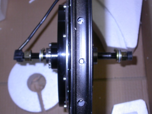

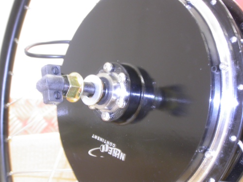

Spero di fare cosa gradita al forum nel postare alcune foto delle differenze più significative tra i vecchi e i nuovi RH205 REAR:
Nuovo attacco x disco (NON è standard, ma solo a 6 brugole):
65,4 KB
Il decentraggio del motore che riallinea il cerchio al telaio:
64,77 KB
Ricordo, non certo senza una punta di vanità, che la modifica è stata introdotta da noi di Wheelkits e quindi recepita dai cinesi.
a suon di email con disegni tecnici e relativa (e tenace...) opera di convinzione.

Ottimo lavoro Joffa, vedrai che adesso non esisteranno più problemi ai raggi. Con il carter destro così piatto assomiglia al Puma...
joffa
3956 Messaggi
Inserito il - 26/06/2010 : 00:47:19  Mostra Profilo Invia a joffa un Messaggio Privato  Rispondi Quotando
A me non dispiaceva il coperchio arrotondato, ma anche così mi ci sono affezionato...dopo la prima uscita...
Bello rigido in ogni condizione. Non vedo l'ora di provarlo a 1350 Watts, ovviamente, fuoristrada in area privata...
DIrei che come kit bici elettrica è un prodotto bello maturo e collaudato, che ne dici ?

ho letto sul sito americano (endless) che pare che nella modifica dei coperchi hanno anche cambiato l'asse.
così facendo chi ha i vecchi motori non può semplicemente cambiare i coperchi ma o cambia l'asse con quello nuovo o deve far lavorare il vecchio al tornio.
che vuol dire attacco disco non è standard?
non hanno fatto il solito iso 6 fori dove montare i comuni dischi delle MTB?

@Joffa: Ritengo che questo motore abbia raggiunto un ottimo livello di qualità, visto che l'affidabilità elettrica e le prestazioni le aveva già dimostrate.
@Nuvola: Senz'altro l'asse del motore ha subito un arretramento della battuta del cuscinetto destro, ma (come dici tu) un buon tornitore non avrà nessun problema a modificare l'asse, purchè tu gli fornisca le nuove quote: basta chiudere il motore (vuoto) con il vecchio e il nuovo carter e prendere accuratamente la distanza tra i due cuscinetti, facendo togliere all'asse la differenza riscontrata tra le due misurazioni.

L'asse è più grosso. Te neaccorgi ,perchè il telaio ha uno spessore lungo tutta la csua circonferenza per battere. Comunque, la rondella di battuta è una buona abitudine specie nei telai in alluminio e diventa d'obbligo con i pignoni con 7 o 8 marce per non far toccare il pignoncino su alcuni telai (come il mio).
La parte interna non mi sambra abbia subito modifiche: è il solito generoso motorone di sempre.
E' un pò più morbido girando a vuoto.

Devo dire pero' che io sono riuscito,solo per ora,a montare il mio disco da 203mm.
Ho dovuto mettere delle rondelline per fare un po' di spessore perchè il disco risulta di qualche millimetro spostato verso il motore.
Joffa se fai fare degli spessori fresati e forati con i sei fori fai un figurone.

Approfitto per dire che mi sono sentito con Raffaele di wheelkits a proposito della mancanza nel kit della 1350W di una rondella sul pacco pignoni.
Senza la rondella il pacco si blocca e gira insieme al motore.
Sembra che manchi su diversi Kit e pertanto me la deve procurare.

La rondellona : ti dò una delle mie. Nessun kit nuovo ne è provvisto. Non me le ha proprio mandate.

Quando scegliete lo spessore della rondella da montare prima della ruota libera, controllate che la catena non vada ad interferire con il carter quando si inserisce il pignone più grande, altrimenti rovinate il carter.

Joffa la rondella mi è arrivata!!!

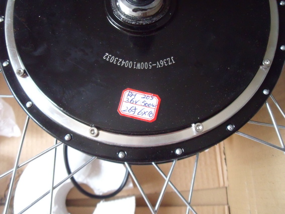

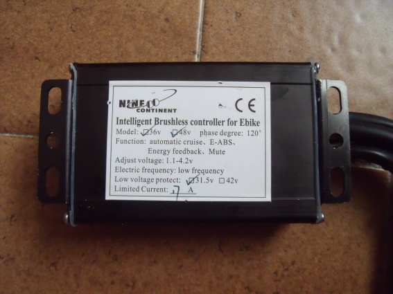

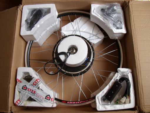

Inserito il - 03/07/2010 : 09:40:19  Mostra Profilo Invia a gigi35 un Messaggio Privato  Rispondi Quotando
mi è arrivato ieri,metto qualche foto,anche se c'è scritto 36V 500W usando quel tipo di centralina diventa un 36V 250W da quel che ho capito,prima di montare la camera d'aria bisogna togliere qualche bava dal cerchione,poi ci ho messo anche un giro di scotch da elettricista,agganciando tutti i connettori ne avanza uno che mi dice joffa (preciso e veloce nelle risposte alle mail di chiarimenti)essere la retromarcia,tra il pacco pignoni ed il motore bisogna mettere una rondella (non presente nel pacco) con queste misure:40 mm.diametro esterno x 2,5mm di larghezza x 2mm di spessore altrimenti la ruota libera non gira,mi spiace di non avergli fatto la foto prima di montarla somiglia ad un anello grande oppure ad un braccialetto piccolo.
81,96 KB
99,63 KB
98,9 KB
98,23 KB
36682 Messaggi
Inserito il - 03/07/2010 : 10:23:40  Mostra Profilo Invia a Barba 49 un Messaggio Privato  Rispondi Quotando
@Gigi35: Complimenti per l'acquisto, mi permetto di darti un consiglio: sui cerchi a doppia parete non basta qualche giro di nastro per impedire alla camera d'aria di entrare nei fori e lacerarsi. Non vanno bene nemmeno i comuni paranipples, ci vogliono quelli specifici, che sono rigidi e faticosi da montare (lasciali al sole per mezz'ora) ma sono gli unici che ti consentono di non avere problemi di forature...

Sto montando il kit ad un mio amico che dopo aver visto la mia bipa ha preso il kit 500/800 da joffa, ieri monto la ruota e mio accorgo che il pacco pignoni è bloccato.
Mi sono scervellato per capire perchè, questa mattina prendo una rondella che mi ritrovavo dal vecchio kit, la monto è il pacco pignoni per magia gira che è una bellezza.

Inserito il - 03/07/2010 : 13:03:45  Mostra Profilo Invia a gigi35 un Messaggio Privato  Rispondi Quotando
@barba:grazie del prezioso consiglio,lo metto in lista tra le cose da fare.
@juiak:il mio post l'ho scritto stamattina quindi avresti dormito male lo stesso comunque sapevo che sarebbe stato utile a qualcuno.
@joffa:dovresti prendere un po' di quelle rondelle ed infilarne una in ogni kit o almeno avvertire prima della sua mancanza.

hp9000
466 Messaggi
Inserito il - 04/07/2010 : 23:03:13  Mostra Profilo Invia a hp9000 un Messaggio Privato  Rispondi Quotando
Jaoffa:
Il motore va bene!!!
Purtroppo con questo caldo non sto procedendo con il nuovo telaio.
Nel Box si crema.......
Ho fatto un solo giro notturno ed il motore va benissimo.
Sto pero' usando la centralina da 800W pertanto non ho novità rilevanti.
Una cosa pero' devo chiedere.
Non sto usando le leve del kit perchè ho gli idraulici.Sto rifacendo il meccanismo di stacco motore durante la frenata.
Pertanto il primo test l'ho fatto praticamnete con il solo accelleratore.
Pero' non capisco perchè se accellero dopo un certo tempo e rilascio l'accelleratore la bici rimane accellerata.
Se do' due colpetti con l'accelleratore smette di accellerare.
Come se fosse programmata e dopo un certo tempo che si accellera rimane accelerata.
Qualcuno mi sa dire?
JamesTKirk74
855 Messaggi
Inserito il - 04/07/2010 : 23:11:11  Mostra Profilo Invia a JamesTKirk74 un Messaggio Privato  Rispondi Quotando
Ciao HP9000, e' l'e-cruise, il pilota automatico come lo chiamo io. Nelle centralina mia andava abilitato.
Ma tutti voi usate le leve con cut-off? io non le ho messe...
D'altronde su scooter e moto mica ci sono!

hp9000
466 Messaggi
Inserito il - 05/07/2010 : 09:50:45  Mostra Profilo Invia a hp9000 un Messaggio Privato  Rispondi Quotando
Ciao JamesTKirk74 come va?
Ok grazie!! ma come si disabilita??
Programmando la infineon c'è la possibilità di abilitare e disabilitare tale funzione.
hp9000
466 Messaggi
Inserito il - 05/07/2010 : 12:34:12  Mostra Profilo Invia a hp9000 un Messaggio Privato  Rispondi Quotando
Intuivo la cosa,ma come la si programma??
Di che ho bisogno??
LA devo aprire connetterrmi con PC e software e farmi altra cultura di cui non ne vedo necessità??
Grazie.
Jonathan
1062 Messaggi
Inserito il - 05/07/2010 : 13:05:16  Mostra Profilo Invia a Jonathan un Messaggio Privato  Rispondi Quotando
Ci dovrebbe essere una discussione in merito a come programmare e cosa fare per farlo, assieme al programma; non ricordo il post ma se fai un cerca ho scorri l'elenco delle discussioni dovresti trovare la pagina.
Comunque, bisogna aprire la centralina, saldare un connettore (o su alcune è già saldato sulla scheda) e poi tramite un programmino e un circuito/scheda di collegamento, la si programma con le funzioni desiderate....tipo velocità massima, consumo, regen, installazione di selettore a 3 posizioni...ecc.
Mi pare che anche sul sito di Joffa ci sia della documentazione in merito su tutto quello che aveva-avevamo trovato in rete, una specie di raccolta, e lì c'è spiegato tutto.
Saluti

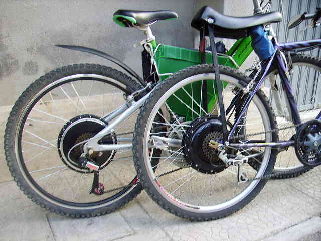

Ed ecco il nuovo 800 ht del mio amico appena montato
51,9 KB
L'ho provato con la mia batteria fissata al volo è va che è una bellezza
51,5 KB
In confronto con il vecchio motore sempre 800 ht (il mio )
50,78 KB
MTB con Nine Continent 800W HT Batt. Litio by Denny 14,5 Ah
Pieghevole CarBike CicliCinzia cute 85 24v con li-ion 24v by bmsbattery
Inserito il - 07/07/2010 : 13:00:55  Mostra Profilo Invia a gigi35 un Messaggio Privato  Rispondi Quotando
bravo juiak,il cambio è rimasto regolato o lo hai dovuto regolare? perchè io avevo messo le due rondelle per stringere la ruota nella parte esterna ma il cambio da una parte non entrava una marcia e dall'altra andava giù la catena,allora ho messo la rondella piatta dal di dentro (tra i pignoni e il telaio) e sono bastati quei 2 millimetri per farmi funzionare bene il cambio senza toccarlo da come era regolato prima.
juiak
76 Messaggi
Inserito il - 08/07/2010 : 13:01:45  Mostra Profilo Invia a juiak un Messaggio Privato  Rispondi Quotando
Non ho avuto nessun tipo di problema nella regolazione del cambio anche se si è perso un rapporto rispetto al cerchio originale che aveva sette rapporti.
