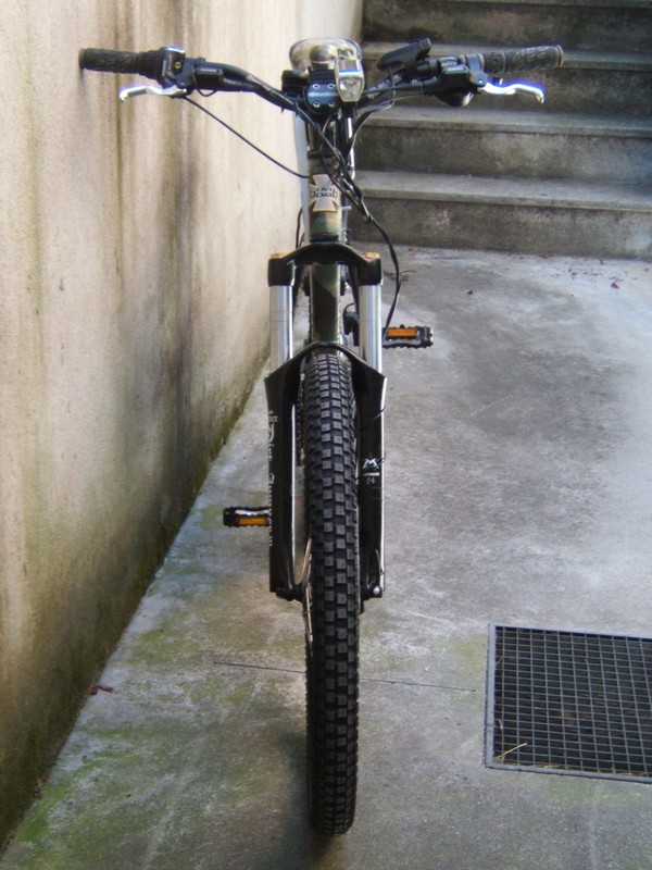

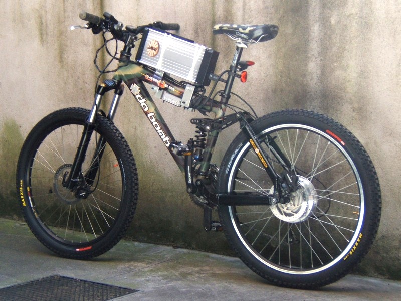

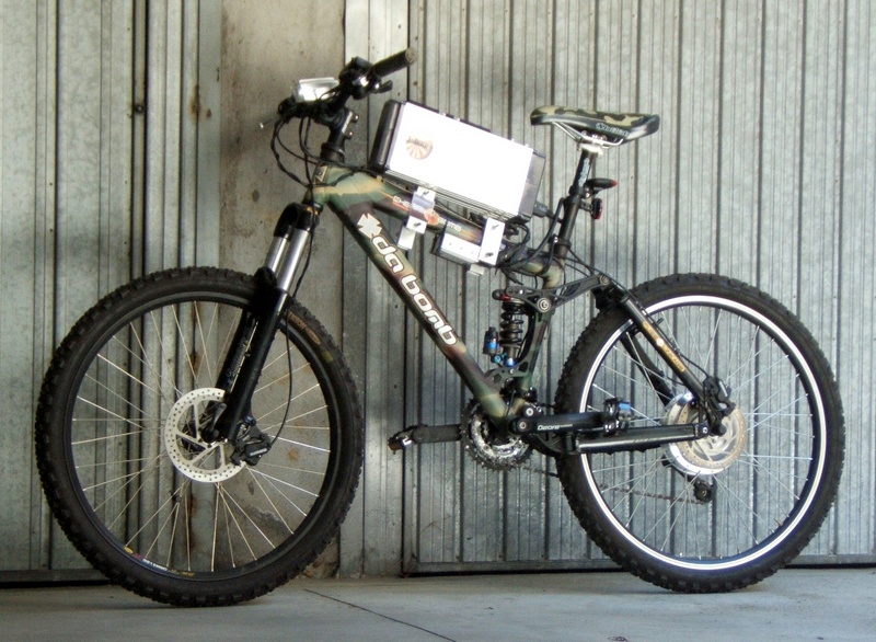

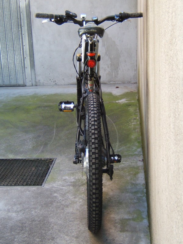

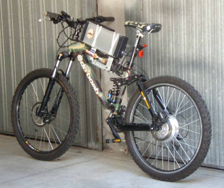

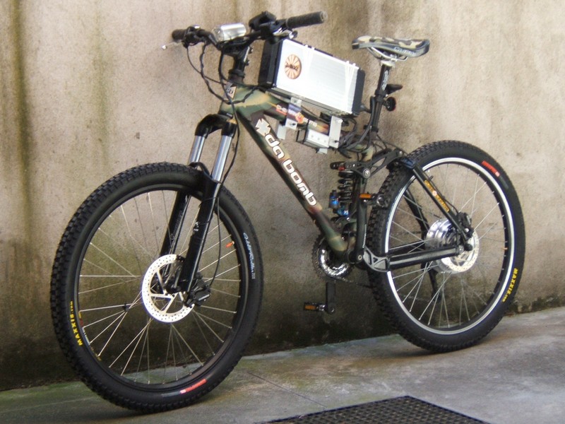

... niente paura, era solo un gioco di parole per dire che al kit di motorizzazione BPM 250W legale + batteria LiFePO4 36V 12Ah che ho comprato da Alcedo ho associato una Da Bomb, in particolare il modello Cherry Bomb che è una bici da "dirt jump": non così estrema come una da downhill o freeride, ma sicuramente abbastanza robusta che le aggiunte elettriche non le fanno un baffo ed è pure ben ammortizzata.
96,66 KB
170,07 KB
216,46 KB
101,2 KB
La colorazione è un po' da tamarro... ma l'ho trovata usata e quindi non avevo modo di scegliere i colori. Posso sempre sostenere che faccio bird-watching!
Montaggio motore con poche difficoltà: ho solo dovuto togliere una delle rondelle di spessoramento dal lato dei pignoni e l'ho sostituita con un rasamento da 0,2mm (forse superfluo) per pareggiare precisamente la luce interna del carro posteriore della bici. L'involucro esterno della pinza freno sfiorava appena la cassa motore: problema risolto mettendo sei rondelle del 5 a mo' di distanziale sotto al disco freno e riallineando la pinza.
Anche con la centralina disposta come in foto, nessun problema con la lunghezza del cavo del motore.
Al momento di ordinare il motore, un po' perché non c'era ancora l'opzione dei 9 pignoni in catalogo, un po' perché non avevo ancora trovato la Da Bomb usata, l'ho acquistato con il Megarange 7 marce e ho quindi dovuto sostituire il comando cambio al manubrio: ho fatto mettere un Revoshift, così è più rapido passare rapidamente tutte le marce rispetto ai "grilletti", visto che l'ausilio elettrico permette accelerazioni piuttosto rapide (soprattutto il BPM).

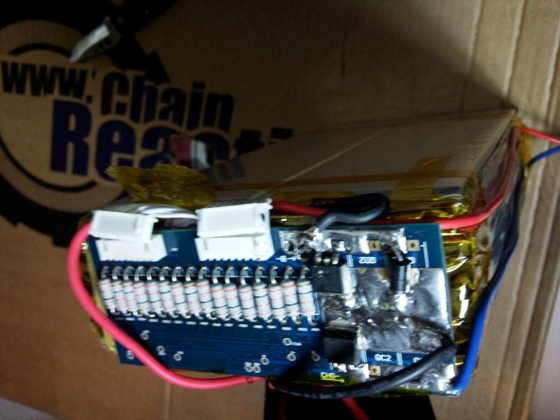

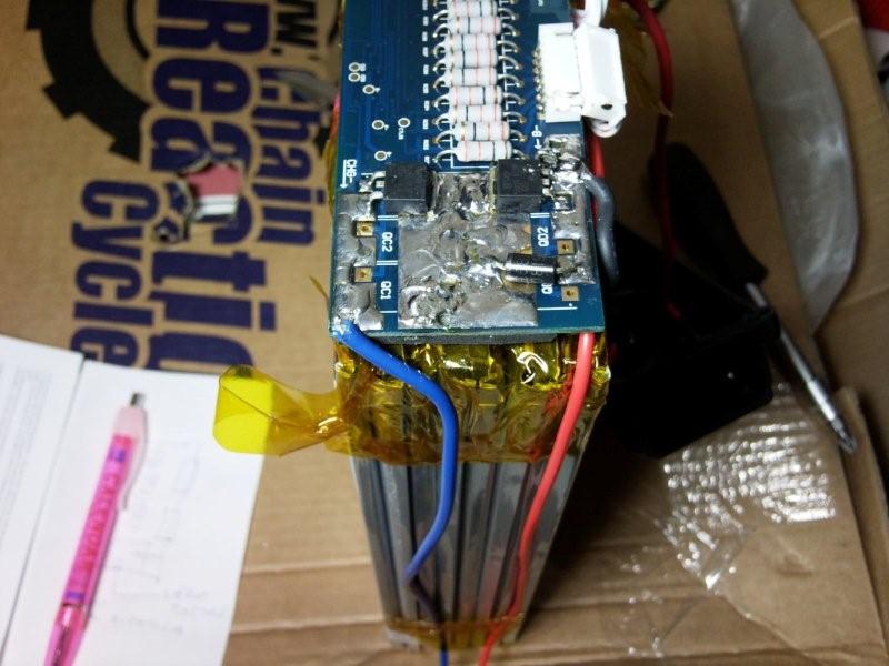

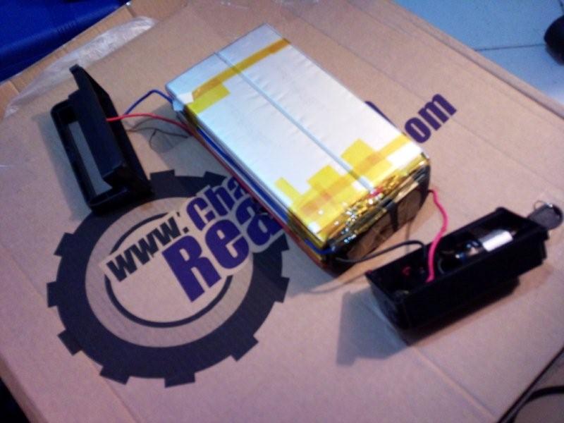

Per il montaggio della batteria mi son voluto complicare la vita per questioni di baricentro: con 3,9kg di motore sull'asse posteriore più 4,6kg di batteria su un ipotetico portapacchi montato a sbalzo dietro la sella mi sembrava si sbilanciare eccessivamente la bici. Purtroppo l'ingombro dell'ammortizzatore posteriore mi ha impedito di mettere la batteria nel triangolo del telaio; comunque, montandolo come si vede in foto sopra al tubo superiore, la batteria è più facilmente smontabile, visto che basta togliere la sella col relativo canotto per poter far scorrere la batteria indietro sulla sua slitta. E'un'opportunità che oggi non mi serve, visto che ho la corrente disponibile in garage, ma non si sa mai. L'ingombro totale in larghezza è di poco meno di 90mm, un valore che ho appurato che non mi dà fastidio tra le ginocchia. Le fascette sono state aggiunte solo per cautela e per ridurre i giochi tra slitta, batteria e relativo perno di bloccaggio, che in fuoristrada avrebbero prodotto una bella "musica". Un amico mi ha fatto notare che tante volte quando ci si ferma nello "stretto" si tende a scendere di sella in avanti: da qui l'idea di aggiungere lo straticello di gommaspugna nera adesiva sopra alla batteria, a eventuale salvaguardia degli... attributi.

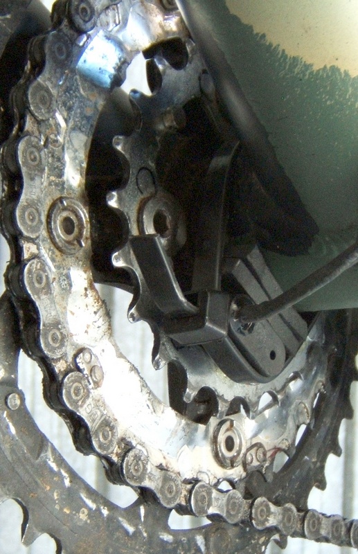

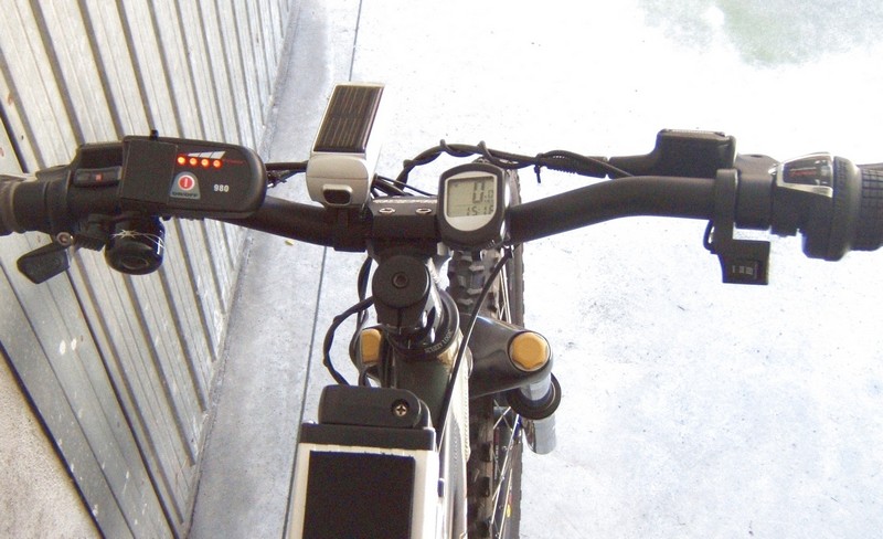

Più complicata la faccenda del sensore PAS: la conformazione del telaio e delle pedivelle rendeva veramente rognoso installare il dischetto nero e il supporto del sensore. Avendo notato che le corone sono di materiale ferroso, ho rimosso i cinque magneti dal dischetto di plastica e aggiungendone un sesto (rimasugli di prototipo...) li ho applicati direttamente sulla corona, con l'aiuto di un po' di colla per contatto tipo Bostik ad aiutare il campo magnetico che li avrebbe comunque tenuti in posizione. Con sei magneti tra l'altro l'avviamento del motore è più immediato, richiede infatti meno di mezzo giro dei pedali, utile partendo in salita ripida. Il sensore è stato posizionato con uno spessore in gomma per allinearlo ai magneti e tenuto in posizione con una maxi-fascetta da elettricista.
194,31 KB
Anche in questo caso, nessun problema di lunghezza dei cavi; lo stesso dicasi per il display e il selettore per i tre livelli d'assistenza, montati sul manubrio.
Per il resto ho solo completato la "legalizzazione" con luci anteriore e posteriore fotovoltaiche a led e catarifrangenti qua e là.
Sto aspettando che mi arrivino le gomme nuove, perché quelle che ci son su sono troppo estreme per terra smossa e fango e perché le vorrei di taglia più grande... 2.0" non mi basta, andrò su dei 2.4" con battistrada tipo BMX.
Come esperienza, per i primi 20 km fatti, è molto positiva: la distribuzione dei pesi è in effetti indovinata (naturalmente col mio personalissimo metro), sembra di guidare una motoretta da fuoristrada e non ci sono alleggerimenti dell'anteriore o dondolamenti del posteriore ecc. Poi il BPM è una vera favola! Non solo è molto silenzioso e relativamente leggero, ma anche a pedalata totalmente sostituita spinge fino ad almeno 25km/h e in salita è semplicemente spettacolare: allego foto della rampa del garage, che ho superato a a 5,4 km/h, sempre a pedalata totalmente sostituita... le misure che ho preso sulla foto, se non ho sbagliato i conti, corrispondono a un 16% abbondante!!! 'Sto motore sembra "magico" e non mi fa rimpiangere un montaggio centrale. Mi sono anche arrampicato per una salita dal fondo disastrato e di pendenza che in alcuni punti tocca il 24% (così mi han detto ciclisti più sportivi e attrezzati di me) e me la son sciroppata tutta con la corona piccola e il secondo pignone dietro, perché col primo il rapporto era fin troppo corto!

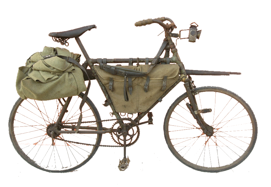

Mi viene da associarla a questo:
115,76 KB
ma oltre a scarsa simpatia per armi e violenza, chiamarla "Centauro" mi sa di pacchiano.
Piuttosto, un collega mi ha detto che potrebbe essere la pedelec di Sturmtruppen... Ci vorrebbe un'immaginetta di un soldatino di Sturmtruppen in bici, ma con Google non son riuscito a trovarla!

grazie! Di salti a dir il vero ne ho fatto solo uno e pure bassino... del resto non ho ancora avuto molto tempo per provare e soprattutto sto ancora smanettando con le regolazioni idrauliche dell'ammortizzatore dietro, che è regolabile sia in compressione sia in estensione. Posso però dire che (considerando i miei limiti... ) il peso del motore nel mozzo posteriore non mi infastidisce minimamente.
Dai primi km fatti mi sembra che sia tosta anche come robustezza; sinceramente temevo che il fissaggio a morsetto della batteria fosse un po' delicato, ma forse per merito dello strato di gomma spessa che ho messo tra supporti e telaio ho notato che mi ci posso addirittura sedere su. Trovo anche comodo, nei passaggi in piedi e nei tratti asfaltati con tornanti in discesa, poter stringere tra le ginocchia la batteria.
Insomma, per ora mi pare 'na goduria; vedrò di trovare eventuali limiti prendendoci la mano.

zappan ha scritto:
Complimenti Iacomino ottima realizzazione
Le soluzioni che hai adottato sembrano ottime per il fuoristrada, un pò è sacrificato il baricentro ma ovviamente per necessità.
Dovrebbero inventare le batterie di plastilina, così uno le mette dove fa più comodo e con la forma più opportuna!
Sono stato costretto dalle dimensioni, pur non esagerate vista la capacita: 355 x 150 x 70 mm circa, escluso cavo d'uscita e maniglia. Delle alternative a cui avevo pensato, una era metterla sotto al tubo inclinato del telaio, abbastanza arretrata da non interferire con la ruota a sospensione compressa e distanziata dalle corone per ovvi motivi di ingombro in larghezza; così facendo però, oltre a raccogliere tutta la sporcizia centrifugata dalla ruota, avrebbe finito per sporgere troppo verso il basso e rischiare di cozzare per terra in certi passaggi... scartata. Un'altra possibilità era metterla per traverso , all'interno del triangolo del telaio, fissata al tubo inclinato appena dietro alle saldature al canotto di sterzo; Così montata avrebbe portato il baricentro appena più in basso e più avanzato e, teoricamente, le ginocchia dovevano poter passare pochi centimetri dietro... ma oltre a questioni estetiche e (in misura limitata) aerodinamiche, ho ritenuto tale montaggio troppo pericoloso per le ginocchia in fuoristrada, visto che nei passaggi più stretti molto spesso non si mantiene una posizione fissa in sella. E poi, considerando che si parla di poco meno di 5kg rispetto ai 25kg totali circa della bici completa, il guadagno nella posizione del baricentro sarebbe stato di pochi centimetri.

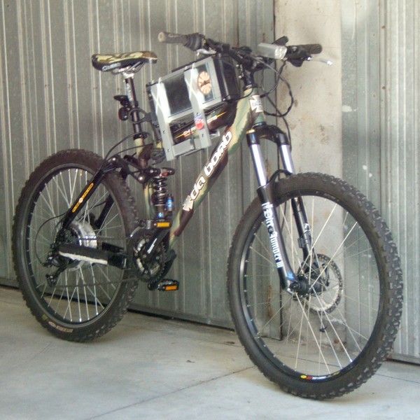

A parte le battute, ho montato le nuove gomme venerdì sera! Ho messo i "San Rotolatori" della Maxxis (non sono matto: li hanno battezzati davvero "Holy Roller"...)
192,69 KB
132,55 KB
135,64 KB
146,48 KB
Son riuscito a fare qualche collaudo nel fine settimana: sabato son stato in giro mezz'oretta per sterrati e un po' d'asfalto, domenica ho fatto un'uscita su strada di un'oretta con un po' di collina.
Rimando alla discussione sulle linee guida per le EMTB per le considerazioni sull'ammortizzamento del carro posteriore con la massa non sospesa aggiuntiva dello hub motor, quando troverò tempo di scrivere. Globalmente comunque è uno spasso, anche se la gommatura scelta non è specifica per terra smossa e fondi impegnativi, devo dire che su sterrati e sentieri anche con sassi la trazione è comunque più che soddisfacente e che affrontare fondi un bel po' sconnessi a certe velocità non crea grandi problemi di sorta. Su asfalto la gommatura è quasi da supermotard, sembra non esserci limite alla piega (ma non sono intenzionato a scoprire se c'è)! Ho provato a rifare l'unico saltino vicino a casa, ma ho la sensazione che contino davvero molto le regolazioni dell'ammortizzatore e la pressione delle gomme sul risultato finale. Io comunque non sono uno che va a caccia di salti, quindi preferisco trovare il miglior compromesso per la tenuta di strada (o di terra).
Appena riesco metto i dati sul giro che ho fatto... comunque motore favoloso per essere un legale!!!

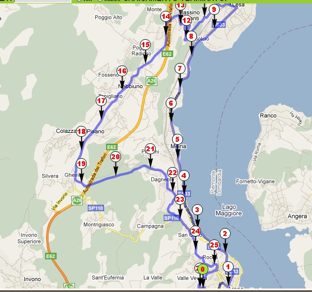

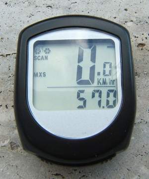

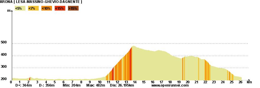

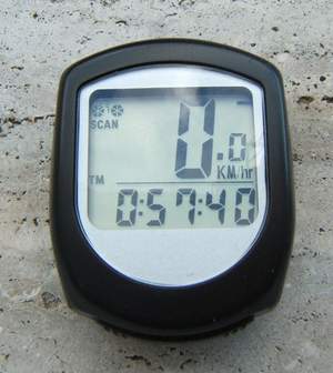

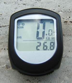

Ecco i dati del giro di domenica:
135,33 KB
28,84 KB
26,56 KB
26,62 KB
26,69 KB
26,74 KB
Tutto fatto spingendo moderatamente sui pedali, come può fare uno sfisicato (con lavoro sedentario e attività casalinghe di cucina e lavaggio pavimenti) senza arrivare ad avere il "fiatone". La velocità sulla salitona centrale oscillava tra i 17 e i 20km/h: motore davvero una meraviglia e anche l'autonomia non sembra male, visto che sulle rampe più toste non scendeva mai sotto i 2 led (su 4) e arrivato a casa erano tornati accesi tutti!

Scusate il ritardo a rispondere, son rientrato il 6 ma non mi funzionava internet e son rientrato al lavoro solo ieri.
mini80 ha scritto:
Ti volevo chiedere una cosa, ma le batterie così alte sul cannone non ti danno fastidio nello salire e scendere?? era una soluzione che avevo vallutato anche io ma poi l'ho scartata per quel problema
La risposta è... ni.
Ovvero: sì, perché in bici si è abituati a scendere di sella in avanti quando si incappa in un ostacolo improvviso che costringe a fermarsi bruscamente e scendere di sella.
Ma poi diventa un no, perché dopo un paio di botte agli attributi ci si ricorda della "presenza" e si comincia a usarla come una moto... in effetti quello è il posto che su una moto da fuoristrada è occupato dal serbatoio. In caso di necessità, si può sempre scendere da dietro o lasciarsi "cadere" di lato e appoggiarsi su una gamba; il problema semmai è la risalita. Quello che salva la situazione è il fatto di averci messo una striscia di gommapiuma per appoggiarsi sul morbido, utile soprattutto quando si risale in sella per partire da fermi in una zona impervia e magari col fondo scivoloso.
Qualcuno mi assista.

meyo
65 Messaggi
Inserito il - 18/08/2010 : 19:23:45  Mostra Profilo Invia a meyo un Messaggio Privato  Rispondi Quotando
Iacomino ha scritto:
meyo ha scritto:
perchè non provi a montare la batteria all'interno del telaio come ho fatto io ?
http://www.jobike.it/forum/topic.asp?TOPIC_ID=7495
Ci avevo pensato ma inizialmente l'avevo scartata per la larghezza... ma effettivamente non m'era venuto in mente che, se il blocco batteria riesce a stare appena oltre all'ingombro delle pedivelle quando ruotano, le punte dei piedi non interferiscono con la batteria grazie allo spessore delle pedivelle stesse!
Purtroppo però sulla mia Cherry Bomb probabilmente non ci stanno lo stesso montate come hai fatto tu, solo per qualche centimetro in lunghezza. Farò misurazioni più accurate ma già a colpo d'occhio vedo che i coperchi dei rispettivi pacchi batteria sono diversi: i miei sono più sporgenti e squadrati, e per giunta l'ammortizzatore ha il serbatoio separato che sporge proprio in avanti.
La batteria è uguale, il tappo inferiore l'ho proprio levato , per intenderci quello che contiene la chiave che funge da interruttore e da blocco meccanico alla slitta , l'ho sostituita con un piatta in lamierino d'alluminio.
ciao

Iacomino
1003 Messaggi
Inserito il - 19/08/2010 : 10:11:52  Mostra Profilo Invia a Iacomino un Messaggio Privato  Rispondi Quotando
Ok... ma nello scatolino dove c'era la chiave non era contenuto anche il BMS? L'altro l'ho già aperto ed era praticamente vuoto, c'era solo la presa per la ricarica.
(La pedalata)
meyo
65 Messaggi
Inserito il - 19/08/2010 : 19:01:32  Mostra Profilo Invia a meyo un Messaggio Privato  Rispondi Quotando
52,94 KB
60,16 KB
67,12 KB
La batteria all'interno è come le vedi in foto, il bms risulta posizionato a raso del contenitore in alluminio, considera che il tutto è protetto da una guaina termo restringente nera.
Qualora dovesse risultare troppo a filo, puoi far scorrere di qualche millimetro tutto il "contenuto", con qualche colpetto dalla parte opposta.
meyo
