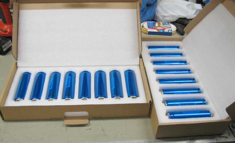

Finalmente dopo tanti dubbi, in occasione di una visita alla factory di Alcedo, ho portato a casa le bimbe...
42,14 KB
I miei dubbi non riguardavano la loro qualità, ma ero indeciso fra queste o le LiPo che sono più leggere ed economiche e meno voluminose. Domenica scorsa ho avuto modo di rivedere alcuni amici modellisti (fra cui anche uno 2 volte campione del mondo categoria moto 1/5) ed ho ascoltato diverse opinioni sulle LiPo che ormai utilizzano da tempo scoprendo che in questo campo la vita media di una batteria è di 50-100 utilizzi e seppur vengano impiegate delle 50C molto probabilmente vengono a volte sovraccaricate lo stesso...e si vede da come girano in pista con prestazioni equivalenti e a volte superiori a quelle di motori a scoppio.
Seppure non siano mai capitati fenomeni "esplosivi" nel nostro gruppo, succede però che qualche batteria "salti" solitamente in fase di carica, fenomeno dovuto probabilmente al sottodimensionamento dei bilanciatori in rapporto alla corrente di carica.
Domenica sera ero quindi ancoro dubbioso, ma dopo averle viste dal vivo non ho resistito...
Ora le sto testando singolarmente perchè ne ho presa qualcuna in più di quelle necessarie in modo da mettere assieme le migliori.
Presto vi posterò dei grafici al riguardo, al momento le sto solo caricando singolarmente, poi gli faro qualche ciclo per testare la capacità reale, per ora posso dire solo che caricando a 3A il corpo si scalda di 2 gradi.

vedrai che alla fine hai fatto la scelta giusta... se ti bastano le correnti di punta che questi celloni erogano, sei a cavallo..
alcedo è via via sempre più ben fornito.. sono felice sia così vicino
36674 Messaggi
Inserito il - 24/07/2010 : 18:29:57  Mostra Profilo Invia a Barba 49 un Messaggio Privato  Rispondi Quotando
Complimenti per il lieto evento, una bella nascita plurigemellare... Spero che le "bimbe" godano tutte di ottima salute e che, come si conviene ai gemelli, siano anche identiche!
Sembrano robuste, con questo caldo un aumento di 2°c a 0,3C di carica è perfetto.
Inserito il - 24/07/2010 : 19:02:43  Mostra Profilo  Visita l'Homepage di Daniele Consolini Invia a Daniele Consolini un Messaggio Privato  Rispondi Quotando
!!!visione celestiale!!!
Complimenti per l'acquisto!! Sono davvero curioso di seguire tutta la storia!

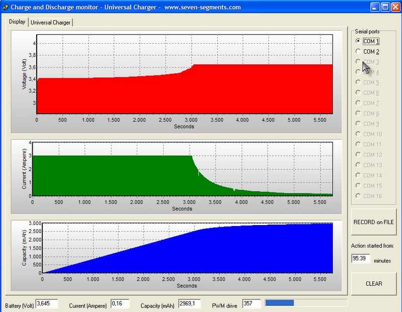

Inserito il - 24/07/2010 : 21:00:08  Mostra Profilo  Visita l'Homepage di tittopower Invia a tittopower un Messaggio Privato  Rispondi Quotando
Credo sia normale questa differenza ed è dovuta sicuramente al fermo temporale...ma ora le rimettiamo in sesto...
Inserisco una foto del banco di carica e dei dati rilevati per esempio su una.
72,01 KB
59,93 KB

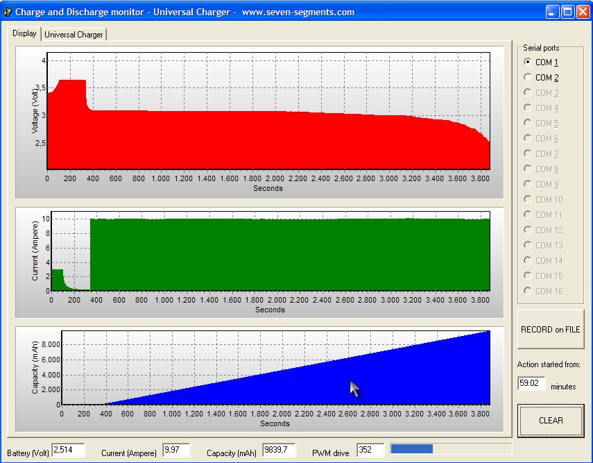

Aggiornamento:
La fase di carica delle 16 celle è finita, hanno incamerato capacità molto varie, comprese fra i 133 mAh della più carica ai 3250 mAh della più scarica, 4 celle sopra i 3000, 2 celle fra i 2000 e 3000, 5 celle fra 1000 e 2000 e tutte le altre meno di 1000.
finito ciò ho subito iniziato la fase 2, ovvero il test di capacità totale. Per fare questo ho iniziato dalla cella 1, caricata ieri per prima e la ho caricata di nuovo, poi ho provveduto alla scarica con corrente di 10A ovvero 1C, ecco uno shot del risultato:
151,53 KB
Come si pò notare dai valori in fondo al grafico la cella ha restituito 9840 mAh a 10 ampere costanti. Il grafico si divide in 2 parti, all'estrema sinistra la fase di ricarica e di seguito la fase di scarica.
di seguito i valori rilevati durante la scarica da 3000 mAh in poi con Temperatura ambiente 27°:
3000 mAh -- 3,078V -- 30°
4000 mAh -- 3,075V -- 30°
5000 mAh -- 3,068V -- 31°
6000 mAh -- 3,037V -- 31°
7000 mAh -- 3,006V -- 31°
7500 mAh -- 2,996V -- 31°
8000 mAh -- 2,974V -- 32°
8500 mAh -- 2,925V -- 32°
9000 mAh -- 2,874V -- 33°
9500 mAh -- 2,740V -- 34°
9840 mAh -- 2,514V -- 36°
Non posso andare sotto ai 2,5V perchè il caricatore non me lo permette...ma per me si rimediano pochi altri mAh arrivando a 2,1V come permetterebbero.
Che dire mi pare che ripettino i dati di targa e sarei contento se fossero tutte così....

mooolto interessante questo test, ottima l'apparecchiatura che hai.
Mi ha stupito il fatto che chiedendo i 10 A la tensione si e' portata immediatamente a quella nominale. Mi sarei aspettato una variazione con il tempo. Comunque mi sembrano ottime queste celle!
A vuoto la tensione stà a 3,3 - 3,35, ma quando erogano corrente si assesta ai 3,2 nominali e dichiarati dal costruttore, sia che gli chiedi 1C o 3C, per poi rialzarsi a 3,3 nuovamente a riposo.
Io mi sono fatto il pacco da 18 celle prorpio per avere una tensione nominale di lavoro di 57,6.....quella a cui ero abituato quando usavo il pacco con le lifepo 18650.
...sono veramente strane queste celle.....sembrano avere vita propria.

Seguirò i tuoi consigli jonathan allora, le faccio girare un pò, poi non vorrei stressare e quindi posterò i risultati quando le avrò testate tutte.
Anche io mi aspettavo qualche frazione di volt in più nelle prime fasi, ma nel giro di 500 mAh consumati la tensione va già sotto 3,1V, controllerò meglio tutto il sistema per vedere se a queste correnti ho delle "perdite" sconosciute.

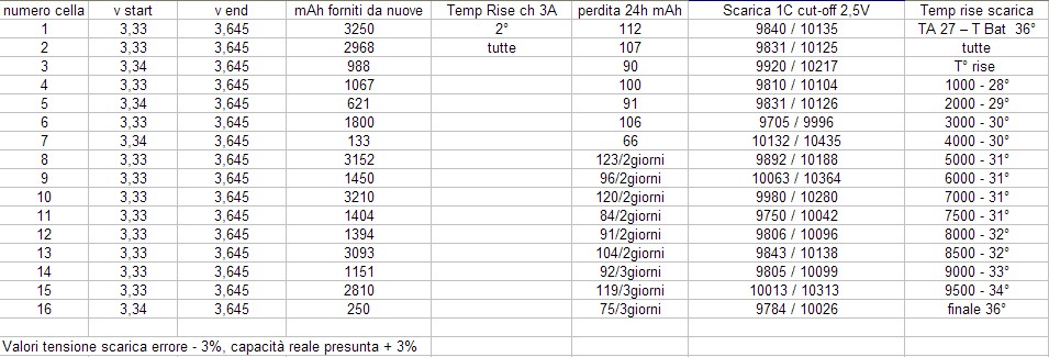

@JamesTKirk74 e @jonathan
le vostre osservazioni sulla tensione mi hanno messo la pulce nell'orecchio, poichè quei 3,075 dopo 4000 mAh anche a me sembravano pochi....ho indagato al riguardo ed ho scoperto che la tensione misurata sui poli della cella è di 0,08 superiore a quella indicata dall'apparecchio. Apparecchio starato ? Non credo perchè ha funzioni proprie di taratura e per correnti fino a 3A non ho mai rilevato errori.
Dopo alcune verifiche sono riuscito a desumere che l'errore è del 3%, quindi occorre correggere i valori in aumento del 3% quindi i 3,075 diventano 3,167 che è quello che rilevo direttamente sulla cella con altri 2 apparecchi.
Anche il conteggio della capacità va aumentato del 3% e dovremmo essere a 10135mAh, netre la tensione di cutoff diventa di 2,575.
Potrei stararlo perchè indichi il giusto, ma ormai sono alla quarta cella e lascio stare, correggerò manualmente l'errore del 3%.

Inserito il - 27/07/2010 : 16:43:17  Mostra Profilo  Visita l'Homepage di tittopower Invia a tittopower un Messaggio Privato  Rispondi Quotando
Come promesso eccomi quà con il resoconto del primo round del test sulle 38120 di alcedo. Di seguito un riassunto delle condizioni iniziali che vedevano più o meno una tensione similare, al momento del riempimento però si sono evidenziate delle differenze, alcune celle erano più scariche e altre meno come si vede qui sotto.
cella v start v end mAh per piena carica
1 3,33 3,645 3250
2 3,33 3,645 2968
3 3,34 3,645 988
4 3,33 3,645 1067
5 3,34 3,645 621
6 3,33 3,645 1800
7 3,34 3,645 133
8 3,33 3,645 3152
9 3,33 3,645 1450
10 3,33 3,645 3210

Finita la carica, sono passato alla scarica, effettuata con corrente di 10A con il mio scaricatore da modellismo. Effettuate le prime scariche mi è finalmente arrivato anche il tester con data logger per pc, con cui si è evidenziato un errore del 3% sul voltaggio di scarica che mi avevate segnalato come troppo basso e come infatti è. Purtroppo non ho trovato il motivo di questo errore di circa 0.088 - 0.1 volt im meno rilevari dallo scaricatore e ancora non me ne do pace. Ho perfino saldato i cavi sulle piastre di collegamento alle celle senza risolvere nulla...ma per fortuna c'era il nuovo tester. Tutto liscio ? Magari !! Il nuovo tester non permette un log più lungo di 1 ora, quindi ho dovuto tagliare il primo mezzo minuto per riuscire ad arrivare in fondo, anche se ora mi rendo conto che forse era meglio partire dall'inizio e magari lasciare perdere l'ultimo minuto....
perdita 24h mAh Scarica 1C cut-off 2,5V (in realtà 2.6V)
112 9840 / 10135 (+3%)
107 9831 / 10125
90 9920 / 10217
100 9810 / 10104
91 9831 / 10126
106 9705 / 9996
66 10132 / 10435
123/2giorni 9892 / 10188
96/2giorni 10063 / 10364
120/2giorni 9980 / 10280
84/2giorni 9750 / 10042
91/2giorni 9806 / 10096
104/2giorni 9843 / 10138
92/3giorni 9805 / 10099
119/3giorni 10013 / 10313
75/3giorni 9784 / 10026
La colonna perdita 24h indica la corrente necessaria a riempire di nuovo le celle dopo 24h dalla carica precedente...se la rapportate con la precedente in linea generale si vede che c'è qualche cella che ha una autoscarica maggiore e ciò lo si era capito anche dalla corrente necessaria alla prima carica.
La corrente prelevata a 10A costanti ha permesso di ottenere da quasi tutte le celle una capacità che è quella dichiarata dal costruttore, con uno scarto di 440mAh fra la migliore e la peggiore che equivale al 4.4% circa...nel modellismo le cose andavano decisamente peggio.
In generale comunque si può dire che se acquistiamo il numero di celle che ci servono per il nostro pacco, siamo pressochè sicuri di ottenere 10Ah e con un po di fortuna qualcosina di più.
L'innalzamento di temperatura durante la scarica ha il seguente andamento:
termometro a contatto SKF, TAmbiente 27°
T° rise scarica dopo prelevati mAh:
1000 - 28°
2000 - 29°
3000 - 30°
4000 - 30°
5000 - 31°
6000 - 31°
7000 - 31°
7500 - 31°
8000 - 32°
8500 - 32°
9000 - 33°
9500 - 34°
finale 36°
Come si vede si ha un innalzamento totale di 9° che avviene soprattutto nella parte finale, non saprei dire se il calore tarda ad arrivare all'estero del contenitore, oppure la cella scalda di più quando deve erogare corrente a tensione più bassa.
V discharge
90,46 KB

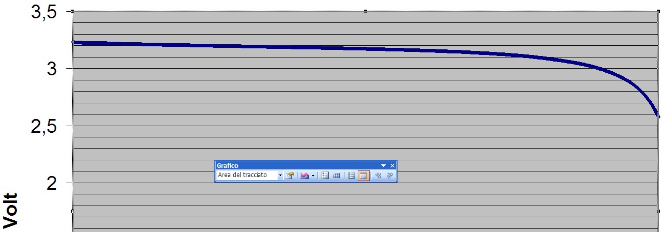

Nell'immagine la curva di scarica rilevata con il log del tester di cui allego file TXT importabile excel. Ricordo che mancano i primi 30 secondi circa.
Chi è più bravo di me con excel potra fose cavarci qualcosa di meglio, io di più non so fare

Lascio a voi il giudizio su queste celle (non le mie, le headway in generale).

Chiedo scusa, mi rendo conto che l'impaginazione dei dati non rende ed è pessima, quindi allego immagine con il tutto:
118,53 KB

Oggi sono arrivate anche le mie 48 bimbe
101,09 KB
