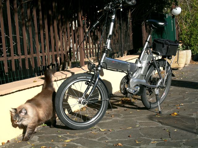

La bici la conoscete, è questa:
Ha un problema al cambio (già segnalato su questo forum) che causa il deragliamento utilizzando le marce più lunghe, e l’idea è quella di montare un cambio interno per scongiurare questo rischio.

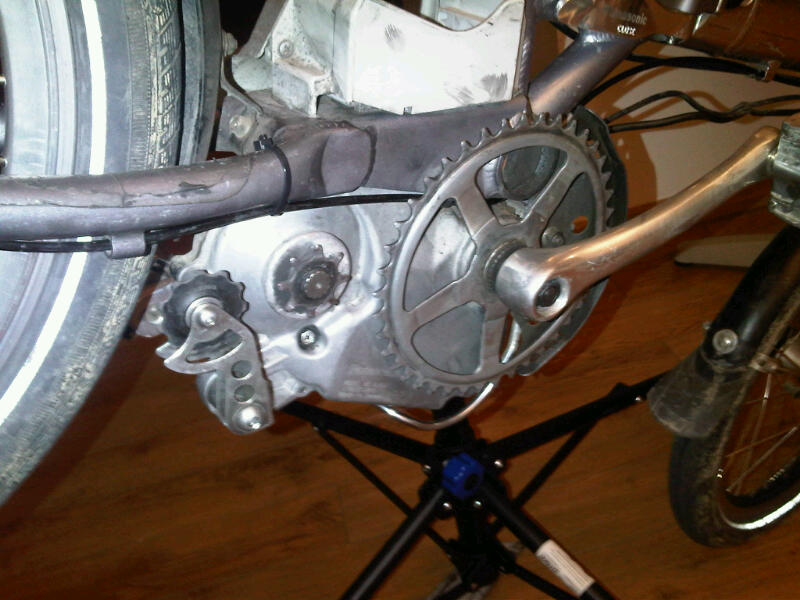

Poi l'ho messa sul trespolo ed ho provato a regolare il cambio, il cavo era un po' tirato, l'ho mollato e così ho pensato: tutto qui? ma poi pensando al fatto che magari il problema è stato analizzato da più di un biciaio senza essere risolto, ho provato a ragionarci su.
243,73 KB
Ad una più attenta analisi si vede chiaramente che sotto sforzo la catena casca dalla corona, deragliando dall’alto.
La mia conclusione è che la linea di catena è troppo corta per un cambio a deragliatore, sopratutto a 9v.

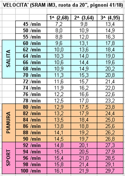

Il proprietario propende per un 3 marce con uno sviluppo non troppo lungo. Mi ha detto che sulla sua Brompton 3v usa molto di rado il rapporto lungo.

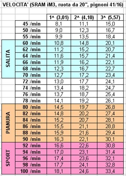

Ho calcolato lo sviluppo metrico del Nexus Inter3 con pignone da 16 su cerchio da 20': 5,6 - 4,1 - 3,0.
Non so se si riescono a trovare pignoni più piccoli, mi pare che quelli shimano abbiano un attacco uguale a quelli Sturmey Archer, che forse si trovano più piccoli.
Comunque per paragone, la Brompton 3 marce ha un range di 6,8-3,8 metri, ma viene fornita su ordinazione con la riduzione del 12% o del 18%; con la riduzione del 18% lo sviluppo sarebbe 5,6-3,1 quindi pressoché identica alla soluzione Nexus3.

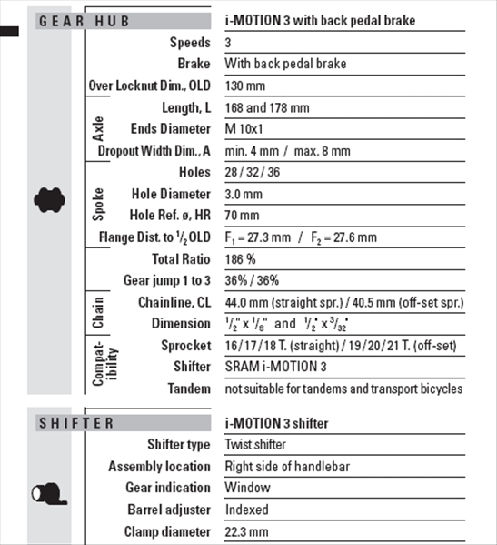

In alternativa ci sarebbe lo Sram Imotion3, che peraltro che è montato sulla Dahon Boost.

Mi pare che lo SRAM i-Motion3 sia la soluzione preferibile.
La differenza pratica rispetto al Nexus Inter3 è che lo SRAM non ha bisogno di rondelle antitorque, mentre il Nexus ne ha bisogno.
Il Nexus7 che ho montato sulla mia Microbike si è guastato (secondo me) proprio perché la coppia del motore prima o poi smuoveva i dadi di fissaggio del mozzo creando un gioco che alla fine mi ha distrutto i cuscinetti.
Già questa caratteristica basterebbe a farmi optare per lo SRAM.
Inoltre per il Nexus occorrerebbe comprare separatamente il kit rondelle per forcellini verticali, che finora ho trovato solo su Ebay USA.
Infine lo SRAM è in produzione, il Nexus non più.

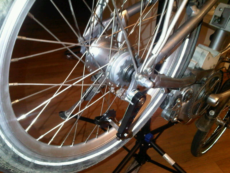

Inserito il - 04/02/2011 : 16:32:42  Mostra Profilo Invia a stefno un Messaggio Privato  Rispondi Quotando

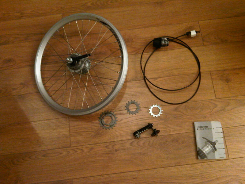

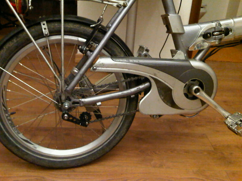

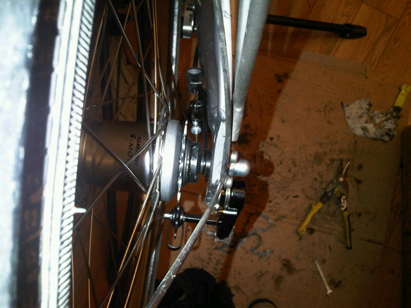

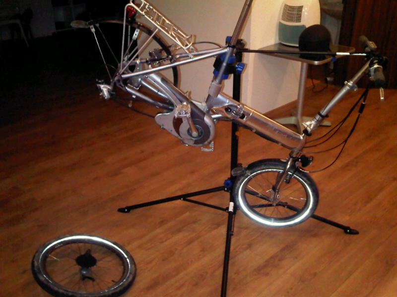

Corposo aggiornamento: ho trovato tutto da un negoziante online tedesco, Rad-station.
Aveva proprio lo Sram versione senza freno, comando grip, pignoni da 15, 14, 13 (quest'ultimo di altra marca), cerchio da 20', servizio di raggiatura, tendicatena.
Arrivato tutto in pochi giorni:
89,04 KB
Smontaggio carter e pulizia...
82,88 KB
Montaggio ruota, deragliatore, allineamento:
108,16 KB
78,67 KB
Et voilà!!!
105,7 KB
88,04 KB

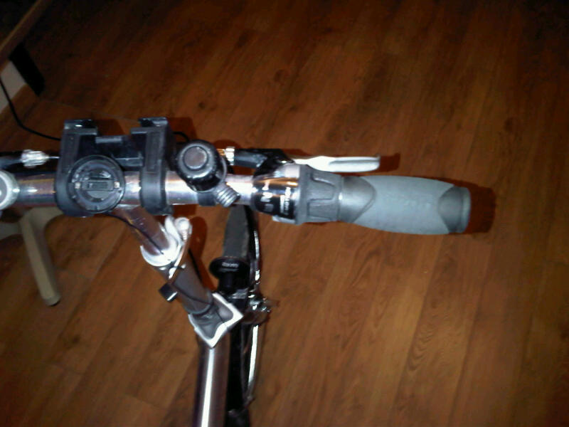

Infine il comando al manubrio:
56,76 KB
Incredibilmente tutto è filato liscio, nessun problema di tolleranze incastri, intoppi o incompatibilità. Una fortuna con la "C" maiuscola!

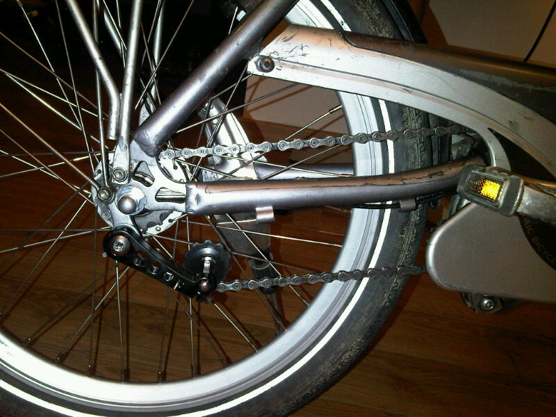

Però... c'è un però.

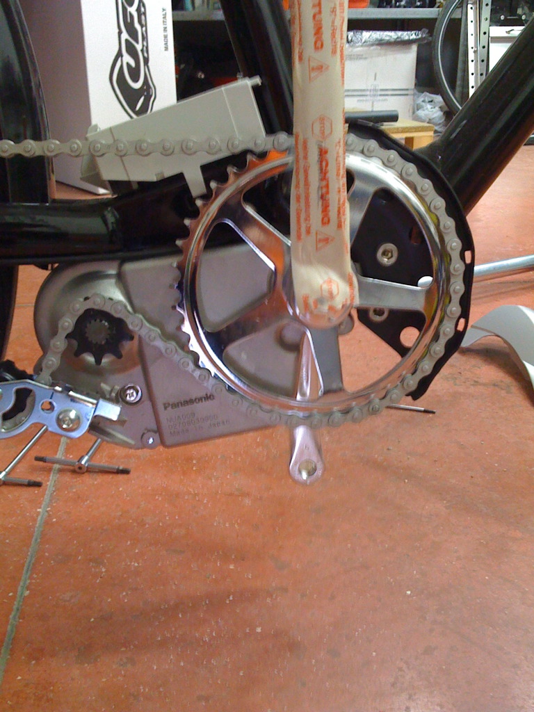

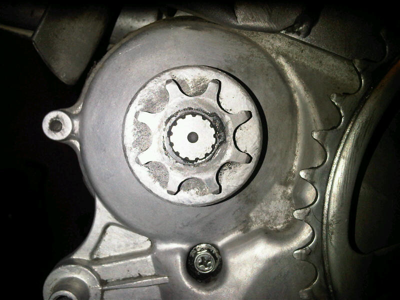

La trasmissione è pesantemente usurata, la catena è così allungata che i dentini del pignone posteriore fanno fatica ad inserirsi nelle maglie della catena, nonostante il tendicatena tiratissimo, creando fastidiosi e deleteri intoppi sia con la forza muscolare che, ancora di più, con il motore.
Occorre cambiare la catena, la corona ed il pignone motore.
Ecco una foto di quest'ultimo, nella quale si nota l'usura:
79,18 KB
Il pignone è da 8 denti, la corona da 41.
Mi rivolgo ai "Panasonic-people", dove consigliate di comprarli?

Inserito il - 04/02/2011 : 17:49:25  Mostra Profilo Invia a dipigi un Messaggio Privato  Rispondi Quotando
La corona non mi sembra presenti grandi segni di usura comunque dovrebbe andare bene quella a cinque bracci: http://cgi.ebay.de/Kettenblatt-35-41-Zahne-Panasonic-Pedelec-Motor-/330517963313?pt=Sport_Radsport_Fahrr%C3%A4der&var=&hash=item7dbc3138b3 ;
per il pignone motore hai provato a capovolgerlo?

Io per la T8 ho appena comprato corona + pignone motore dal venditore e-bay: tri-sporting-golla -> sm-member@ebay.de
Io ho preso il pignone motore da 12, ma credo abbia disponibilità di tutte le misure. Puoi scrivere anche in inglese.

ah, una cosa da tenere presente: la corona panasonic esiste in due versioni, una a 5 braccia e una a sei, occhio a ordinare quella giusta (nel tuo caso, a 5 braccia)

ferronis
604 Messaggi
Inserito il - 04/02/2011 : 19:24:03  Mostra Profilo  Visita l'Homepage di ferronis Invia a ferronis un Messaggio Privato  Rispondi Quotando
Ciao Stefno
Guardando le foto ho notato che il tendicatena del motore si trova in una posizione innaturale rispetto alla media, normalmente quel tendicatena è provvisto di molla che contrasta la catena, solamente nei cambi con tendicatena posteriore quel tendicatena risulta fisso ma in una posizione più bassa rispetto a quello.
Tieni però presente che non ho mai venduto una Faltrand e potrebbe uscire così ma mi sembra che in quel modo il tendicatena non lavora
241,53 KB

@Stefno, dato che ci sei, conviene che valuti bene l'acquisto di corona-pignone motore-pignone al mozzo, in modo da avere un assetto della bipa calibrato sulle esigenze del ciclista, cioè adatto alla sua frequenza di pedalata ottimale e alla velocità di crociera che intende tenere nei suoi spostamenti....
P.S. L'bbinata 41/8 mi sembra sinceramente un po' troppo penalizzante riguardo alla frequenza di pedalata ...

Grazie a tutti dei consigli.
@ Ferronis, mi pare che il tendicatena non possa andare in altri modi, è senza molla e si aggancia proprio così. Comunque controllo.
@ alexbike: ho speso complessivamente 199,99 euro, per la raggiatura hanno chiesto 19,90 inclusi i raggi. 16,90 di spedizione. Francamente non mi sono sembrati cari. Il cambio costa un po' di più che altrove (ma nessun altro aveva la versione freewheel), il comando costa 12,50 mentre ad esempio itaca sul thread della sua splendida Brompton dice di averlo pagato 20 euro.
@ Bengi: considera che l'accoppiata 41/8 devi valutarla rispetto alla ruota posteriore che è una 20 pollici!
@ Dipigi: hai ragione, la corona non sta messa malissimo come usura. Avevo provato il gioco della catena ed era veramente terribile. Colpa della catena però.
Ho invertito il pignone (avevo letto di questo trucco sul sito di Flecc) ed ho comprato una catena nuova, ho preso una semplice catena Shimano da 7v come quella precedente.
ORA TUTTO FUNZIONA A MERAVIGLIA!!!
Con il pignone da 14 i rapporti mi sembrano ben equilibrati, sono molto distanziati fra loro ma l'aiuto del motore aiuta a superare lo sforzo seguente alla cambiata.
Non credo che proverò il 13, ho fatto una salitona vicino casa ed in prima era agevolmente affrontabile ma solo a motore acceso, anzi forse un po' al limite.
Credo che la corona vada comunque cambiata, è un po' storta (probabilmente a causa di un deragliamento con successivo patatrac) ed ho notato che sforzando molto, la catena tende ad impuntarsi su alcuni denti della corona proprio in corrispondenza di una ondulazione.

Inserito il - 05/02/2011 : 23:02:50  Mostra Profilo Invia a Bengi un Messaggio Privato  Rispondi Quotando
@ Stefno e Carlo N, non volevo certo mettervi in crisi e tanto meno contestare le vostre scelte. Lo scopo degli interventi era solo quello di considerare la possibilità di una ottimale calibratura della rapportatura della bipa in base alle proprie esigenze.
Ed essendo le esigenze sempre del tutto personali, credo inannzitutto che non vi sia una regola valida per tutti, ma a seconda del proprio stile di pedalata, andranno fatte le scelte conseguenti.
Il fatto di avere come obiettivo velocità tra i 22 e i 25 Km/h, già è un'indicazione importante, come anche la volontà di mantenere una pedalata agile. Allora, sulla base di queste indicazioni ho elaborato la seguente tabella, nella quale è indicata la velocità alle diverse frequenze di pedalata nell'ipotesi di una rapportatura 41/21 (corona/pignone)

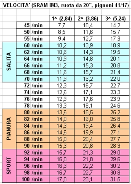

197,14 KB
Innanzitutto devo osservare di non aver trovato indicazioni precise sullo sviluppo metrico dell'iM3, ma solo il dato del 36% di spaziatura tra le marce e pertanto gli sviluppi metrici alle varie marce (scritti tra parentesi) sono da verificare.
Altra ipotesi fatta è che in salita la cadenza di pedalata non scenda mai sotto le 60/min, mentre in pianura non sia mai al di sotto delle 80/min. Con tali ipotesi, dalla tabella emerge che una tale rapportatura consente di spaziare tra le velocità di 11,2Km/h (in 1^ a 60/min) e 31,1Km/h (in 3^ a 90/min). Credo che questa sia una situazione piuttosto equilibrata che consenta sia di affrontare pendenze impegnative che di tenere velocità di crocera adeguate.
Per quanto riguarda poi il dimensionamento del pignone motore, credo che un pignone da 11T o da 12T possano essere ideali. Si tenga presente che nel caso dell'11, l'assistenza cessa intorno alle 85/min, mentre nel caso del 12T cessa verso le 90/min.
Con l'11 si avrebbe al possibilità di economizzare un po' di più sui consumi, ma non si avrebbe la copertura totale. Al contrario, col 12 si avrebbero dei consumi un po' superiori, ma si avrebbe una copertura pressoché totale...
A voi la scelta e buone pedalate in agilità!

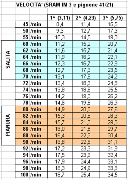

Comunque, ATTENZIONE, credo che la tabella sopra postata NON SIA CORRETTA, in quanto partiva dal presupposto di avere la presa diretta in prima marcia ...
Leggendo in rete, mi sembra che la presa diretta si abbia invece in SECONDA marcia ...
Pertanto si ha una sfasatura dello sviluppo metrico e in base alle esigenze evidenziate, mi pare che la rapportatura che potrebbe andare bene, sia una 41/17
210,66 KB
Se vuoi, ti posso postare la distribuzione delle velocità con riferimento ad un pignone al mozzo qualsiasi, tra quelli compatibili e cioè da 16T a 21T (è un attimo in quanto ho un foglio excell che ricalcola tutto in un secondo ).
Nella tabella ho riportato con sfondo di colore diverso, le frequenze di pedalata che "normalmente" tiene un ciclista "medio" nelle varie situazioni di percorso (salita, pianura e sport). Si tratta ovviamente di valori di massima in quanto ad es. nel caso di forti salite è abbastanza normale scendere con la cadenza di pedalata anche sotto le 60/min. Tipicamente può benissimo capitare di pedalare anche sulle 50/min. In effetti da studi statistici fatti da vari esperti, risulta sempre che la frequenza "naturale" di pedalata tende a diminuire in modo pressoché lineare all'aumentare della pendenza ... anche se il consiglio sarebbe quello di non scendere possibilmente sotto le 60/min.
Diverso è il discorso per la pianura, dove si è visto che "mediamente" la pedalata più redditizia (ed anche più naturale) è quella sopra le 80-85/min. Sopra le 90-92/min la pedalata assume un carattere sportivo e pertanto diventa utile nelle competizioni (ma non credo che sia il nostro caso ...).
C'è da notare poi, sempre da quanto rilevato da prove e studi vari, che il ciclista neofita anche in pianura, ha sempre la tendenza a pedalare a bassa frequenza, cioè con cadenze prossime alle 60-65/min. Poi dopo un certo periodo di attività, spontaneamente tende ad aumentare la cadenza in quanto probabilmente inizia a percepire in modo istintivo i benefici di una pedalata agile ...
Queste son le info tecniche che ho trovato, dalle quali non si evince però qual è la marcia in presa diretta ...
157,33 KB

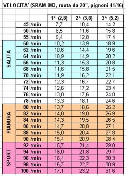

Inserito il - 06/02/2011 : 23:57:16  Mostra Profilo Invia a Bengi un Messaggio Privato  Rispondi Quotando
Grazie per la precisazione.
A questo punto credo che un'abbinata 41/16 potrebbe andare bene, sempre da affiancare ad un pignone motore da 11T o 12T.
Ecco la distribuzione delle velocità col pignone SRAM da 16:
208,03 KB
