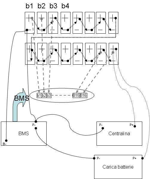

qualche buon anima, mi fa lo schema di collegamento per questo bms.???
http://www.bmsbattery.com/bmspcm/322-17s26s-24a-max-discharge-current-bms.html
ho preso le 38120 ma ora sono fermo perchè non so come collegare i cavetti.
i cavetti vanno sul positivo o sul negativo delle celle??
e da che celle comincio??
grazie in anticipo.

Qualche tempo fa avevo salvato questo schema (l'autore -che non ricordo- aveva poi corretto le frecce di collegamento tra una cella e l'altra che ovviamente vanno in serie. tutto il resto è esatto. ti allego immagine salvata

Ciao, ecco il link a cui fa riferimento bija http://www.jobike.it/forum/topic.asp?TOPIC_ID=10199
Lo schema corretto la trovi in fondo al post (il problema era nella rappresentazione della serie di celle)
