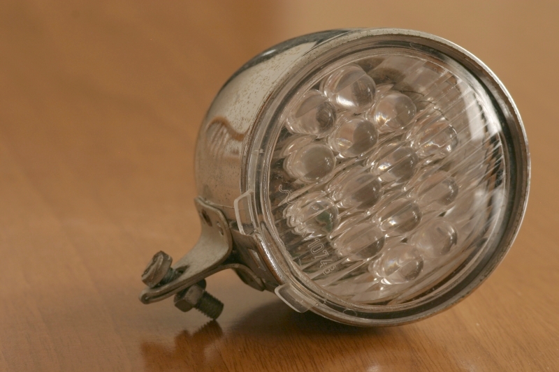

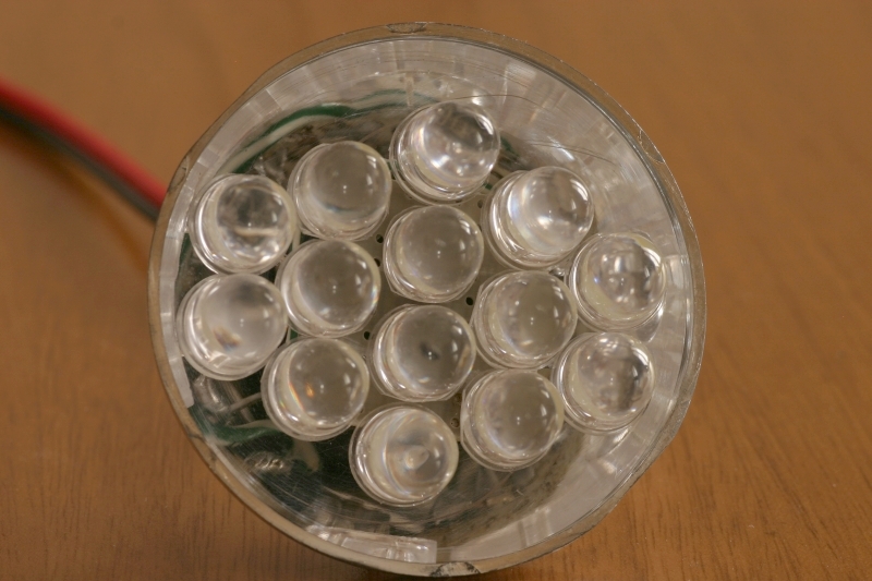

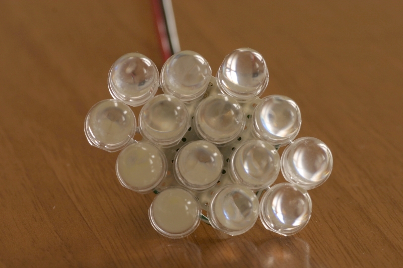

Ciao a tutti.
Pubblico una delle mie soluzioni che ho realizzato per la mia mtb elettrificata. Dovendola usare anche di sera al buio, ho bisogno di un faro che illumini oltre che segnalare presenza. Ho quindi acquistato per circa 12 Euri 50 LED bianchi a 140000 mcd da 10mm di diametro. Il punto di lavoro del singolo led è a circa 20mA con caduta di circa 3.1 Volt.
Ne ho messo 14 in serie realizzando una caduta totale (misurata) di 42.5Volt alla corrente di 17mA. Ecco la foto della lampada, frontalmente.
248,48 KB

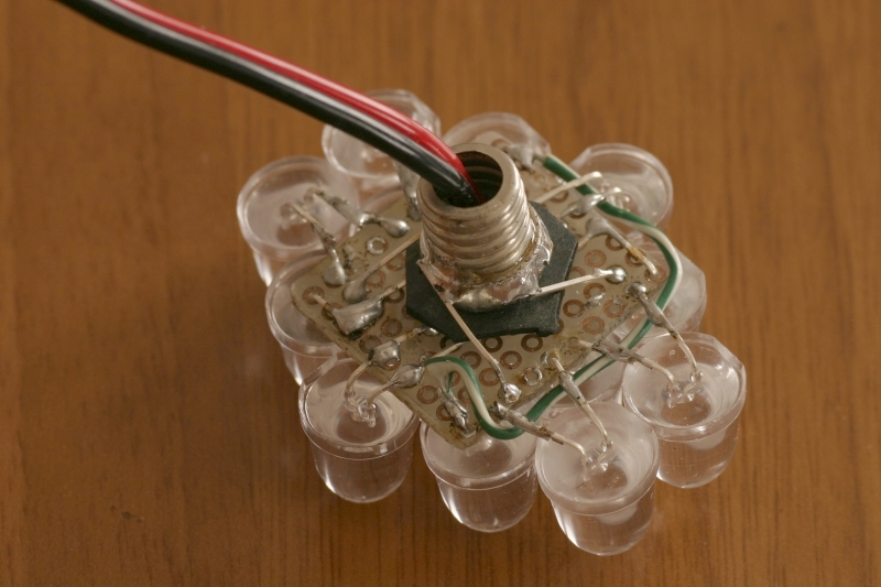

Qui invece si vede il retro. Ho spaccato l'originale lampadina per utilizzarne il filetto come supporto per la lampada a LED. Il tubo filettato della lampadina è saldabile, perciò lo ho fissato con pezzi di terminale di led saldati, il tutto tenendo il circuito dei led isolato dalla bici:
268,15 KB
La lampada ora è avvitata sull'originale cono di plastica argentata conduttiva. Credo serva a poco per la luce. Mi serve perlopiù come fissaggio della lampada a LED. Essi infatti producono un cono di luce di 12° che non ha bisogno di parabole rilettenti.

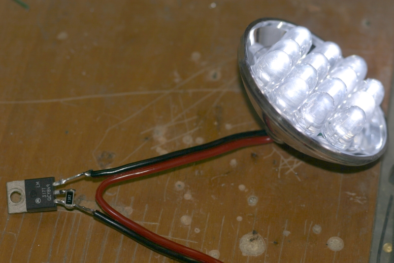

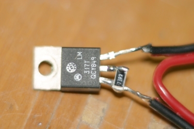

Prima di chiudere il faro, inserisco un regolatore elettronico di corrente costituito da un LM317, regolato appunto su 17mA. Sarei un po sotto il punto di lavoro ottimale, ma da misure sperimentali (esposimetro di una reflex) la luce non sembra variare di molto rispetto 20mA. Con il regolatore, il faro fa la stessa luce da 55V a 45V.
70,48 KB

Lo ho provato e, credetemi: fa proprio una bella luce. Non come una macchina, però, per il solo consumo di 17mA, direi che fa una valanga di luce.
L'originale vetrino del faro da bici, caratterizzato da quelle fasce verticali, mi allarga il cono di luce, altrimenti un po' stretto.

ci insegni la storia del regolatore di corrente ? per l'uso dei led è la manna e io non sono molto bravo in elettronica
Linuxianox
456 Messaggi
Inserito il - 10/02/2009 : 16:06:03  Mostra Profilo Invia a Linuxianox un Messaggio Privato  Rispondi Quotando
E' molto semplice maurice74. Se scarichi il datasheet dell'LM317 puoi trovarne un esempio applicativo come regolatore di corrente costante.
http://www.datasheetcatalog.org/datasheet2/c/0hj5dxz6qa1kdqxjigl5zpok4iky.pdf
Comunque il principio di funzionamento è semplicissimo:
23,72 KB
Il circuito spiega già tutto.
L'LM317 non fa altro che rendere costante e stabilizzata per qualsiasi corrente (fino a circa 2,2A) la tensione tra il piedino 3 e 1 (fare riferimento al datasheet per la piedinatura nel caso di package TO-220 in quanto la numerazione non è sequenziale!!). Tensione che è intorno agli 1,25V. Se quindi inserisci una resistenza tra il piedino 1 e 3 hai una corrente costante pari a Io=1,25/Resistenza. La Iadj è praticamente nulla.
Facendo due calcoli, flaviorosso66 potrà confermare che la resistenza da lui utilizzata è di circa 1,25V/0,017A = 73,5 Ohm

quindi se voglio 2.5 ampere ci metto 0.5 ohm ? ma me li regge ??
EDIT: ok lo avevate anche scritto esplicitamente che regge fino a 2.2 Ampere...comunque a parte questo il mio conto è GIUSTO! ok so ancora fare le divisioni e moltiplicazioni :-D :-D
molto buono, credo che un regolatore di corrente sia doveroso su qualunque luce a led autocostruita...

Leggi il datasheet. L'LM317, come ho scritto, regge max 2,2A.
2,5A potrebbe ma forse fonde o dura meno.

Beh certo che il conto è giusto. Sulla carta con una resistenza da 0.05 Ohm avresti una corrente costante di 25A! Sulla carta..

Quando ho cominciato le prove della lampada, ero tentato di alimentarla con una sola resitenza. Dovevo però calcolarla per non esagerare con la corrente (max max 25mA) nella situazione di massima tensione, cioè durante la fine carica della batteria(55.2 Volt deltaV 55.2-42.5=12.7/25mA => 500Ohm). Così facendo avrei avuto, poi, una corrente di esercizio troppo bassa a 48 Volt (48-42.5=5.5/500Ohm => 11mA. Per meglio andare, avrei dovuto ridurre il numero di led, quindi meno luce a parità di corrente.
LM317 mi risolve tutto con una caduta minima su di lui che presumo di circa 2 Volt, significa luce costante fino alla scarica di 44.5 Volt. E comunque anche oltre lui continua a fare luce, anche se a corrente via via più bassa. Pensavo al caso di viaggiare al buio con ormai le batterie scariche per trazione, ma ancora in grado di erogare 20 mA per il faro.
Nella versione, diciamo automotive (spero si scriva così), quindi affidabile e sicura, va inserito un diodo zener da 4.7 Volt in parallelo ad ogni led per garantire lo scorrere della corrente anche quando un led si guastasse rimanendo aperto. Altrimenti si spegne tutto il faro.

Perchè a batteria "scarica" (intendo il caso in cui non riesce più a spingere il motore), se stacchi il motore la tensione non sale? A vuoto secondo me dovresti averli almeno 48/49V.. 20mA poi è come se non esistessero..ce la dovresti fare secondo me..

@Linuxianox: avevo dimenticato la preoccupazione sulla vita di questi "SuperLED": un regolatore di corrente mi garantisce la corrente che voglio e me la garantisce sempre e comunque ed io non ci penso più.

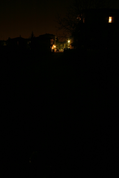

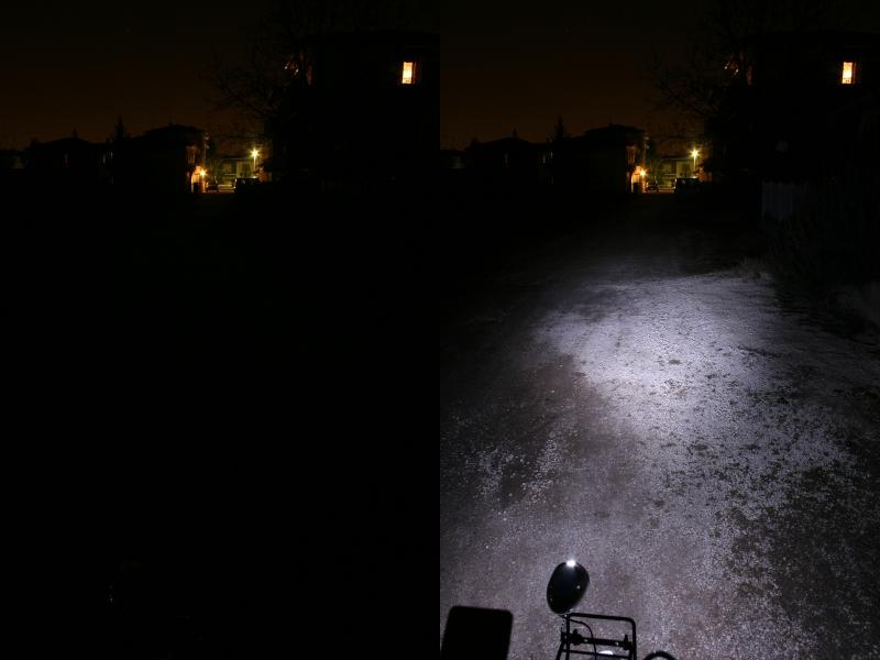

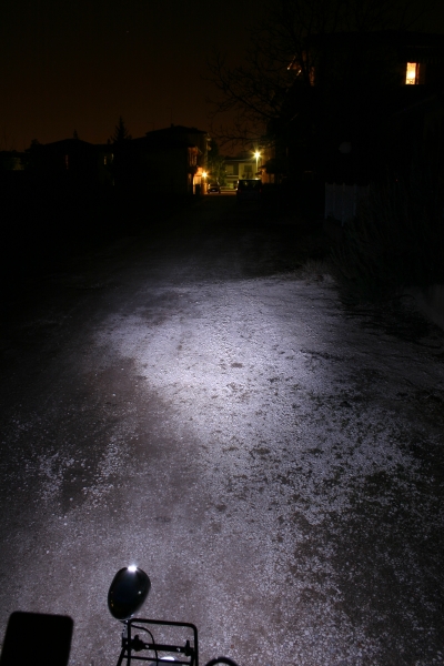

Pubblico le foto del faro spento/acceso. Le ho fatte sulla mia stradina di sassi. Per entrambe le foto ho usato gli stessi parametri di esposizione. Infatti in alto si nota la stessa intensità di luce. Si può notare la targa dell'auto in fondo (circa 80-100m) illuminata dal mio faro.
Meglio sarebbe scaricare le due foto e guardarle in sequenza con un fotoviewer con Irfanview.
Il faro non illumina quanto un'auto, ma sicuramente è sufficiente anche oltre i 25km/h al buio pesto.

fantastico: ma quanto consuma tenere 1 ora il faro acceso?

Il consumo è di 17mA quindi, su 48Volt per 1 Ora fa: 0.816 Wh. Non mi sono scritto i valori ma ricordo che la centralina, a riposo, da sola consumava di più.
Per me è un consumo irrilevante. Infatti il faro è collegato diretto ai 48 Volt, a valle dell'interruttore del Nine. Quando accendo la bici accendo anche il faro.

ciao, ho fatto lo stesso faro una settimana fa, nessun zener, solo LM317 e una resistenza (io ho messo un trimmer). e funziona che e' un piacere...

Vorrei solo che se si brucia qualche led (siccome faccio una strada al buio da non vedere nulla) il faro vada ugualmente, altrimenti
sarei proprio nella cacca.
Inserito il - 24/09/2009 : 22:13:14  Mostra Profilo Invia a pixbuster un Messaggio Privato  Rispondi Quotando
Maxpoz, il consiglio che ti do io è di avere un secondo sistema (magari una torcia con supporto da maubrio e un fanalino rosso lampeggiante)
Così copri tutti i tipi di guasto
(non è necessario che dica che io ho fatto così, vero?)

Ho finito il mio faro, ma ho una domanda,
dato che purtroppo non ho ancora la mia batteria non
sono riuscito a testare la buona riuscita del faro, però ho provato ad attaccarlo ad un alimentatore da 12v
che eroga 15v(da tester) e la mia domanda è questa: è possibile che non si accenda neanche poco poco?
è normale ho ho sbagliato qualche collegamento?
leo66
674 Messaggi
Inserito il - 07/10/2009 : 11:18:20  Mostra Profilo Invia a leo66 un Messaggio Privato  Rispondi Quotando
Corretto. 12V/14LED= 0,85V su ogni LED, insufficienti per provocarne l'accensione. Non hai un alimentatore per provarlo?

Potresti usare 5 pile da 9V in serie ma è un bell'investimento!

Ho copiato l'idea faccenco un faro con 12 led, aumenta moltissimo la sicurezza diurna, e di sera si vede molto meglio, io ho lasciato la dinamo con le luci a persistenza e una luce indipemdente a pila posteriore, grazie per l'idea, una sicurezza in più per tutti.
Grazie!
