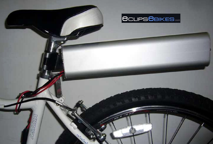

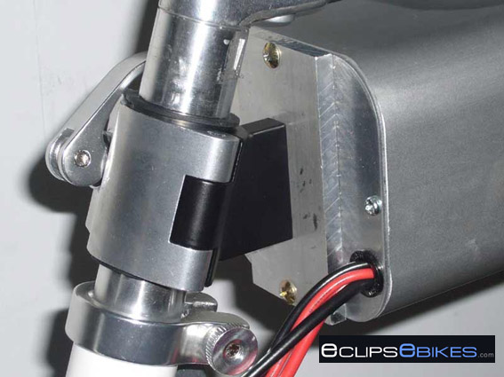

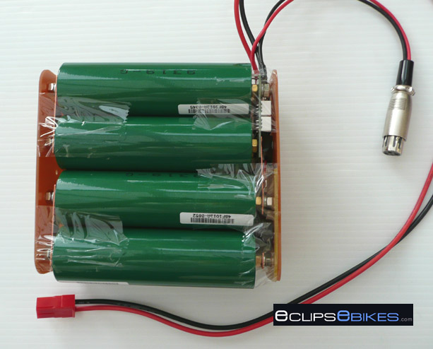

Ecco la mia batteria
50,73 KB
Non succede sempre ma soprattutto quando si ricarica la batteria con il caricabatterie venduto sempre da eclipsebikes.
Le prime volte di carica e scarica non era mai successo ha incominciato a fischiare dopo un decina di ricariche.
Ultimamente si mette a fischiare quando il caricabatteria arriva all'85% di carica e poi devo staccare perchè se no continua a fischiare... un fischio tipo quelli di star treck :) dove tutti impazzivano
Ho notato che se ricarico subito la batteria dopo averla scaricata tutta va tranquillamente in carica per due ore fino al 100%.
Poi si mette a fischiare anche quando sta esaurendo la carica e mentre vado e la spia rossa si accende si mette anche a fischiare.
Insomma non capisco se è un allarme del Bms che mi dice quando la batteria è troppo carica e anche quando è troppo scarica.
Avete opinioni o se qualcuno ha la mia stessa batteria gli succede la stessa cosa?

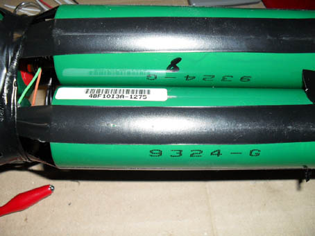

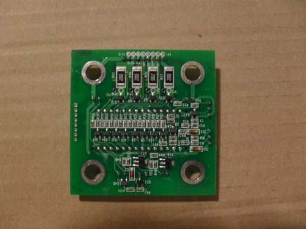

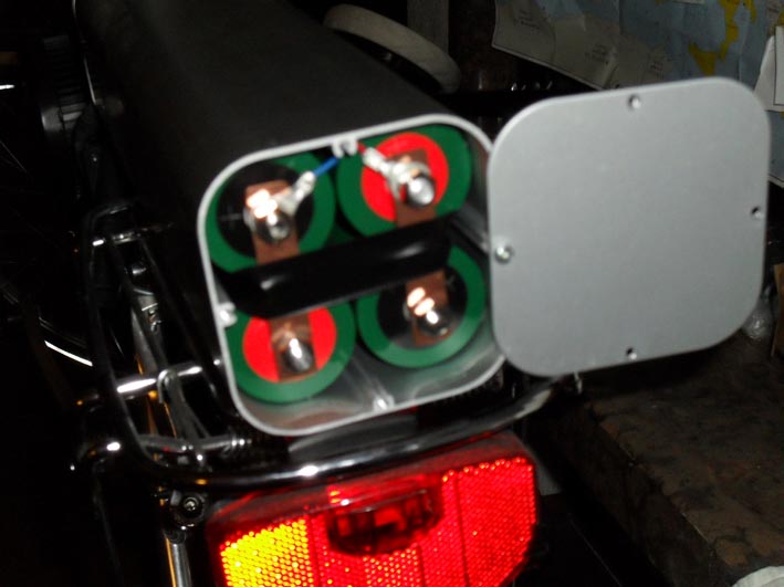

Bellissimi i cilindretti davvero! Con la loro vitina...
Ma il BMS dov'è? ...cioè, ci sta in quel poco spazio?
Caris
211 Messaggi
Inserito il - 06/09/2010 : 18:01:07  Mostra Profilo Invia a Caris un Messaggio Privato  Rispondi Quotando
Il bms penso sia all'inizio del case in alluminio.
59,2 KB
57,44 KB

Ciao a tutti.
La mia bellissima batteria del Cyclone ha dei problemi si fabbricazione.
Volevo chiedere a qualcuno di voi opinioni in merito.
Sembra che nel modello case alluminio abbiano inserito un buzzer che dovrebbe segnalare sbalzi di tensione.
Non ho capito se l'hanno messo per il fatto che le celle sono all'interno di un case in alluminio.
Dalle foto delle altre batterie questo buzzer sembra non esserci.
Allego video e foto.
Ho notato che la batteria comunque anche se questo buzzer continua a suonare funziona lo stesso erogando energia fino a scaricarsi e sembra anche che si carichi lo stesso.
SECONDO VOI SE SCOLLEGO QUESTO BUZZER FUNZIONA POSSO USARE LA BATTERIA NORMALMENTE?

Quindi, per deduzione logica, avresti il BMS che consente alle celle di scaricarsi troppo e il caricatore che invece le carica oltre il consentito!!!
Io rimango del parere che l'unica cosa guasta sia il circuito di attivazione del buzzer, fai comunque delle misure accurate sulle tensioni delle celle, dopodichè

Si vogliamo sapere le tensioni delle celle quando fischia !
Quelle celle assomigliano molto alle 38120 ma sono australiane.

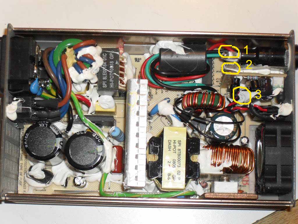

Leggi la tensione di uscita dal charger e pubblicala.

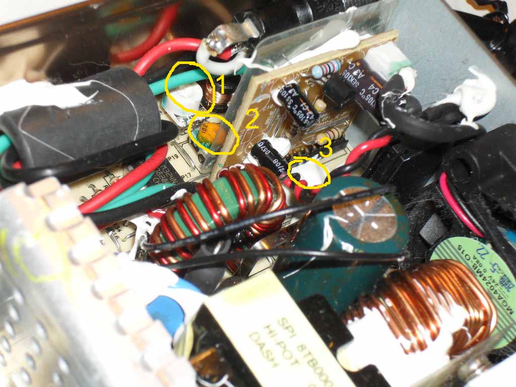

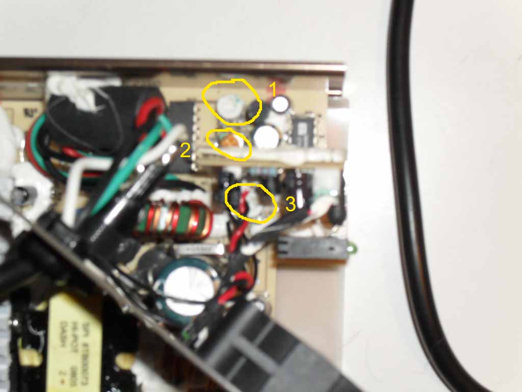

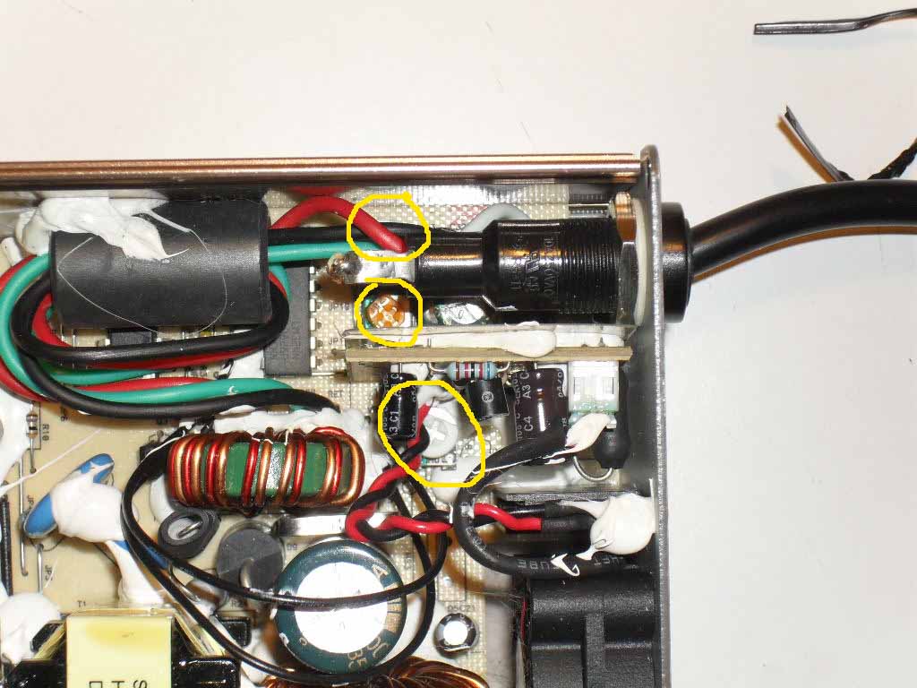

Se il charger è come il mio (ci assomiglia), ha un circuito che scollega la batteria finchè non la rileva. Questo per evitare scintille durante l'inserimento dello spinotto di carica.
Puoi misurare la tensione del charger quando la batteria raggiunge la carica totale
o meglio aprendolo e leggendo la tensione prima del relè di attivazione dell'uscita,
facendo attenzione a non rimanere fulminato. Eventualmente se hai un amico elettronico fai fare questa misura a lui, che sa come evitare di prendere la scossa.
La tensione delle singole celle la puoi tranquillamente misurare senza paura di rimanere folgorato.
Da perfettamente cariche, si dovrebbero tutte assestare a 3.65V circa, con tolleranza di qualche mV. A metà carica a 3.3V.
Mi pare di capire che non esiste un bilanciatore sul tuo pacco, quindi forse delle differenze più
marcate ci saranno.
Leggi tutte le celle a pacco "scarico", a "metà carica" e "totalmente carico".
Vediamo di capire che ha.

Inserito il - 17/10/2010 : 20:00:39  Mostra Profilo  Visita l'Homepage di Daniele Consolini Invia a Daniele Consolini un Messaggio Privato  Rispondi Quotando
Si Jonathan, ma un BMS che non stacca nemmeno il caricatore...che tristezza....

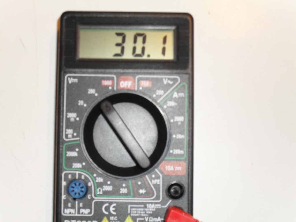

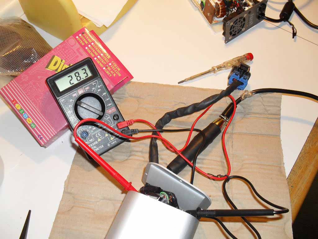

Ho fatto delle misure con mio piccolo tester non digitale
e la batteria è sui 26 Volt
ogni cella ha la stessa carica circa 3.2 Volt
Ma IL BUZZER CONTINUA A SUONARE SE LO COLLEGO
L'uscita del caricabatteria a 5a 24Volt misura 29 Volt

Ciao grazie dei consogli
Adesso ho fatto le misurazioni con un nuovo tester digitale
allora la batteria l'avevo già caricata ma poi si è messa a fischiare e l'ho lasciata li un'po' e si sarà un'po' autoscaricata.
Le misurazioni prima di ricaricarla del tutto sono
Batteria uscita 26.5 Volt
celle
1 3.32
2 3.29
3 3.32
4 3.32
5 3.28
6 3.32
7 3.32
8 3.32
Uscita Charger 24v 5A misura 29.8 Volt
Dopo l'ho ricaricata tutta e ho staccato il buzzer
le misure sono
Batteria 27.4 Volt
celle
1 3.47
2 3.37
3 3.41
4 3.41
5 3.32
6 3.42
7 3.42
8 3.43
Spero che sia tutto a posto e sia solo il buzzer malfunzionante
Torpado Pieghevole Alluminio 20" -Cyclone 3 chainwheel - Cycle Analist S.A.
Inserito il - 19/10/2010 : 21:11:58  Mostra Profilo  Visita l'Homepage di Daniele Consolini Invia a Daniele Consolini un Messaggio Privato  Rispondi Quotando
Pensiero:
Se il charger è a 29.8V e tu hai lifepo4, nel caso di celle perfettamente bilanciate,
quindi nel caso migliore, la cella verrà portata a 3.73V sotto carica (ipotesi BMS senza cadute di tensione). Questa tensione
è fuori limite, che sarebbe 3.65, quindi se è possibile correggerei la tensione in uscita
del charger a 29V, tensione appena appena sotto a tensione di soglia massima (3.63V).

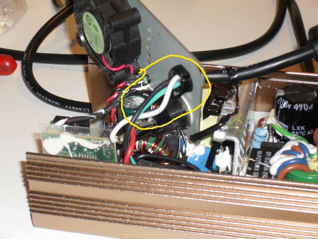

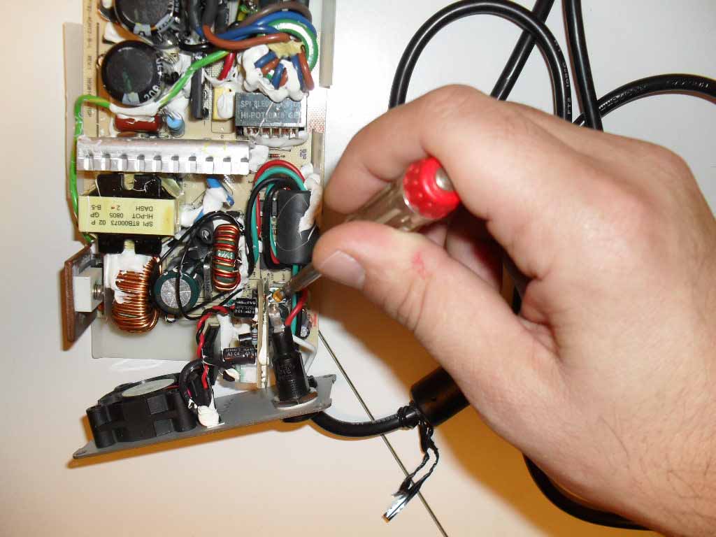

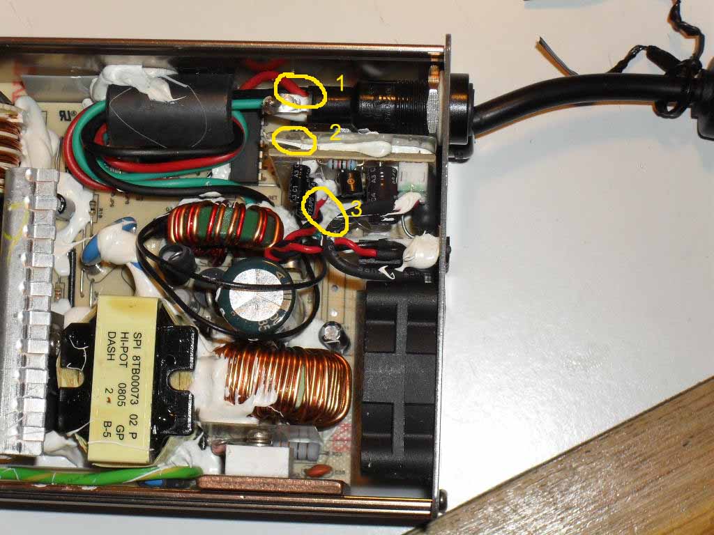

Ho aperto il caricabatteria e non so cosa devo fare per regolare il voltaggio di uscita a 29Volt
Ho fatto diverse foto se potete indicarmi quale vite sarebbe da regolare.. sono tre in tutto altre non ne ho trovate e sono proprio vicino al cavo che si collega alla batteria
110,49 KB
135,42 KB
119,25 KB
108,28 KB
92,29 KB
104,6 KB
49,67 KB
64,44 KB

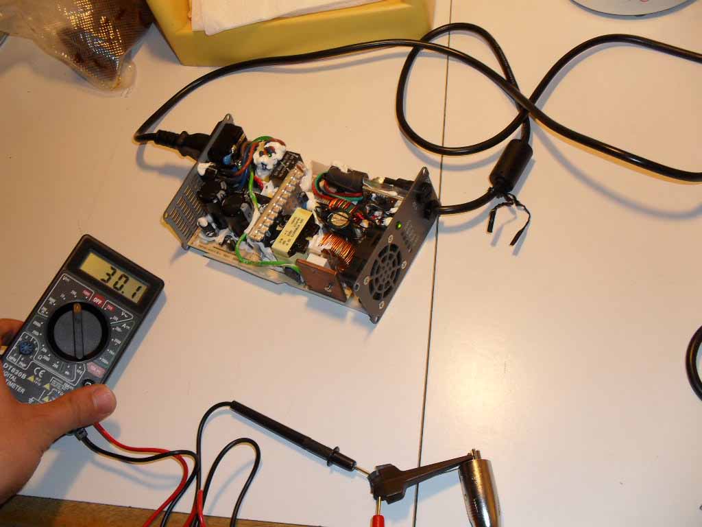

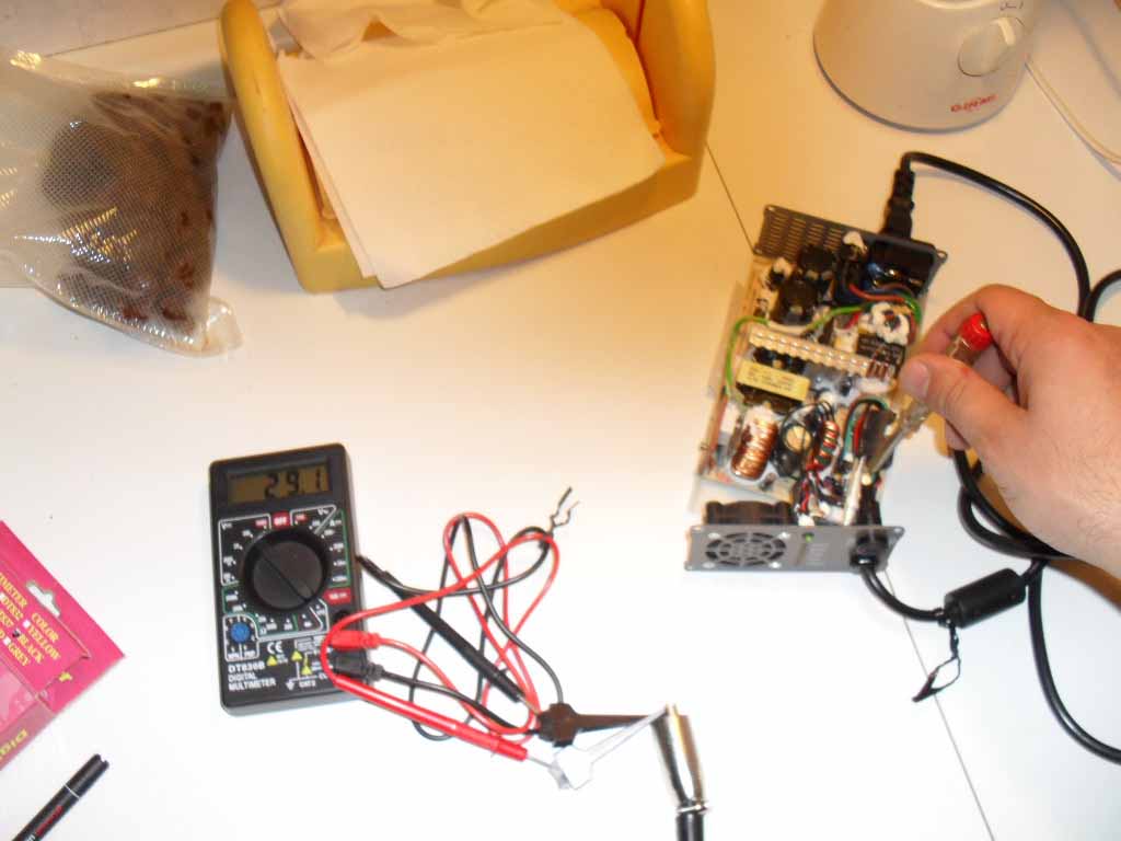

Ho fatto una più precisa misurazione la charger ecco le foto
51,62 KB
81,97 KB
69,74 KB
Inserito il - 20/10/2010 : 19:18:35  Mostra Profilo  Visita l'Homepage di Daniele Consolini Invia a Daniele Consolini un Messaggio Privato  Rispondi Quotando
Una delle tre regolazioni dovrebbe essere la tensione in uscita, quando l'alimentatore è in
modalità a tensione costante, l'altra la massima corrente di carica in modalità corrente costante,
la terza non lo so.
Dovresti provare a muoverne appena appena uno alla volta e scoprire quale è riferito alla tensione di uscita.
Collega il charger alla batteria carica in modo che ci sia un carico ad esso e poi prova
a trovare quello della tensione. Forse riesci a trovare il trimmer giusto anche senza collegare la batteria. Fai un segno su ogni trimmer prima di girarlo, così se non trovi quello giusto,
puoi rimetterlo dove era prima. Puoi usare in pennarello sottile da acetato.
Fai piccoli spostamenti!!! Se hai dubbi, non toccare nulla.
Sarei curioso di sapere a batteria sotto carica, la tensione delle celle.
Infatti la somma di tutte le tensioni delle 8 celle cariche non equivale alla tensione del charger.
Inserito il - 20/10/2010 : 19:27:11  Mostra Profilo  Visita l'Homepage di Daniele Consolini Invia a Daniele Consolini un Messaggio Privato  Rispondi Quotando
Mi raccomando di fare sempre la massima attenzione quando maneggi il charger, perchè ci sono tensioni LETALI su quella scheda, che anche a caricatore staccato dalla spina potrebbero rimanere
stabili a causa dei condensatori del ponte rettificatore della 220.
Quindi occhio eh!
Un conto spannometrico, mi dice che la batteria "caricata" ha una tensione inferiore ai 28V.
Controlla la tensione del pacco e delle celle sotto carica.
La batteria totalmente carica dovrebbe essere 29.2V (3.65Vx8 celle).
Può essere che tale valore non possa essere raggiunto perchè magari il BMS blocca il caricatore
per stare in una zona di sicurezza, ma finchè non fai una lettura col pacco alimentato, non lo sapremo mai.

Questo charger è diverso, ma le regolazioni sono le stesse, anche se forse in posizioni differenti.
http://www.jobike.it/forum/topic.asp?TOPIC_ID=8133

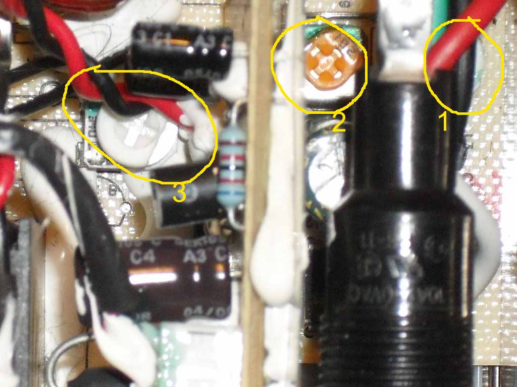

Ho fatto le prove mettendo il segno con il pennarello fine indelebile e ho provato tutte e tre le viti ... alla fine l'ho trovata è quella arancione (la numero 2) che regola il voltaggio. Lo mossa un pelo e ho corretto il voltaggio del charger. Ho visto il link che hai segnalato ma non ho capito come faccio a fare le regolazioni degli altri potenziometri.
Quindi adesso mi sembra di capire che posso rimontare tutto e continuare a usare la mia bici elettrica. Il Buzzer però continua a suonare se lo attacco allora a questo punto potrei dire che non funziona più o cosa posso fare per farlo smettere di suonare?
Posto le foto della regolazione
114,66 KB
91,82 KB
70,9 KB

Ho fatto delle ulteriori misure adesso è così e il buzzer suona
26.7 Volt
1 3.29
2 3.34
3 3.34
4 3.34
5 3.34
6 3.34
7 3.34
8 3.34
36645 Messaggi
Inserito il - 21/10/2010 : 22:15:33  Mostra Profilo Invia a Barba 49 un Messaggio Privato  Rispondi Quotando
Le celle e il charger sono OK, ti decidi a distruggere il maledetto cicalino?

Cicalino staccato del tutto ...ho fatto una carica al 100% e ho fatto le misure.
Batteria 27.1 V
Le celle
1 3.41v
2 3.36v
3 3.38v
4 3.38v
5 3.30v
6 3.38v
7 3.39v
8 3.39v
Non è che ho abbassato troppo la tensione?

36645 Messaggi
Inserito il - 22/10/2010 : 23:06:10  Mostra Profilo Invia a Barba 49 un Messaggio Privato  Rispondi Quotando
La tensione ideale per le tue celle a fine carica sarebbe 3,60Vx8=28,8V.

Quando misuri le celle e la batteria in toto, li misuri con il caricatore attaccato o staccato?
Quando colleghi il caricatore alle batterie , la tensione del charger cala?
C'è differenza di tensione tra quella del charger e qella del pacco una volta collegatoil caricatore?

Si la differenza c'è come da foto. Probabilmente c'è un assorbimento.
Cosa faccio riporto il charger a 30V?

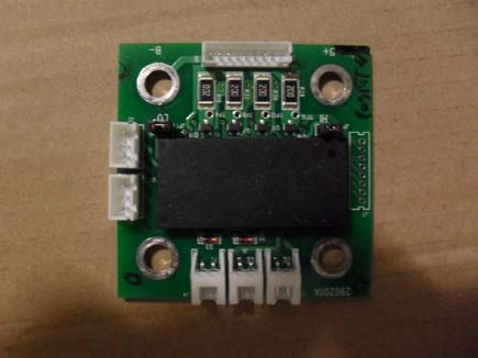

Mi è partita una cella ....
Ho fatto una carica dopo un'po' di tempo perchè volevo collegare i Lipo Battery Tester Voltage 8s che mi ha consigliato UUyeah ma dopo la carica faccio per far gitare il motore e vedo che gira piano.
Allora smonto il case in alluminio e misuro con il tester ogni singola cella ....tutte mi davano 3.65 ect mentre una dava 0
Dai vari post che avevo letto qui ho capito che ....mi è successo anche a me....la batteria è PARTITA.
Mi era arrivato anche il signab da Washington da Headwayheadquaters
Insomma la sfiga ci vede al momento giusto proprio quando stavo per montare i nuovi componenti.
Probabile la colpa del vecchio BMS che a lungo andare dopo aver staccato il buzzer a fatto saltare una cella mandandola in corto.
La mia Domanda ora sarebbe posso montare un headway 38120 al posto della psi
