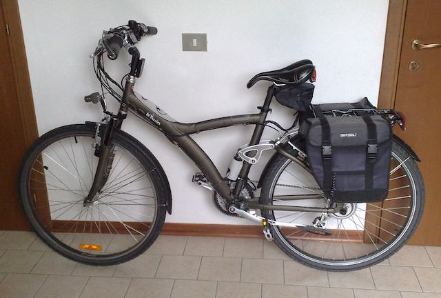

Il motore è il Bafang SWXH 24v 250W, alimentato a 36v, preso da Alcedo (ne approfitto per ringraziare Marco per la cortesia e disponibilità, nonchè per il trattamento economico).
Ho montato il tutto e poi sono passato dall'officina vicino a casa per fare stringere i bulloni con la dinamometrica.
I vari cavi erano un po' troppi per i miei gusti, quindi utilizzando un cavo per citofoni che ne contiene svariati al suo interno, ho raggruppato i cavi delle due leve freni, del pulsante a 3 posizioni e il positivo e negativo per il fanale anteriore, così ho fatto un po' di pulizia.
Ho scelto una delle nuove centraline (mini) 16A con ingresso sia per il limitatore di velocità, che per quello della corrente... usandoli in combinazione (velocità massima, ma corrente limitata sulla posizione 1) e contribuendo anche io, posso fare comunque oltre 30 Km/h consumando circa 5 A.
Siccome la centralina è veramente minuscola e scalda leggermente di più di quella Nine, gli ho applicato un dissipatore per PC in alluminio con alette, con della buona pasta termica per processori.
Finalmente posso contribuire alla pedalata, perchè col Nine FH154 che usavo prima non potevo fino a quando il motore non raggiungeva la massima velocità, perchè spingeva sempre e io potevo solo accompagnare i pedali.
In pratica adesso posso tenere velocità di 30-32 Km/h, consumando come col Nine ai 25 Km/h e applicando uno sforzo sui pedali pari a quello che mi sarebbe necessario per procedere a 15 Km/h circa.
La velocità massima è anche troppo per me: 38 Km/h con le gomme semitassellate Decathlon, se contribuisco leggermente supero agevolmente i 40.
I rapporti sono perfetti (13 al posteriore), posso pedalare senza frullare anche oltre i 40 Km/h.
Ho apprezzato il funzionamento del PAS (anche se ho dovuto trafficare per applicarlo al movimento centrale, privo di ghiera... inoltre non eroga il 100% della potenza), molto rapido nell'attivarsi e disattivarsi, ci mette circa la metà del tempo rispetto al precedente Nine.
Che altro dire? Batteria, centralina, watt's-up bluetooth e chiave stacca-batteria sono in una delle borse, mentre l'altra mi resta libera.
Chicche finali: siccome delle fascette non si può fare a meno, ma si notano troppo, prima di applicarle le ho colorate con vernice spray del colore più simile possibile al telaio della bici... si, lo so, sono malato

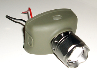

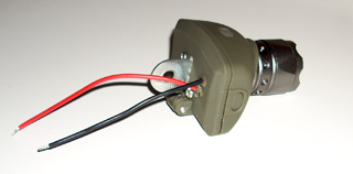

Come fanale anteriore ho modificato questo per poterlo installare con un comune attacco per city-bike, inoltre ho by-passato il chip interno che regola i vari lampeggi, così che sia solo on/off alla massima potenza... sia l'anteriore che il posteriore li accendo con un unico pulsante al manubrio:
Pagato meno di 6 euro su Ebay, un'ottima prova comparativa fatta dal Pix la potete trovare qua:

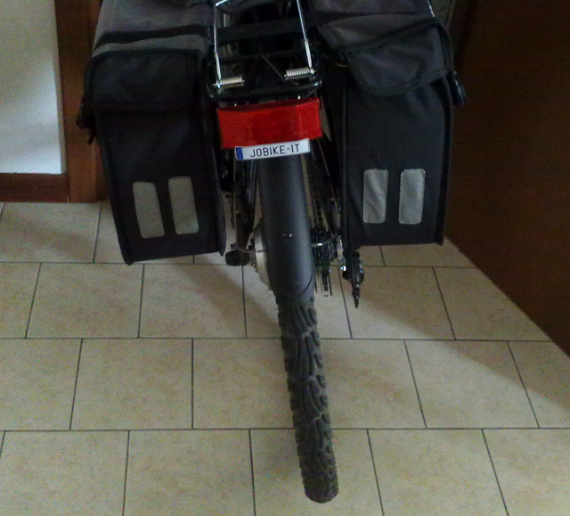

In onore al forum, che mi è stato così utile fino ad oggi, ho targato la bici:

Il fanale, che in realtà è una lampada da testa zoomabile e completa di fascia elastica, l'ho preso da questo venditore (veramente dato il prezzo ne ho prese 3):
http://stores.ebay.com/CyberPort888/LED-Light-/_i.html?_fsub=13462178&_sid=604165567&_trksid=p4634.c0.m322

Se vi interessa la targa, allego i files .png che ho usato:
Targa vuota (così ci potete scrivere quello che vi pare):
Font identico a quello delle targhe italiane... per windows dovrebbe bastare copiarlo nella cartella fonts, mentre per Mac basta cliccarci e si installa:
plates1999.ttf
8,39 KB
Targa piccola già fatta (cm. 8 x 1,88):
Targa_Jobike_8x1,88.png.zip
88,71 KB
Buon divertimento

vado a memoria, premesso che tengo quasi sempre il selettore velocità del pannello sul 3 e agisco sul pulsantino aggiuntivo "amperaggio"...
a batteria appena caricata, mi pare circa 25-27 Km/h in posizione 1 (circa 5 A), che è la configurazione che tengo di solito, così che contribuendo leggermente faccio i 30-32... le altre due posizioni le uso per le ripartenze o quando mi serve l'effetto "over-boost"
30-33 in posizione 2 (circa 10-11 A)
36-39 in posizione 3 (assorbimento massimo, circa 16 A)
Tieni presente che ho ruote da 28" semitassellate e abbastanza larghe (42), probabilmente mettendo gomme semislick da city-bike si potrebbero guadagnare un paio di km/h.

Il passaggio dalla vecchia city-bike rigida è stato veramente "epocale" per il mio fondoschiena, ora faccio gli stessi pezzi di strada sconnessa a velocità molto superiore, mentre prima dovevo rallentare ed alzarmi sulla sella...
Devo ammetere che ha dei gran bei freni, non credevo, avevo già sostituito i cantilever con i v-brake sulla vecchia, ma non frenavano così.
Su Chainreaction ho visto dei gommini di ricambio a tripla mescola che dovrebbero essere più efficaci col bagnato, ci sto facendo un pensierino...

Perchè è inclinata ?
Ho fatto tante prove ma questa è quella che mi risulta più comoda per il didietro, anche come potenza di pedalata, stile Kefren.
