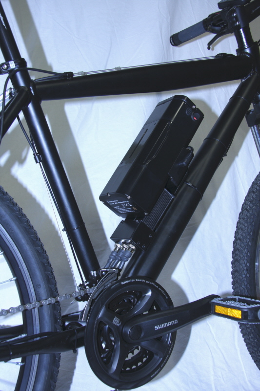

 è nata la: "numero uno"
alcedoitalia
770 Messaggi
Inserito il - 14/01/2011 : 16:33:09  Mostra Profilo  Visita l'Homepage di alcedoitalia Invia a alcedoitalia un Messaggio Privato  Rispondi Quotando
il titolo è un pò provocatorio, ma la numero uno, solo e perchè è la prima del 2011 e la prima ad aver montato tutte le novità che andremmo a proporre
la bici è una MTB da primo prezzo c.ca €400,00 (solo la bici) ed ha montato un BPM a codice, centralina 15A con la funzione EP-BUS, quindi regolabile in velocità ed in potenza direttamente dal manubrio, oltre che accendere e spegnere l'assistenza, ha l'ultima versione del PAS proporzionale, và ancora meglio dei precedenti. Sè non fosse per farsi aiutare in partenza in certi casi, potrei dire ACCELLERATORE ADDIO batteria con celle Panasonic da 36V e 11,6AH e sopratutto, li stavamo aspettando con ansia, i nuovi interruttori per il cut off dei freni, SENZA SOSTITUIRE le leve, dato che si inseriscono, o meglio dire, si inserisce il filo del freno all'interno, o vicino alle leve, o come abbiamo fatto noi in questa, vicino ai freni stessi.
la centralina è stata collocata sotto la batteria stessa, con dei connettori rapidi, in questo modo possiamo dimensionare i fili su misura per non avere un cablaggio troppo invadente in giro per la bici, e in caso di problemi, si staccano e si controlla la centralina.
ce lo date qualche consiglio per migliorarla???
253,29 KB
219,61 KB
144,72 KB

un gioiellino
Carroarmatino: Rockrider FR6 - BPM2 HS Sensored - Batteria 18 celle Headway 38140S 58V 12Ah - Watt Meter Turnigy - Gomme MAXXIS Hookworm 26x2.5
Inserito il - 14/01/2011 : 16:55:10  Mostra Profilo Invia a Tino un Messaggio Privato  Rispondi Quotando
Mi piace, perchè la linea non ha subìto grosse trasformazioni.
Prezzo ?
2436 Messaggi
Inserito il - 14/01/2011 : 16:57:09  Mostra Profilo  Visita l'Homepage di AlexSv Invia a AlexSv un Messaggio Privato  Rispondi Quotando
Bella, anche il colore BIB e' azzeccato:(Bike in Black)
Inserito il - 14/01/2011 : 16:57:24  Mostra Profilo Invia a Dasti un Messaggio Privato  Rispondi Quotando
GianniTurbo
1898 Messaggi
Inserito il - 14/01/2011 : 17:08:06  Mostra Profilo  Visita l'Homepage di GianniTurbo Invia a GianniTurbo un Messaggio Privato  Rispondi Quotando

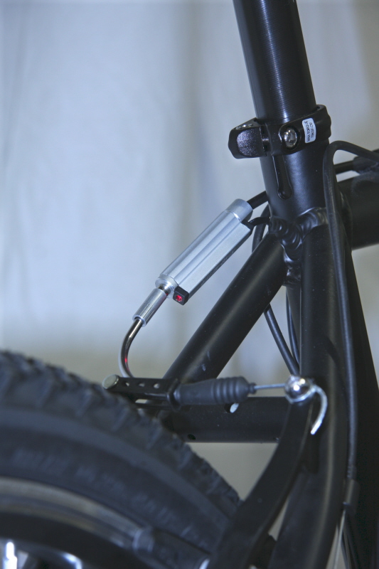

moolto bella, mi piacciono i sensori sui freni, ne prenoto una coppia almeno,
a me piacerebbe biammortizzata per le buchedi roma, ma non credo che ce la faremmo con quel prezzo...

GianniTurbo ha scritto:
p.s. a mio avviso mancano luci e catalifrangenti .
..ZZO talmenti presi dall'elettrificazione, che manco c'è ne siamo accorti....
grazie, il forum ha colpito ancora una volta
i complimenti fanno sempre piacere, grazie, ma anche le critiche sono ben accette...

carina e discreta ma non ho capito come sono state fissate batteria e centralina,con le due piccolissime viti del portaborraccia?

Molto attraenti anche i sensori dei freni, finalmente possiamo tenerci le nostre leve.

le centraline le modifichiamo noi con quegli spinotti, e la piastra della batteria è vincolata al telaio con due viti M5, dopo diverse uscite non ha dato nessun segno di cedimento, vedremo in futuro... per noi è semplice fare un sistema diverso di aggancio, ma il nostro obbiettivo è quello di permettere a chiunque acquisti un kit di montarlo, con una attrezzatura "normale"
i cavi sono già "spiralati" con la spirale nera, di due dimensioni.
i kit freno idraulici con sensori,(tutto il kit però, non solo gli interruttori) li abbiamo già in magazzino, potete vedere la foto sul sito.
di nuovo grazie e a presto...
Se trovi i soli interruttori prendine una cassa
due coppie li prenoto io.
GianniTurbo
1898 Messaggi
Inserito il - 15/01/2011 : 10:17:29  Mostra Profilo  Visita l'Homepage di GianniTurbo Invia a GianniTurbo un Messaggio Privato  Rispondi Quotando
oppure dimmi dove li hai presi e ne importo io una cassa e me li vendo su ebay.
per trovare un interruttore analogo per le luci dei freni mi so ammazzato...

Davvero molto pulita e bella! Pare che tu abbia usato un connettore multipolare per
alimentare anche il motore. Sei sicuro che quel connettore tiene 17A?

l'ho vista dal vivo e devo dire che fa proprio una bella figura. Pulita ed accattivante

bella, misurata
tutta nera poi non si fa notare, però....
lancio una provocazione
quando si potrà avere un set che comprenda batteria e centalina?
dimodoché posso fissare/levare il set alla bici connettendo solo uno o due connettori (comprensivi di CA, cutoff freni, collegamento motore, ecc)? sempre che sia possibile.
Mi piacerebbe arrivare al lavoro, chiudere la bici, scollegare un solo connettore e portarmi via tutto il set di batteria/centralina.

è già disponibile!!!!!
la centralina rimane fissata al telaio, però la batteria la porti via sganciandola in pochi secondi... e poi pesa solo 2,3kg (la 36V) 1,7kg (la 24V)

Inserito il - 18/01/2011 : 10:57:48  Mostra Profilo Invia a imayoda un Messaggio Privato  Rispondi Quotando
avendole viste live, confermo che le nuove batterie di Alcedo sono facilissime da sganciare (una facilità disarmante) nonché leggerissime per la capacità che hanno.. potere del litio
nulla a che vedere con i soliti pacchi che si attaccano al portapacchi o strutture simili.. insomma le "vecchie" lifepo4

Inserito il - 18/01/2011 : 13:29:22  Mostra Profilo Invia a Iacomino un Messaggio Privato  Rispondi Quotando
Ciao, complimenti e... dico la mia.
Non ci sta il gruppo batteria montato sul tubo in cui si infila il reggisella? Non tanto per questioni di baricentro, cambierebbe pochissimo, ma si libererebbe lo spazio per il portaborraccia.
Poi volevo aggiungere una considerazione forse di lana caprina, ma che a me sta dando fastidio e che su una bici come questa potrebbe venir proposta come accessorio in eventuale abbinamento al kit. Mi spiego: le bici non ammortizzate al posteriore cauasno sollecitazioni alla schiena legate da un lato a quanto si alleggerisce il sedere sulla sella e dall'altro a misura e pressione del pneumatico posteriore, correggetemi se sbaglio. Nel momento in cui si aggiungono masse fissate rigidamente al telaio nella zona posteriore, come per esempio mettendoci un hub posteriore (a dirla tutta io ho anche la batteria sul portapacchi posteriore), per ridurre il rischio di pizzicare la camera d'aria su sassi sporgenti o simili è necessario aumentare la pressione; inoltre la bici stessa ha una massa maggiore, quindi finisce per trasmettere contraccolpi alla schiena molto più sensibili e fastidiosi (ma anche dannosi!) di quelli che trasmette una muscolare. Di fatto su una strada sassosa affrontata in velocità mi ritrovo in piedi sui pedali o devo andare più piano (ma anche così dà fastidio)...
Visto che si tratta di una MTB e quindi nata per il fuoristrada, penso che proporre un reggisella ammortizzato di buona qualità (come optional del kit) adatto al modello di bici scelta risolva al cliente il problema di cercarsene uno decente e con il diametro compatibile col telaio.
Qualcuno mi assista.

imayoda
2826 Messaggi
Inserito il - 18/01/2011 : 14:34:45  Mostra Profilo Invia a imayoda un Messaggio Privato  Rispondi Quotando
il tubo sella ammortizzato è una pacchia.. ne ho preso uno l'estate scorsa, e una volta regolato il precarico, aiuta a tenere moderati i colpi al fondoschiena.. è un idea geniale per le bici rigide.. sulla mia bici da città ho messo invece un sellone a molle.. gustoso anche lui

Domanda forse sciocca: la batteria e' impermeabile ?

Inserito il - 18/01/2011 : 18:46:50  Mostra Profilo Invia a Bobzilla un Messaggio Privato  Rispondi Quotando
rispondo a imayoda, anch'io ho fatto così,forse qualche cosa in più perché ho il fondoschiena sensibile e delicato e di questi tempi meglio tenerselo da conto.Ti faccio la descrizione:Big Apple,sospensioni full,con post. ad aria,sellino ciclomotore(forse di un mini califfo) con attacchi modificati uso bici e non contento ancora un coprisella in gel riadattato anche questo.Più di così non mi è venuto in mente altro ma ti dico che è come viaggiare in Rolls . Ah dimenticavo il sellino monta anche lui un mollone sotto

@Alcedo hai qualche sensore x i freni da vendere ?

Inserito il - 19/01/2011 : 11:59:33  Mostra Profilo  Visita l'Homepage di alcedoitalia Invia a alcedoitalia un Messaggio Privato  Rispondi Quotando
mi danno un grado di IP54 come impermeabilità, posso dire che ho girato parecchio sotto la neve, e non è successo nulla. a breve prova sotto l'acqua...
certo che sì, vedi post nel mercatino
