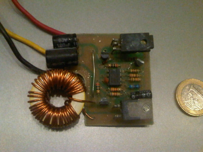

Io avevo comprato questo da Hong Kong:
http://cgi.ebay.it/140428034300#ht_2033wt_934
in uscita dava 10,6V con qualsiasi tensione in ingresso, da 12 a 62V.
A me serviva a 24V e allora l'ho aperto, distruggendo l'involucro, quindi ho inserito un trimmer in serie ad una resistenza (individuata con l'aiuto di un esperto, io non sarei stato in grado).
Funzionava perfettamente, poi nel maneggiarlo si sono dissaldati due piedini di un mosfet, l'ho alimentato e si è guastato.
Così ne ho preso un altro, è arrivato ieri.
Appena posso inserisco le foto dell'interno, il circuito è molto piccolo.

stefno
614 Messaggi
Inserito il - 30/01/2011 : 13:58:18  Mostra Profilo Invia a stefno un Messaggio Privato  Rispondi Quotando
Già, credo di aver influito in modo determinante su questa decisione di Chirio...
Peraltro gli ho segnalato tutti gli stepdown che conoscevo e credo che uno di questi sia alla base dei suoi sviluppi.
Comunque per il momento i miei 2 P7 di Chirio sono alimentati con questo, preso da Hong Kong:
che ho aperto distruggendo l'involucro di alluminio pressofuso, dentro è fatto così:
233,36 KB
Un oggetto molto simile si trova in vendita in Italia sul sito segnalato da Bagigio:
http://www.virtualvillage.it/trasformatore-convertitore-per-corrente-cc-da-36v-72v-a-12v-001531-037.html
Entrambi sono capaci di erogare 10A.

imayoda
2826 Messaggi
Inserito il - 30/01/2011 : 20:39:41  Mostra Profilo Invia a imayoda un Messaggio Privato  Rispondi Quotando
sembra realizzato con un ne555 messo in pwm... decisamente compatto, segnalo che in commercio ci sono integrati all in one che necessitano solo di toroide e qualche resistenza e condensatore (mosfet su corpo unico simil TO)
