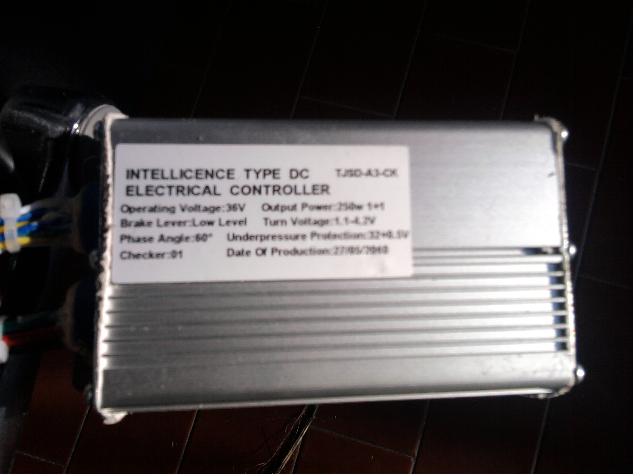

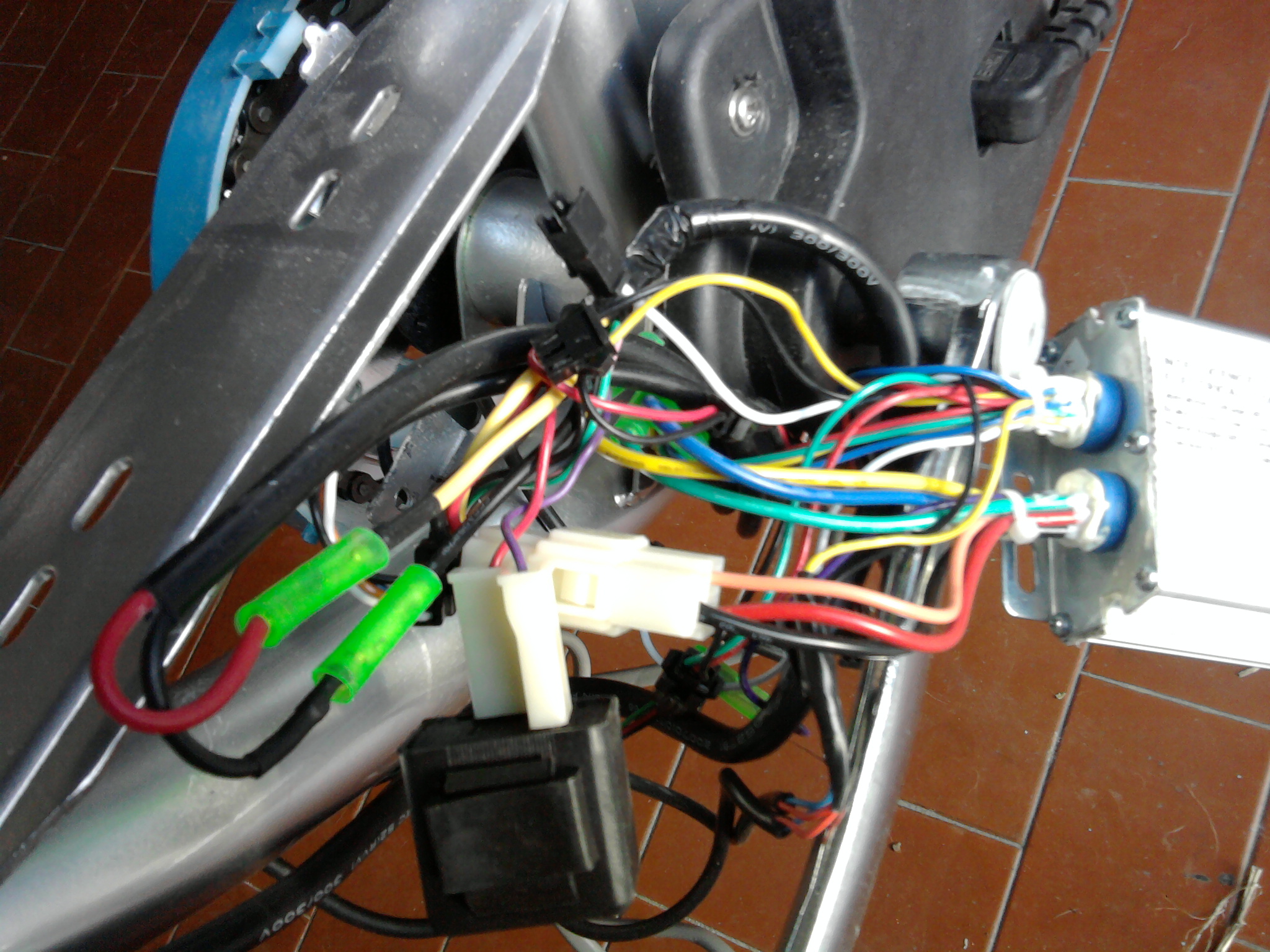

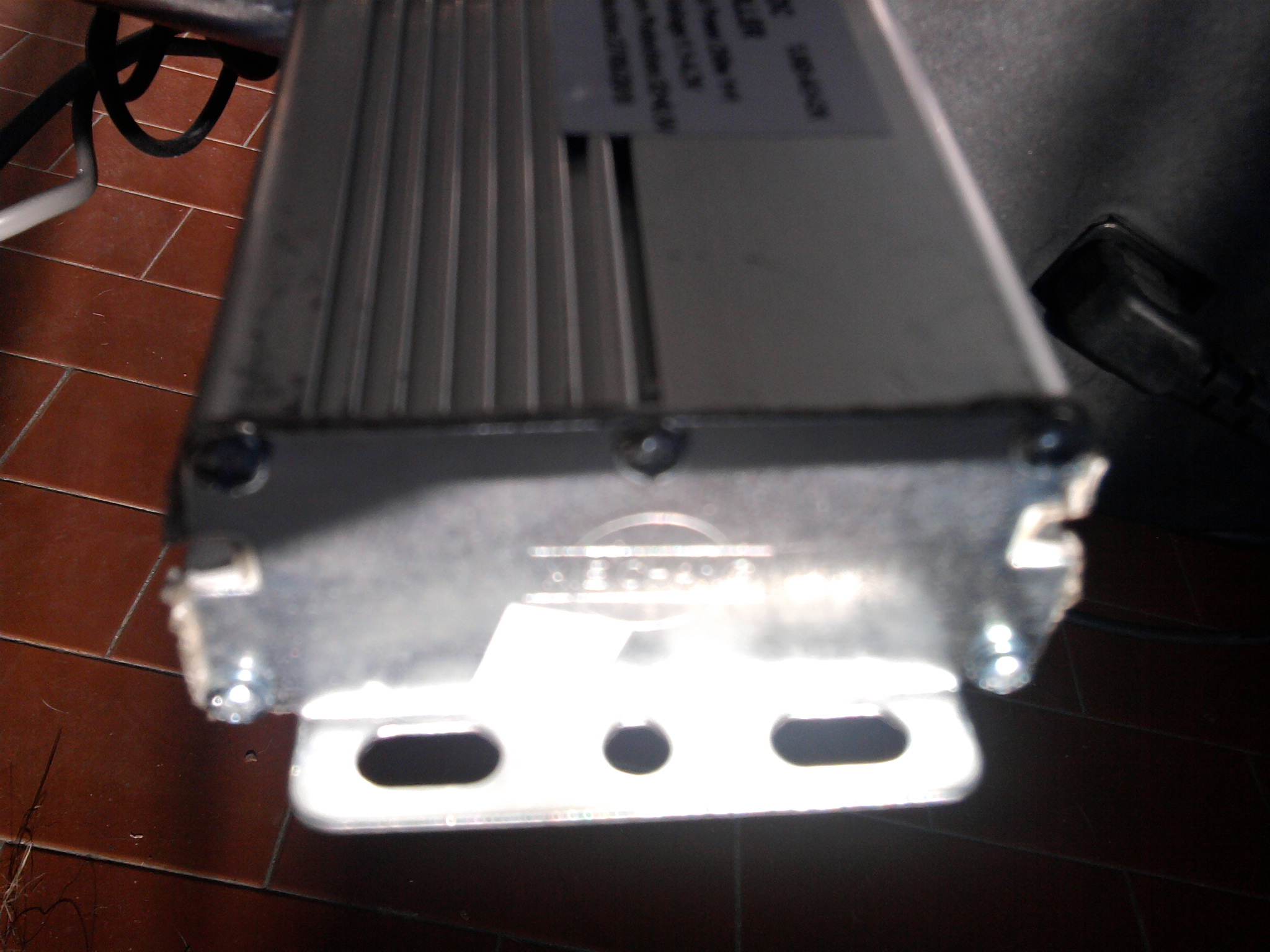

Ecco le foto della centralina, spero ti aiutino a capire.Sul laterale in foto,(si vede molto male) è serigrafata la marca XIE CHANG. Saluti

Inserito il - 31/01/2011 : 20:54:00  Mostra Profilo  Visita l'Homepage di Daniele Consolini Invia a Daniele Consolini un Messaggio Privato  Rispondi Quotando
Io non capisco perchè abbiano messo come angolo di fase 60°
anzichè 120. Se non ricordo male, con 60° si ha un notevole calo di
prestazione...

Inserito il - 31/01/2011 : 20:58:12  Mostra Profilo Invia a mineblu un Messaggio Privato  Rispondi Quotando
Che velocita fa adesso?
Perche il filo bianco dovrebbe essere quello del limitatore! Ma e gia stacccato.
