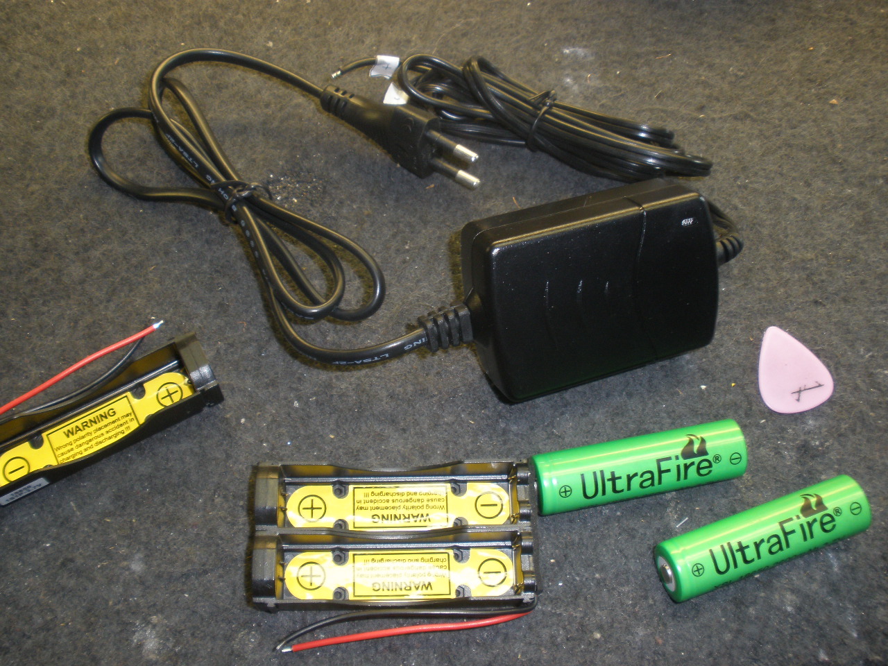

Sto facendo un progettino con queste batterie:
ULTRAFIRE Liion 18650 2600mAh. (non è una bipa e i consumi sono 0.2A massimo)
Gli holder hanno integrato il circuito di limitazione di corrente,
LVC e HVC.
440,99 KB
Appena aperto il pacchetto delle batterie,
le ho misurate: 3.91V l'una! Ok tutto in ordine.
Poi con il Robbe Infinity3 le ho caricate ad una ad una usando l'holder singolo.
Alle celle mancavano circa 300mAh e tutto è andato bene.
Poi questa notte ho eseguito una scarica pilotata a 0.2A (una cella)
con l'LVC del Robbe impostato a 2.7V. Questa tensione impedisce all'
LVC dell'holder di intervenire a 2.5V e mi mette in una condizione di sicurezza.
Stamattina ho guardato il Robbe e con mia sorpresa la cella ha erogato solo 1.6A circa.
Ora sto ricaricando la cella.
Secondo voi ho sbagliato qualcosa? Cosa può diminuire tanto
la capacità della cella? 1A in meno da nuova!!
Che sia la marca delle celle una fetecchia?
Accetto idee!!!
PS: ho controllato se sull'holder c'è caduta di tensione,
ma pare sia tutto in ordine.
Help!!!

le capacità delle batterie ultrafire sono molto per eccesso... molto meglio toshiba e sony...

Grazie Ima per la dritta! Ho appena ricaricato e stavolta la batteria ha immagazzinato 1970 mAh.
Potrei scegliere le celle Samsung e le Tenergy, hai esperienza su quelle?

chiedi a barba che lui è più preparato.. anche io in passato mi son rigenerato delle batterie da portatile con le ultrafire, quindi ero al corrente non fossero proprio pari pari al dichiarato valore di targa..cmq già 2Ah è un ottimo risultato.. le mie 1800mAh davano 1-1,1 al max

@Daniele. Sulle batterie Ultrafire sono state pubblicate molte recensioni, generalmente danno solo il 60-70% del valore dichiarato e sono delle ciofeche. Se ti indirizzi su batterie giapponesi e non cinesi sei tranquillo che almeno la capacità è quella di targa. Ho usato vari pacchi di Toshiba e sono veramente toste, il problema è che le varie Sony, Toshiba, Panasonic ecc. costano un occhio della testa!
